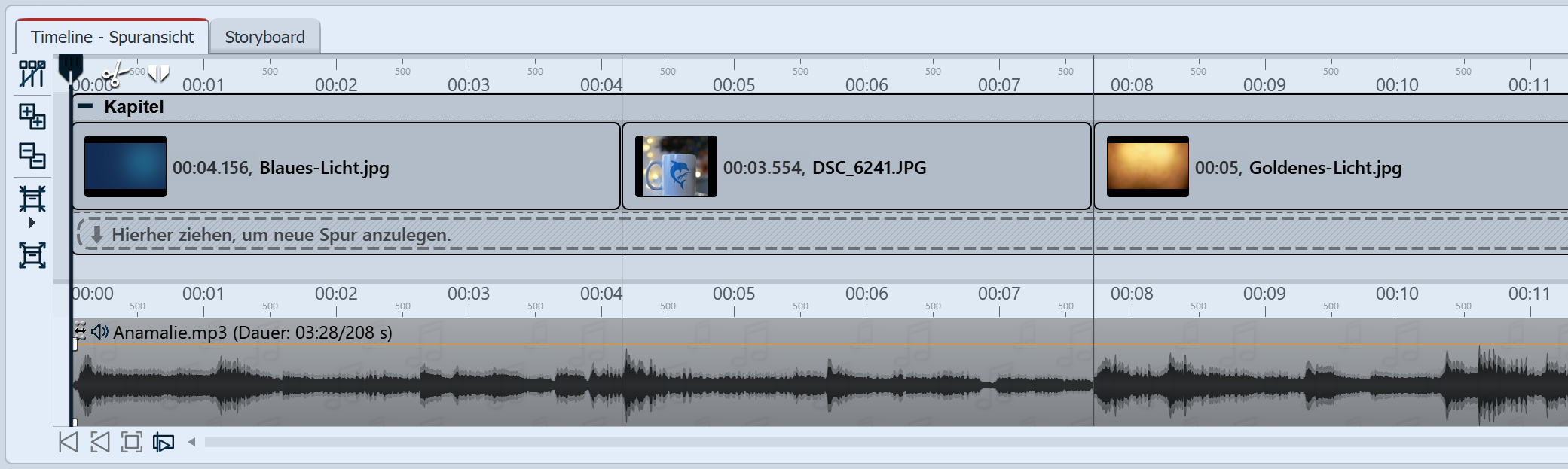

Halten Sie Umsch gedrückt und klicken Sie auf die Zeitachse in der Timeline (siehe Bild unten). Es erscheint eine rote Linie, die Sie bei gedrückter Maustaste verschieben können. Die Linie geht über Ihre eingefügten Objekte und die Hintergrundmusikspur hinweg, sodass Sie sich beim Platzieren der Linie z.B. an der Hüllkurve der Musik orientieren können.
Wenn Sie eine Linie löschen möchten, dann genügt ein Klick mit der rechten Maustaste auf diese Linie.
Bilder an Linien ausgerichtet
