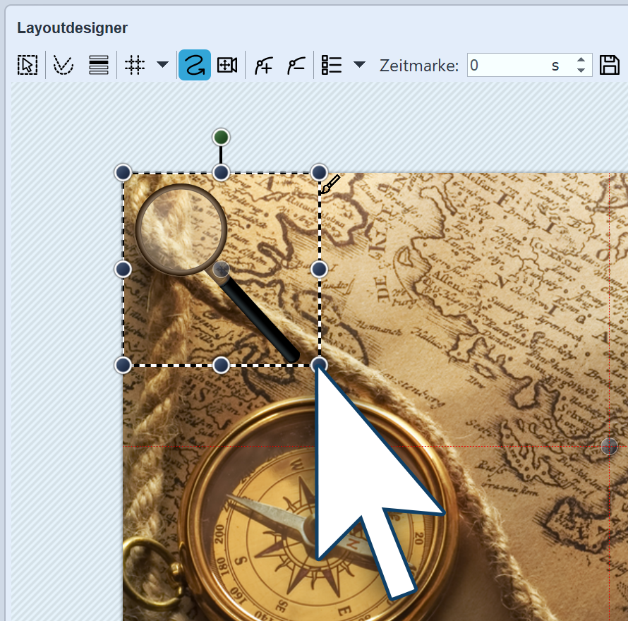

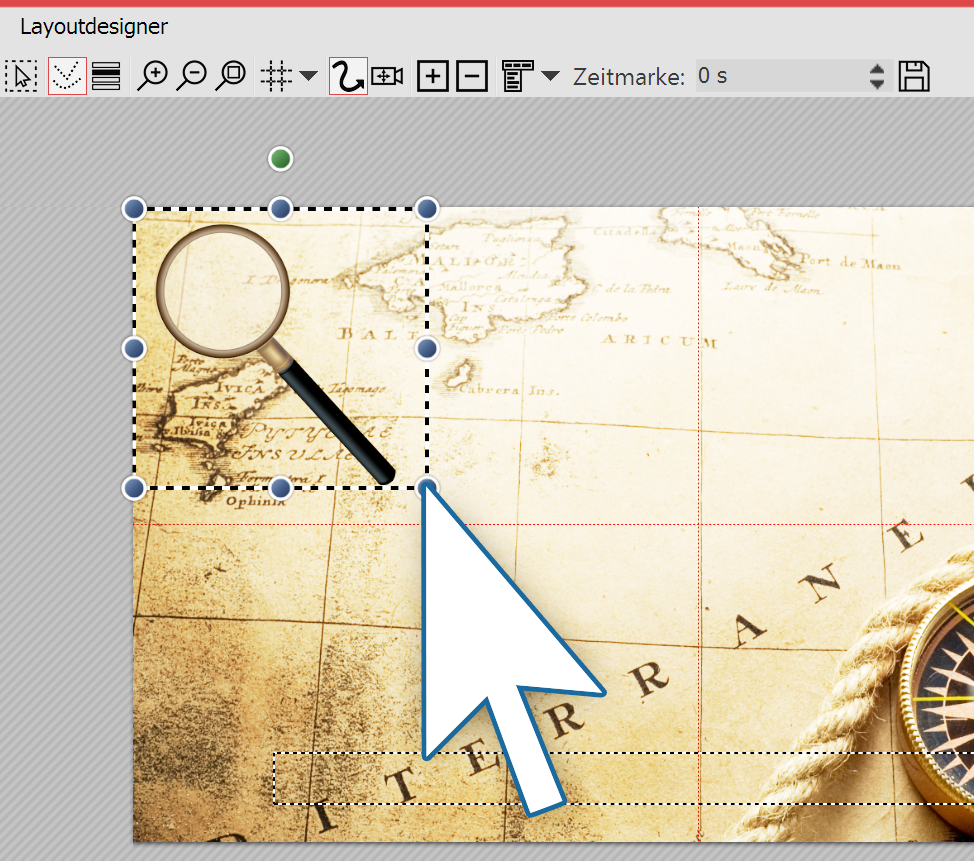

Die Lupe ist noch etwas groß, verkleinern Sie sie etwas, um mehr Spielraum für die Bewegung zu haben.
Dazu klicken Sie auf einen der runden Anfasser und ziehen mit gedrückter Maustaste nach oben links. Das Bild sollte nun kleiner werden.

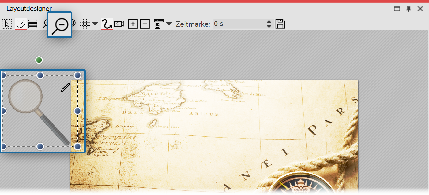

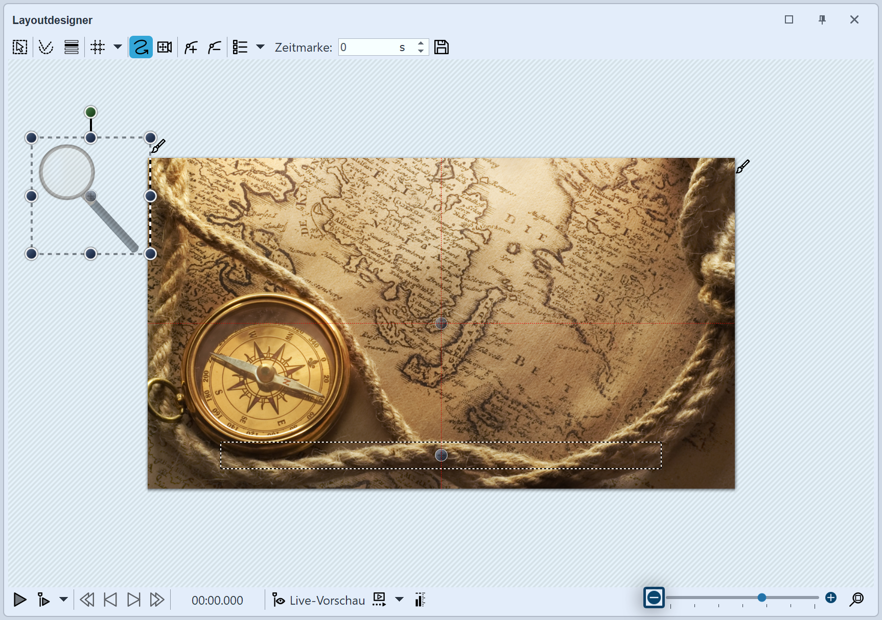

Die Lupe soll von links nach rechts über das Bild fahren. Dazu wird der nicht sichtbare Bereich genutzt. Um einen besseren Zugriff darauf zu erhalten, verkleinern Sie die Ansicht im Layoutdesigner, indem Sie auf das Minus-Symbol unten rechts am Layoutdesigner klicken. Ziehen Sie das Bild nun auf die linke Seite des nicht sichtbaren Bereichs. Dies ist die erste Bewegungsmarke.
Erste Bewegungsmarke befindet sich im nicht sichtbaren Bereich

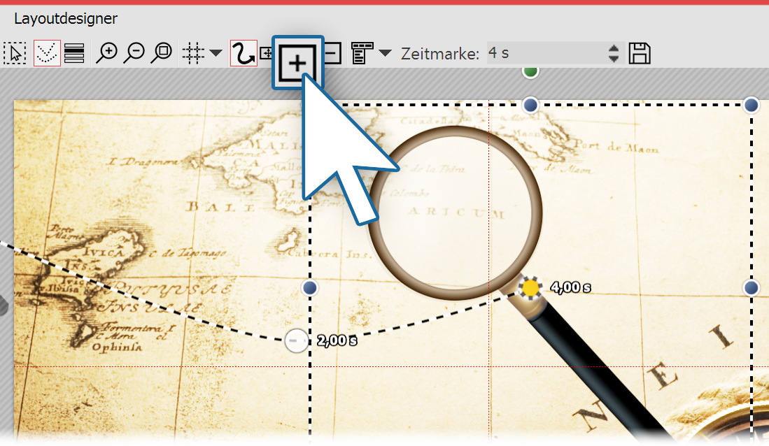

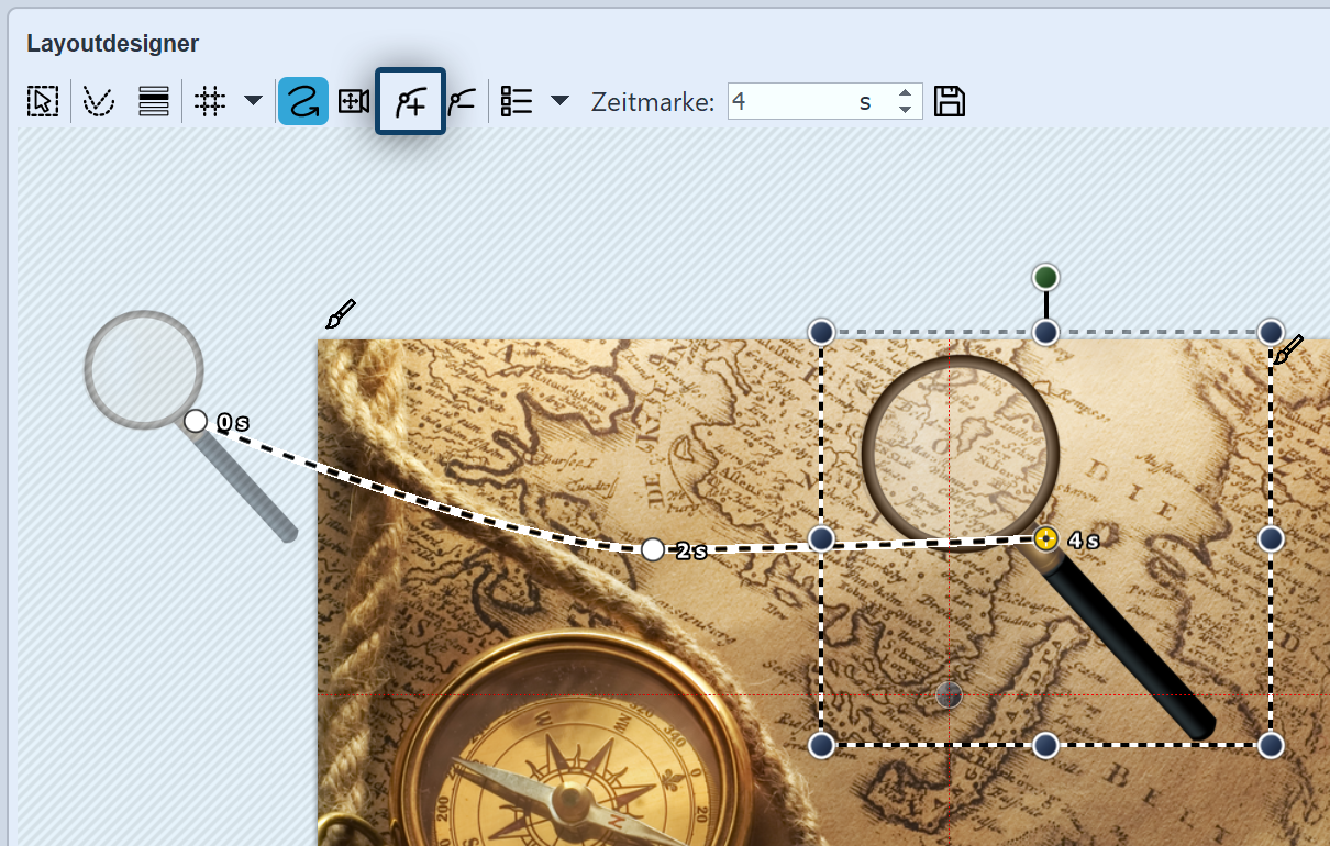

Erstellen Sie nun die nächste Bewegungsmarke mit dem Plus-Symbol. Die Lupe bewegt sich nach rechts und wird größer.
Nutzen Sie wieder die runden Anfasser und ziehen Sie das Bild bei gedrückter Maustaste etwas größer.
Mit dem Plus fügen Sie weitere Bewegungsmarken ein. Vergrößern oder verkleinern Sie die Grafik nun bei jeder Marke etwas.
5. Bewegungspfad vervollständigen
Mit dem Plus-Symbol fügen Sie weitere Bewegungsmarken ein. Vergrößern oder verkleinern Sie das Bild nun bei jeder Marke um ein kleines Stück, je nachdem, wie es am Besten passt.
