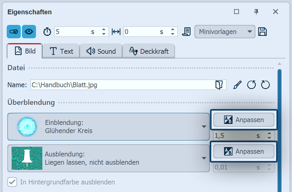

![]() Ein- bzw. Ausblendung anpassen Die Dauer einer Überblendung können Sie direkt in den Eigenschaften ändern. Wollen Sie das Aussehen einer Überblendung nach Ihren Vorstellungen anpassen, klicken Sie im Bereich Eigenschaften auf den Anpassen-Button.
Je nach Überblendungstyp stehen ganz unterschiedliche und zusätzliche Einstellungsmöglichkeiten zur Verfügung.

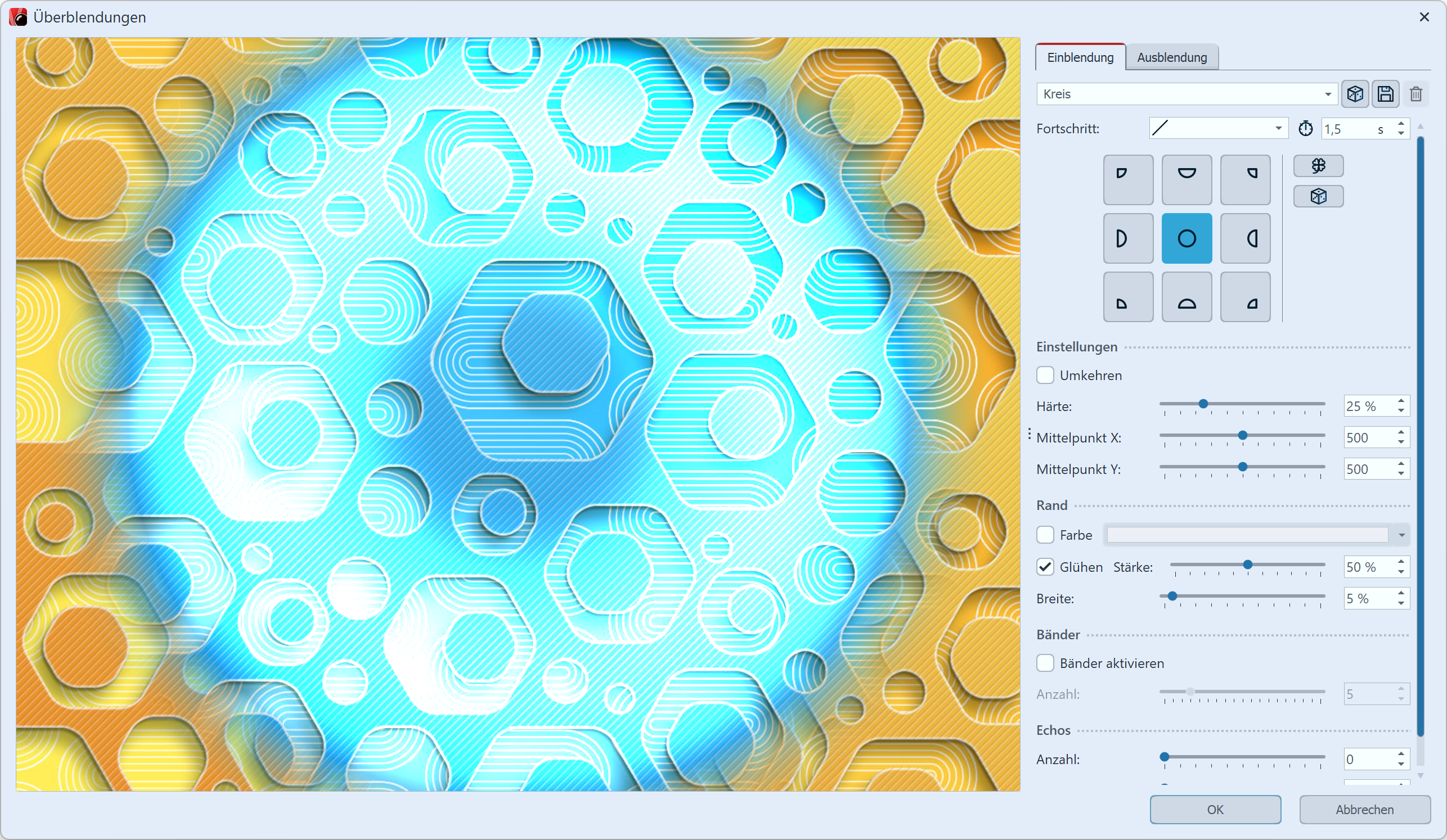

![]() Anpassen einer Überblendung (Video Vision) Wählen Sie mit dem Auswahlmenü aus den vorhandenen Überblendungen. Mit dem Würfel-Symbol können Sie sich eine zufällige Einblendung anzeigen lassen und diese bei Bedarf modifizieren oder weiterwürfeln. |
Selbst erstellte oder angepasste Einblendungen können Sie mit dem Disketten-Symbol speichern. Mehr zum Speichern eigener Ein- und Ausblendungen finden Sie im Abschnitt Überblendung speichern.
Zufällige Parameter für diese Überblendung bei jedem Abspielen |
Zufällige Parameter für diese Überblendung festlegen |

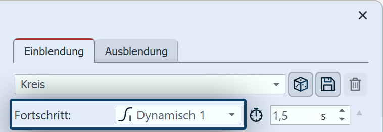

Überblendungsfortschritt mit Kurve steuern
![]() Kurve für Überblendungsfortschritt Beim Feld Fortschritt kann der Überblendungsverlauf geändert werden. Dafür stehen verschiedene Fortschrittskurven zur Auswahl. Unter anderem kann der Überblendungsverlauf in Abhängigkeit zur Überblendungsdauer Linear, Weich oder auch Dynamisch erfolgen. Klicken Sie mit der Maus in das Feld mit der Verlaufslinie, um das Überblendungs-Timing zu verändern. In Stages kann der Überblendungsverlauf auch mit einer eigenen Kurve gesteuert werden. Wählen Sie dafür die Option Kurve und zeichnen Sie im Kurveneditor den gewünschten Verlauf. |
