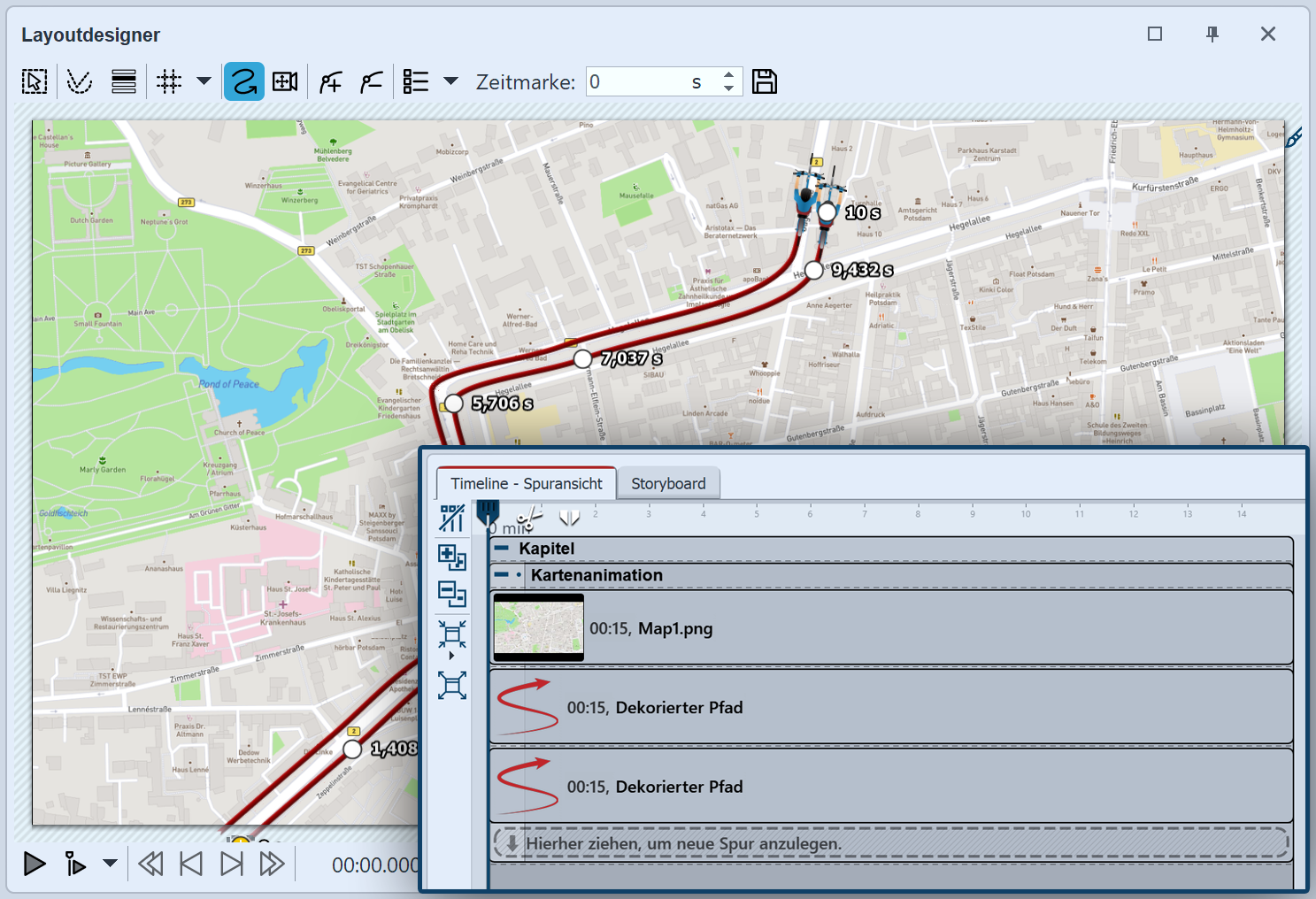

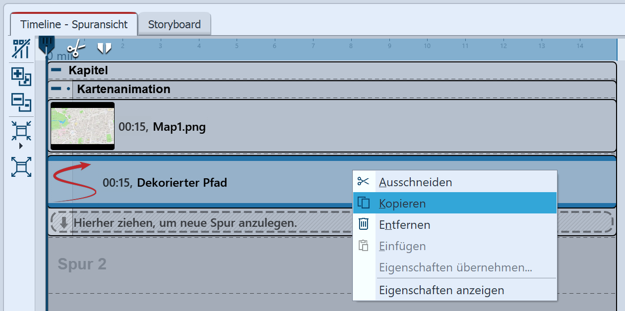

![]() Dekorierten Pfad kopieren Ziehen Sie das Objekt Kartenanimation aus der Toolbox in die Timeline. Wählen Sie im Karten-Assistenten einen Kartenausschnitt aus. Gehen Sie nun in die Timeline. Klappen Sie das Objekt mit dem Titel Kartenanimation auf. Klicken Sie auf das Objekt Dekoriertere Pfad. Im Bereich Eigenschaften stellen Sie unter Breite einen geringeren Wert ein, z.B. 15. Unter Fahrzeug wählen Sie ein Fahrrad. Klicken Sie jetzt mit der rechten Maustaste auf das Objekt Dekorierter Pfad in der Timeline. Wählen Sie im Kontextmenü den Befehl Kopieren. Drücken Sie die Tasten Strg + v , um den Dekorierten Pfad noch einmal einzufügen. |

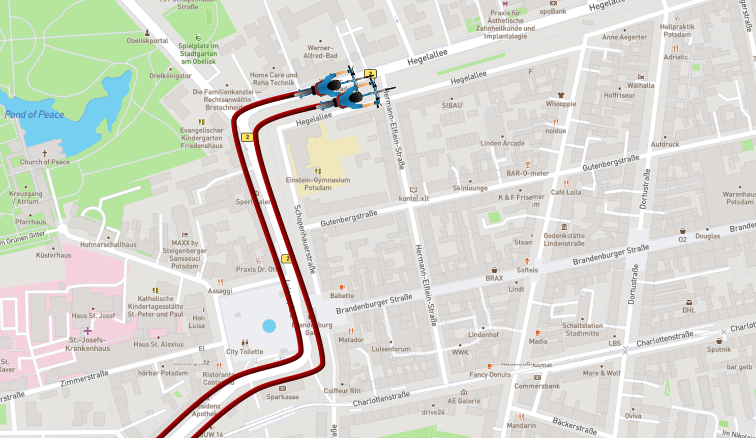

![]() Bewegungsmarken parallel setzen Platzieren Sie den Dekorierten Pfad in der Timeline genau unter dem ersten Dekorierten Pfad, damit die Objekte zur selben Zeit angezeigt werden. Im Layoutdesigner platzieren Sie die Bewegungsmarken der zweiten Linie so, dass Sie sich neben der ersten Linie befinden. |
![]() Zwei Fahrräder nebeneinander Das Ergebnis können Sie überprüfen, indem Sie die f7 drücken. Die Vorschau startet dann im Layoutdesigner. |
