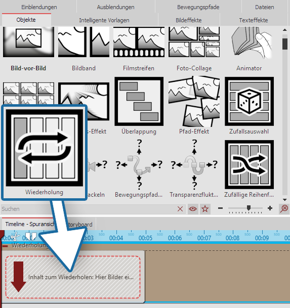

1. Effekt "Wiederholung" verwenden
Wiederholungs-Effekt einfügen
Ziehen Sie den Wiederholungs-Effekt aus der Toolbox in die Timeline. In der Timeline sehen Sie nun ein farbiges Kästchen. Hier fügen Sie Ihre Inhalte ein.
Die Dauer des Effekts ändern Sie, in dem Sie den Wert der Dauer in den Eigenschaften ändern oder in der Timeline am hinteren Rand des Effektes mit der Maus ziehen.

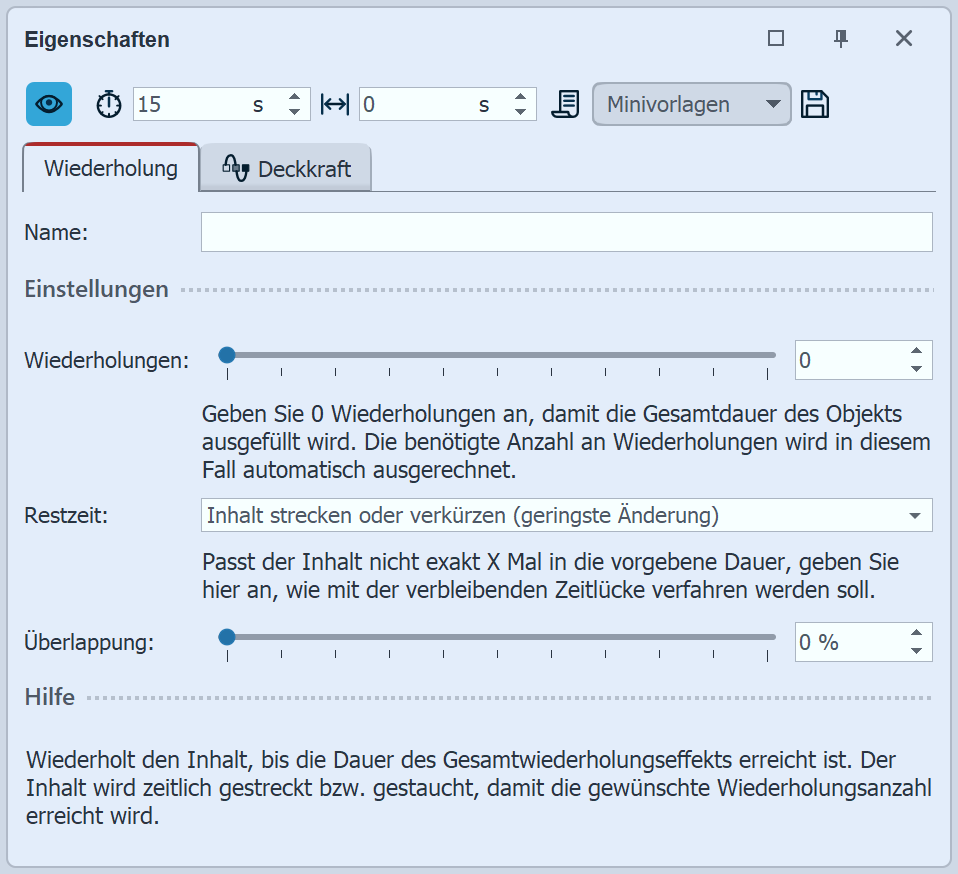

2. Einstellungen für Wiederholungs-Effekt
Nachdem Sie Ihre Inhalte in den Effekt eingefügt haben, klicken Sie in der Timeline auf den farbigen Rahmen des Effekts.
Im Bereich Eigenschaften können Sie jetzt folgende Einstellungen vornehmen:
Wiederholungen: Legen Sie fest, wie oft der Effektinhalt während der Effektdauer abgespielt werden soll.
Geben Sie 0 Wiederholungen an, damit die Gesamtdauer des Objekts ausgefüllt wird.
Restzeit: Legt fest, was mit einer Zeitlücke geschehen soll, wenn der Effekt-Inhalt nicht exakt wie bei "Wiederholungen" angegeben in die Effektdauer passt.
- Inhalt strecken oder verkürzen
- Inhalt strecken
- Inhalt verkürzen und (Wiederholungs)-Anzahl um 1 erhöhen
- Inhalt nicht ändern, dafür Pause am Ende
Überlappung: Die Inhalte des Effekts werden überlappend abgespielt.
