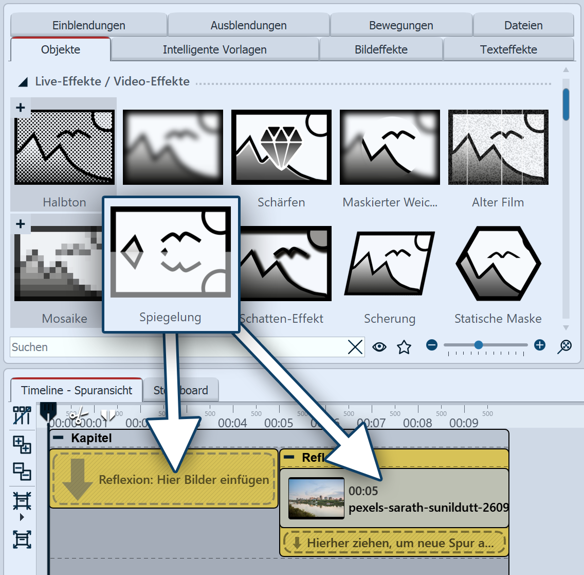

Ziehen Sie den Spiegelung-Effekt aus der Toolbox in die Timeline.
Um ein Bild in den Effekt einzufügen, ziehen Sie dieses aus dem Dateibrowser der Toolbox in das Spiegelung-Objekt.
Um einen Text zu spiegeln, ziehen Sie ein Text-Objekt aus Toolbox in das Spiegelung-Objekt.
Ist bereits ein Bild oder ein Text-Objekt in der Timeline vorhanden, können Sie den Effekt aus der Toolbox direkt auf das Bild oder das Text-Objekt ziehen.

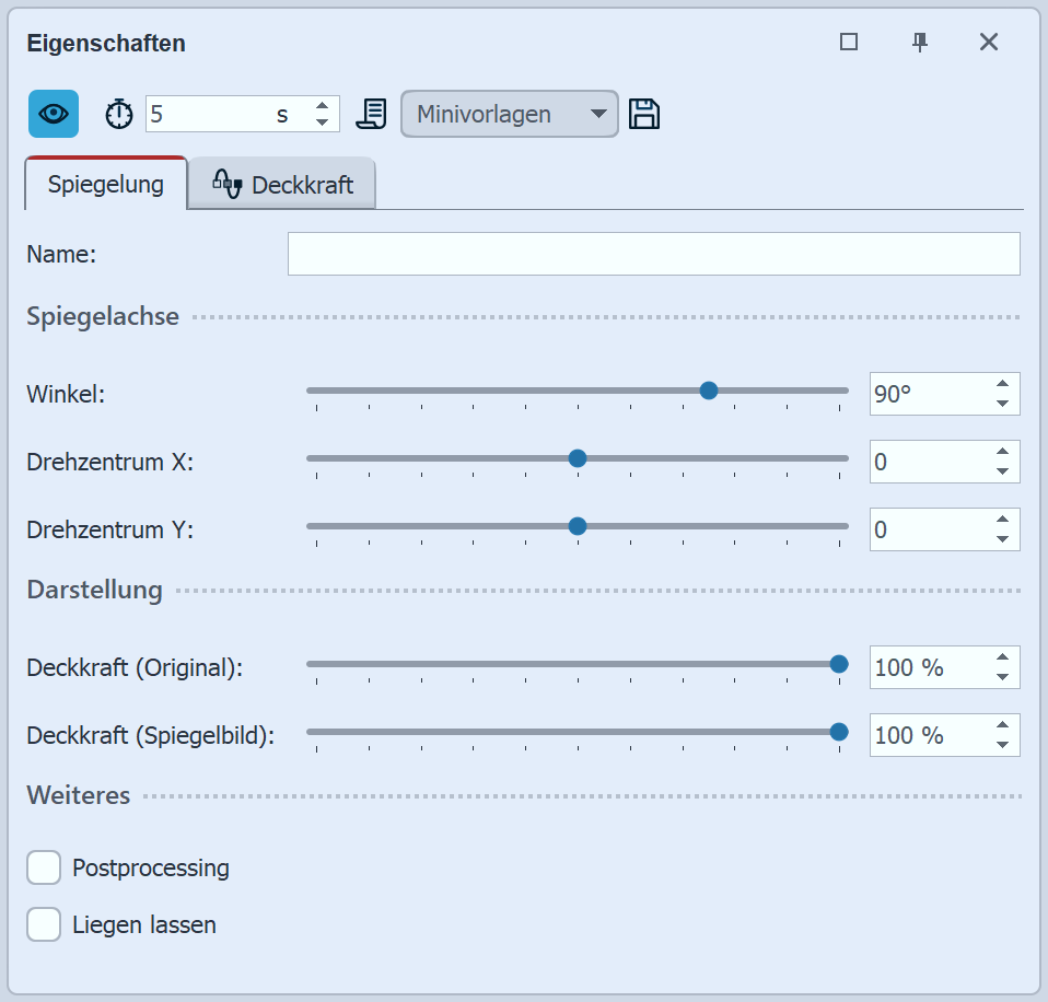

Im Feld Name können Sie einen Namen für den Effekt eingeben. Dies verbessert die Übersicht in der Timeline.
Legen Sie den Winkel für die Spiegelachse fest und verschieben Sie bei Bedarf das Drehzentrum.
Das Drehzentrum wird im Layoudesigner durch ein Kreuz symbolisiert. Mit Drehzentrum X=0 und Drehzentrum Y=0 befindet sich das Drehzentrum genau mittig im Auswahlrahmen des Effektes.
Über die Punkte Deckraft (Original) und Deckkraft (Spiegelbild) lässt sich die Darstellung des Bildes beeinflussen.
Um die Spiegelung zu animieren, können Sie die Spiegelachse über die Anzeigedauer ändern. Wählen Sie dafür das Kurven-Symbol, das sich jeweils rechts befindet.

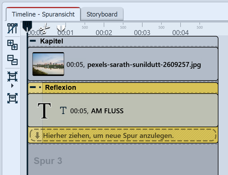

Fügen Sie in die erste Spur eines Kapitel-Objekts ein Foto ein. Besonders geeignet sind Motive mit Wasser.

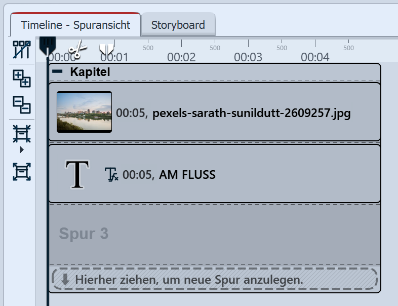

In die Spur darunter ziehen Sie ein Text-Objekt. Geben Sie einen kurzen Text ein. Im Beispiel wird die Schriftgröße 150 verwendet, die Schriftfarbe weiß und als Effekt mit Kontur und die Deckkraft mit 70 %, so dass das Bild leicht durch die Buchstaben scheint.
Platzieren Sie den Text im Layoutdesigner an der gewünschten Stelle im Bild, zum Beispiel oberhalb einer Wasserkante, die dann als Spiegelachse verwendet wird.

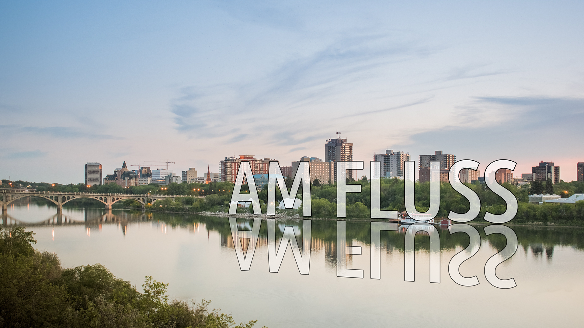

Ziehen Sie den Effekt Spiegelung aus der Toolbox auf das Text-Objekt in derTimeline. Sobald eine farbige Markierung Vorlage anwenden am Text-Objekt erscheint, lassen Sie die Maus los.
Das Text-Objekt befindet sich jetzt im Effekt Spiegelung. Je nachdem, wo sich Ihr Text im Bild befindet, müssen Sie in den Eigenschaften des Spiegelung-Effektes den Wert Drehzentrum Y-Achse mehr oder weniger verändern, um im Layoutdesigner den Text zweimal zu sehen - original und gespiegelt.
Verändern Sie so, dass der Abstand zwischen Originaltext und Spiegeltext Ihneen gefällt bzw. zum Motiv passt.
Senken Sie zusätzlich in den Eigenschaften des Spiegelung-Effektes die Deckkraft vom Spiegelbild, um dieses etwas diffuser wirken zu lassen.
Falls die gedachte Spiegelachse im Bildmotiv nicht genau waagerecht verläuft, kann der Spiegelung-Effekt über die Manuelle Eingabe zuästzlich eine Drehung an der Y-Achse erhalten. Der Text und seine Spiegelung können damit genau passend gedreht werden.
