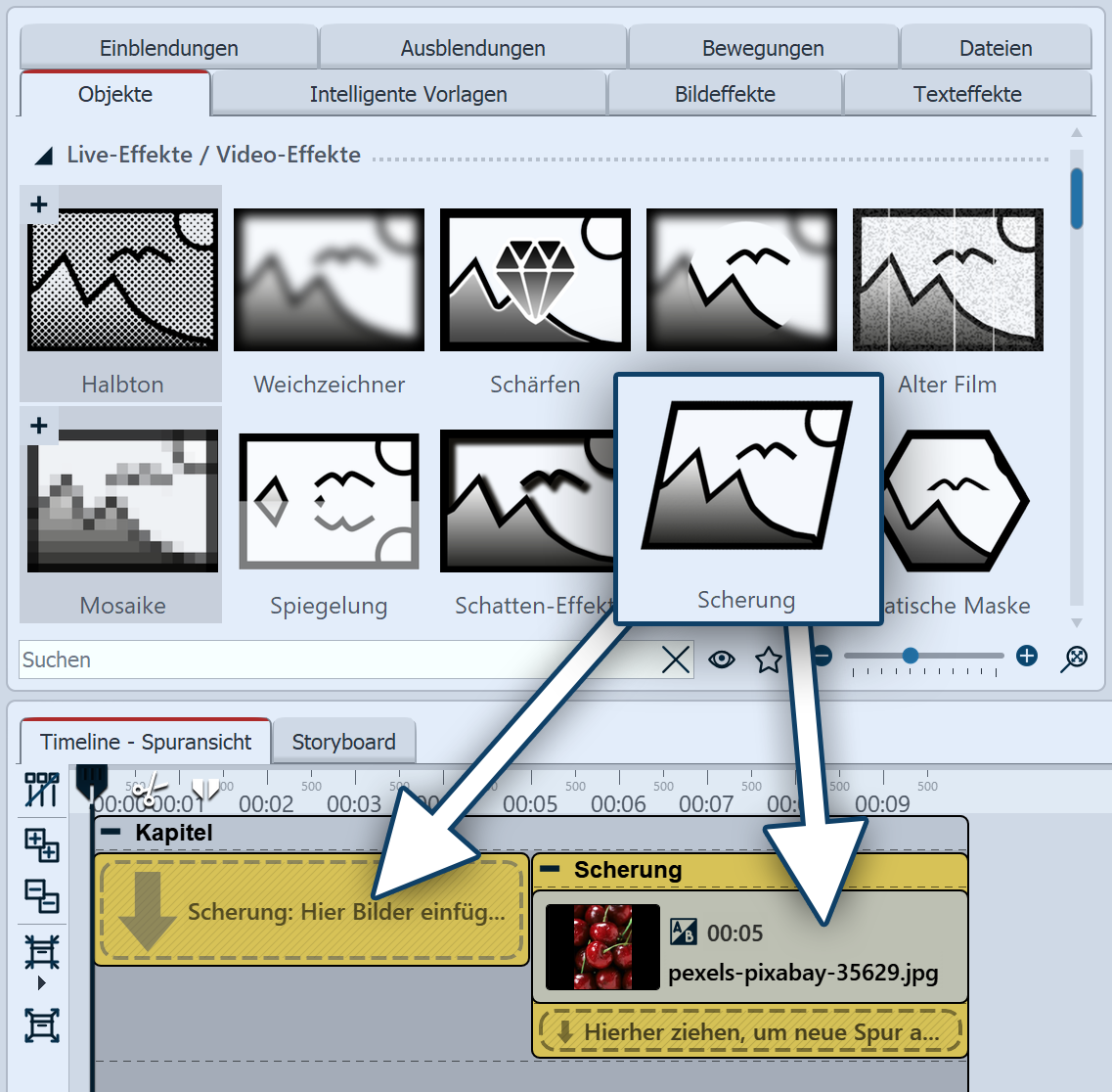

Ziehen Sie den Scherung-Effekt aus der Toolbox in die Timeline.
Um ein Bild in den Effekt einzufügen, ziehen Sie dieses aus dem Dateibrowser der Toolbox in das Scherung-Objekt.
Ist bereits ein Bild in der Timeline vorhanden, können Sie den Effekt aus der Toolbox direkt auf das Bild ziehen.

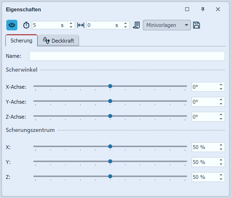

Im Feld Name können Sie einen Namen für den Effekt eingeben. Dies verbessert die Übersicht in der Timeline.
Legen Sie den Scherwinkel und das Scherungszentrum fest.
Um die Ausrichtung der Scherung zu animieren, d.h. über die Anzeigedauer zu verändern, wählen Sie das Kurven-Symbol, das sich jeweils rechts befindet.

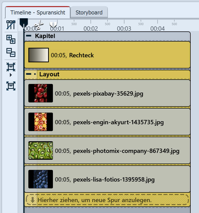

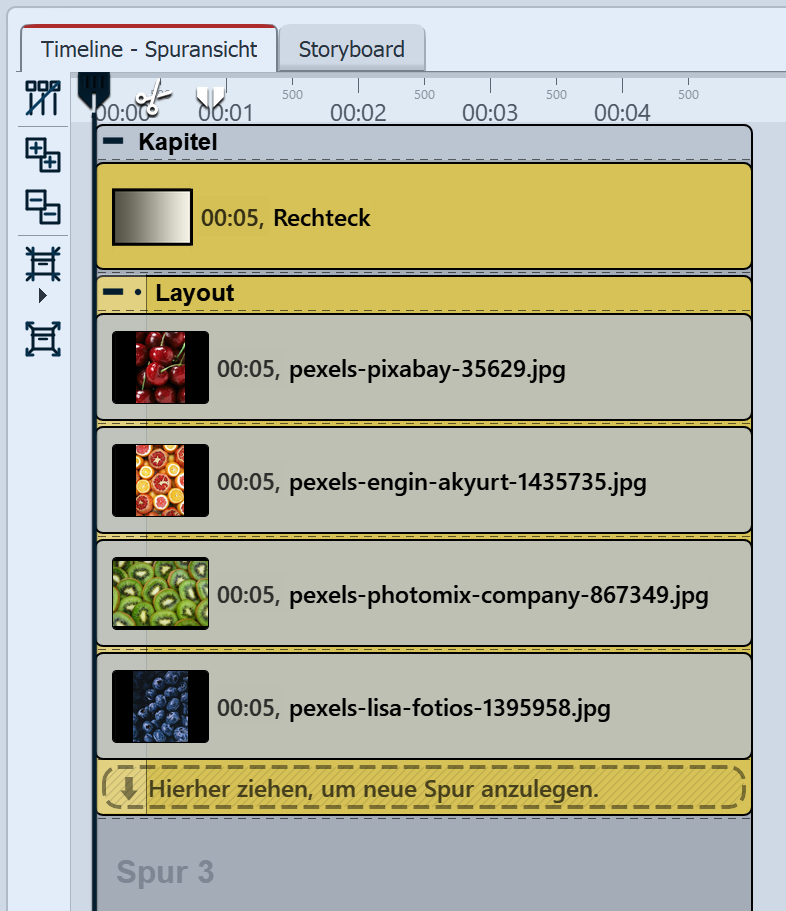

Fügen Sie in die erste Spur eines Kapitel-Objekts die Dynamische Rechteck-Form ein. Diese dient als Hintergrund.
In die Spur darunter ziehen Sie den Layout-Effekt. Befüllen Sie den Layout-Effekt mit vier Fotos. Dafür eignen sich besonders Hochformat-Bilder.
Ordnen Sie in der Timeline die Fotos im Layout-Effekt untereinander an.
Stellen Sie den Layout-Effekt in dessen Eigenschaften auf Layout: Horizontal (gleichmäßig). Wählen Sie als Rand: 0% und als Zwischenraum: 10%.
Klappen Sie den Layout-Effekt in der Timeline nun zu.

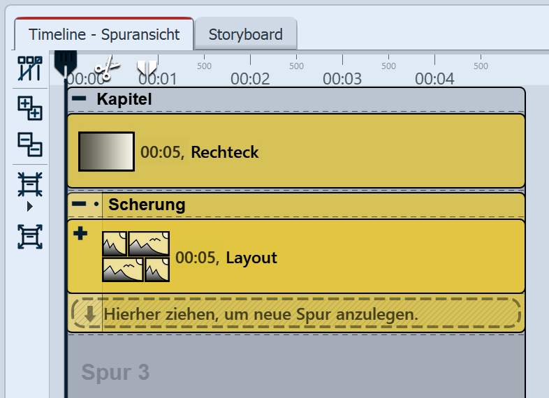

Ziehen Sie den Effekt Scherung aus der Toolbox auf den zugeklappten Layout-Effekt in derTimeline. Sobald eine farbige Markierung Vorlage anwenden am Layout-Effekt erscheint, lassen Sie die Maus los.
Der Layout-Effekt befindet sich nun im Effekt Scherung.

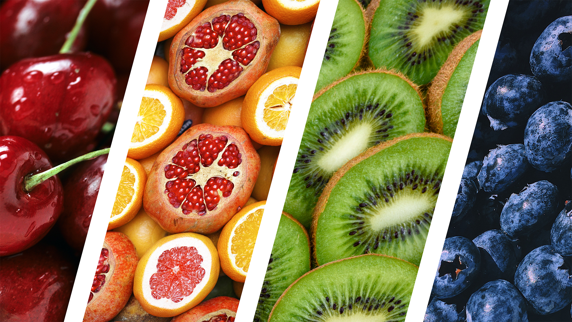

Setzen Sie in den Eigenschaften des Scherung-Effektes den Scherwinkel  für die X-Achse: 15 %. Das Layout erscheint nun schräggestellt.
Ziehen Sie optional den Auswahlrahmen des Scherung-Effektes im Layoutdesigner etwas größer, damit die weißen Ecken des schrägen Layouts (links oben und rechts unten) nicht mehr zu sehen sind.

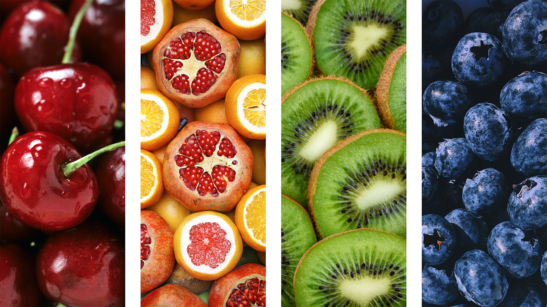

Layout ohne Effekt
Layout ohne Effekt
Layout mt Effekt Scherung
