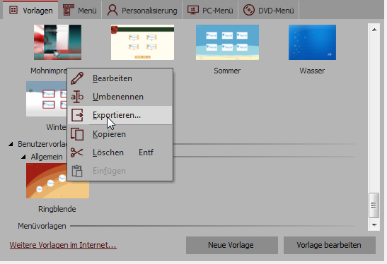

Diese Vorlage lässt sich bei Bedarf auch exportieren und weitergeben. Wählen Sie die zu exportierende Vorlage im Vorlagenkatalog aus und klicken Sie mit der rechten Maustaste darauf.
Klicken Sie dann auf "Exportieren".

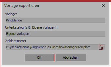

MenuWiz_TemplateExporter
Im folgenden Dialog geben Sie einen Namen für Ihre Vorlage und eine Bezeichnung für eine Kategorie ein, in der die Vorlage später bei anderen Nutzern erscheinen soll. Geben Sie außerdem einen Dateinamen für die exportierte Vorlage ein. Klicken Sie dann auf OK.
Der Menü-Assistent stellt nun ein Vorlagenpaket zusammen, das Sie an andere weitergeben können.
