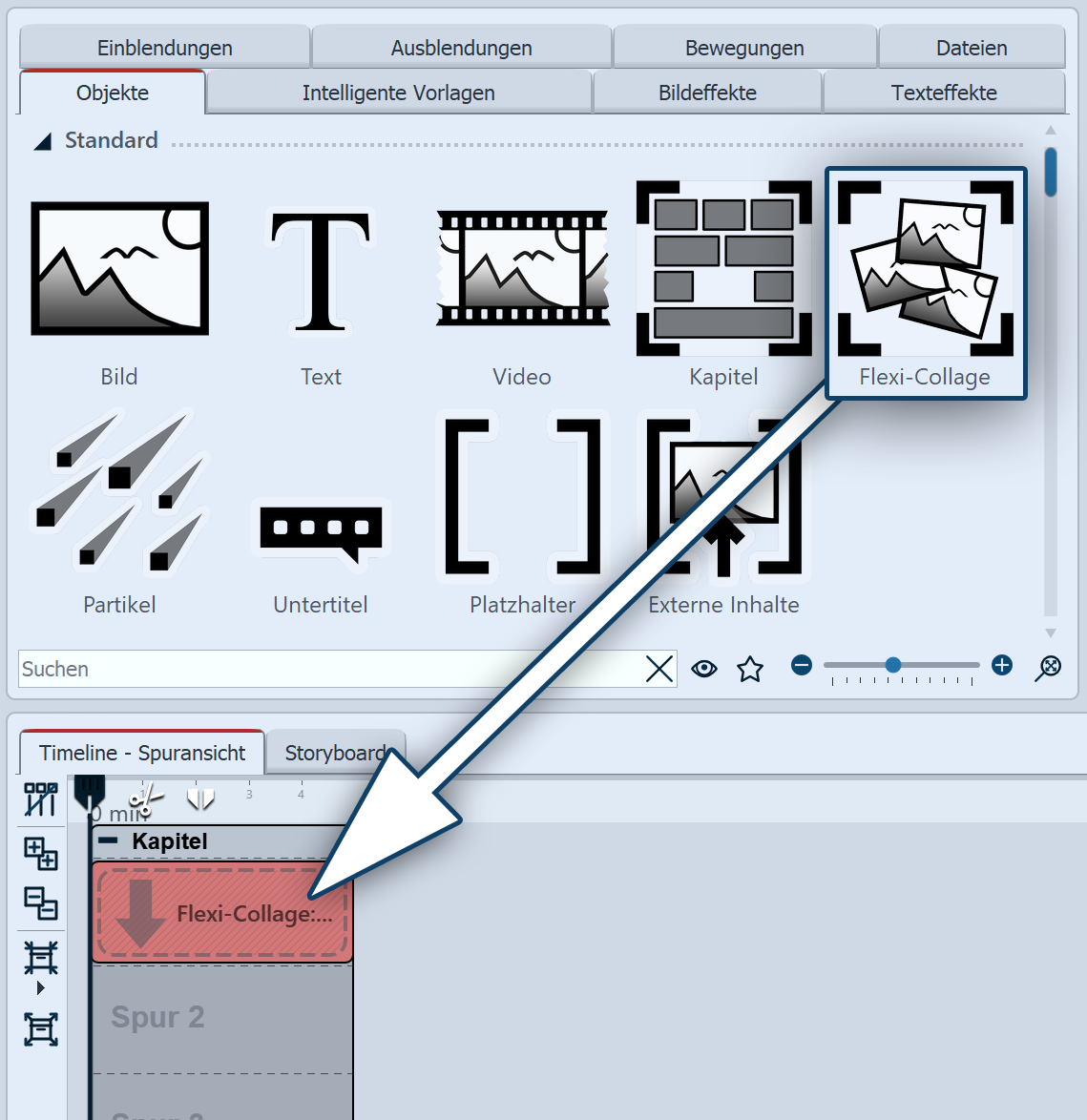

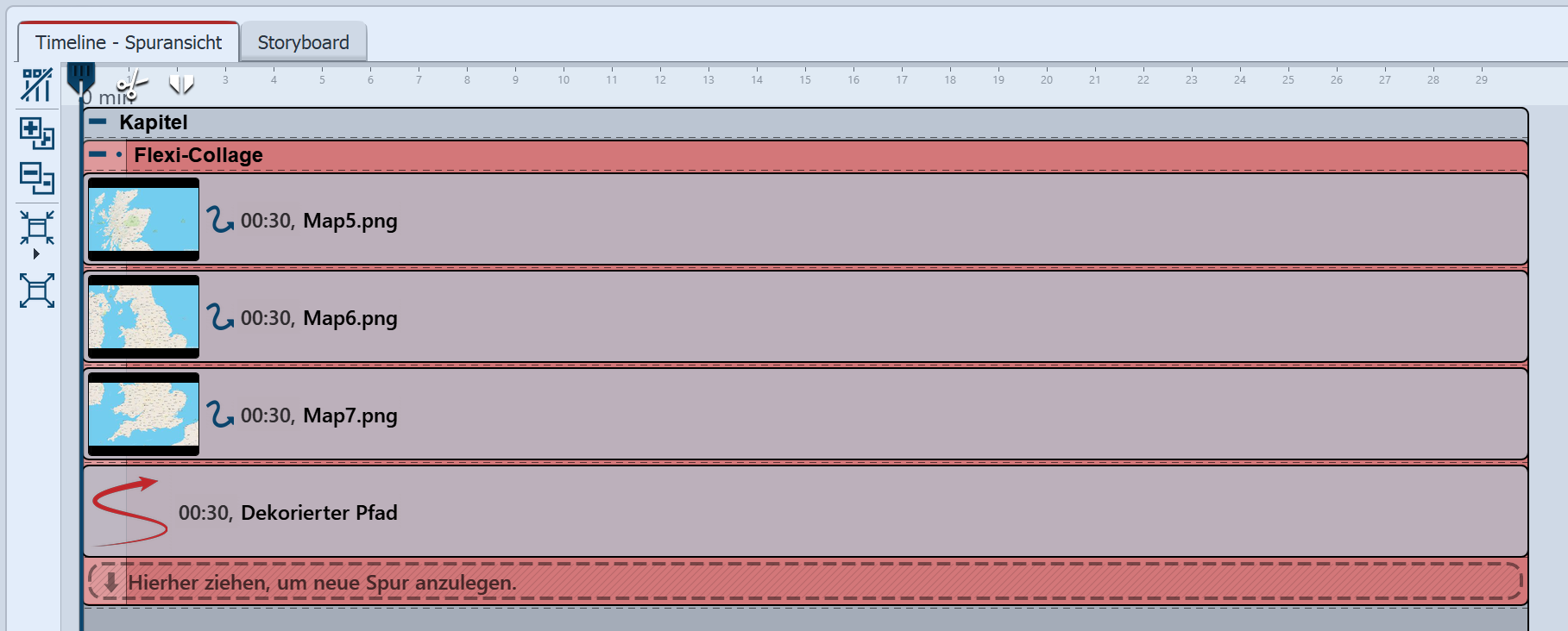

![]() Flexi-Collage einfügen 1. Flexi-Collage einfügen Es sollen mehrere Kartenteile eingefügt werden, die zu einer Collage miteinander verbunden werden. Damit die Kartenteile später als ein ganzes Objekt behandelt werden können, werden sie in einer Flexi-Collage gruppiert. Die Flexi-Collage ziehen Sie im ersten Schritt aus der Toolbox in die Timeline. |

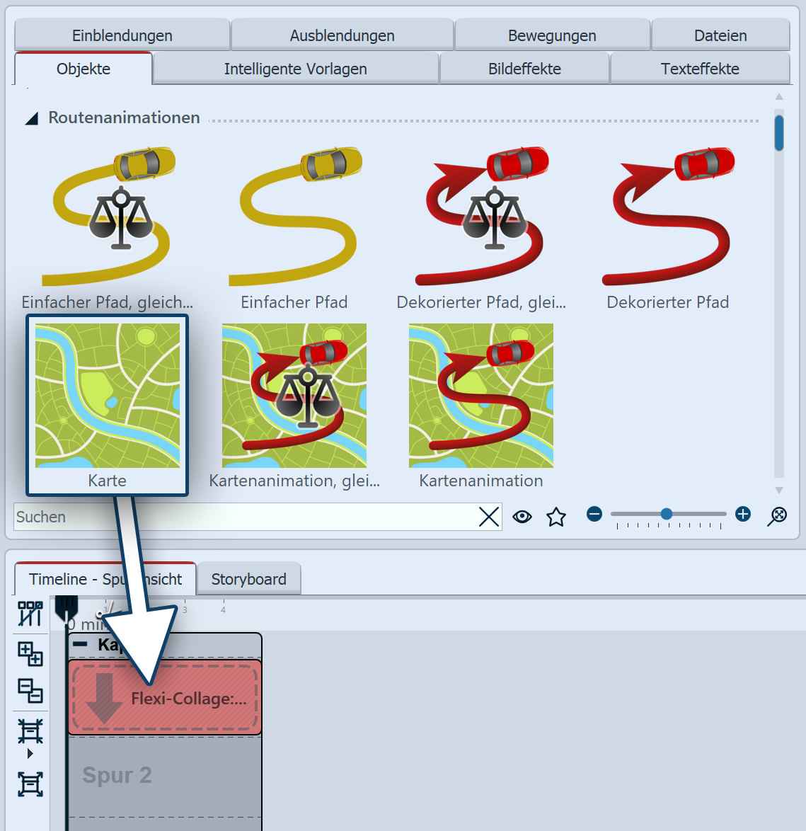

![]() Karte in Flexi-Collage ziehen 2. Ersten Kartenausschnitt wählen Ziehen Sie nun eine Karte aus dem Bereich Routenanimation in die Flexi-Collage. Es öffnet sich sogleich der Karten-Assistent. Wählen Sie den ersten Kartenausschnitt aus. Überlegen Sie sich vorher, von wo Sie mit der Collage beginnen wollen. Sie könnten z.B. mit Ihren Kartenausschnitt den oberen Teil abdecken, danach den mittleren Teil und danach den unteren Teil, wenn Sie Ihre Collage aus drei Teilen zusammensetzen wollen. |

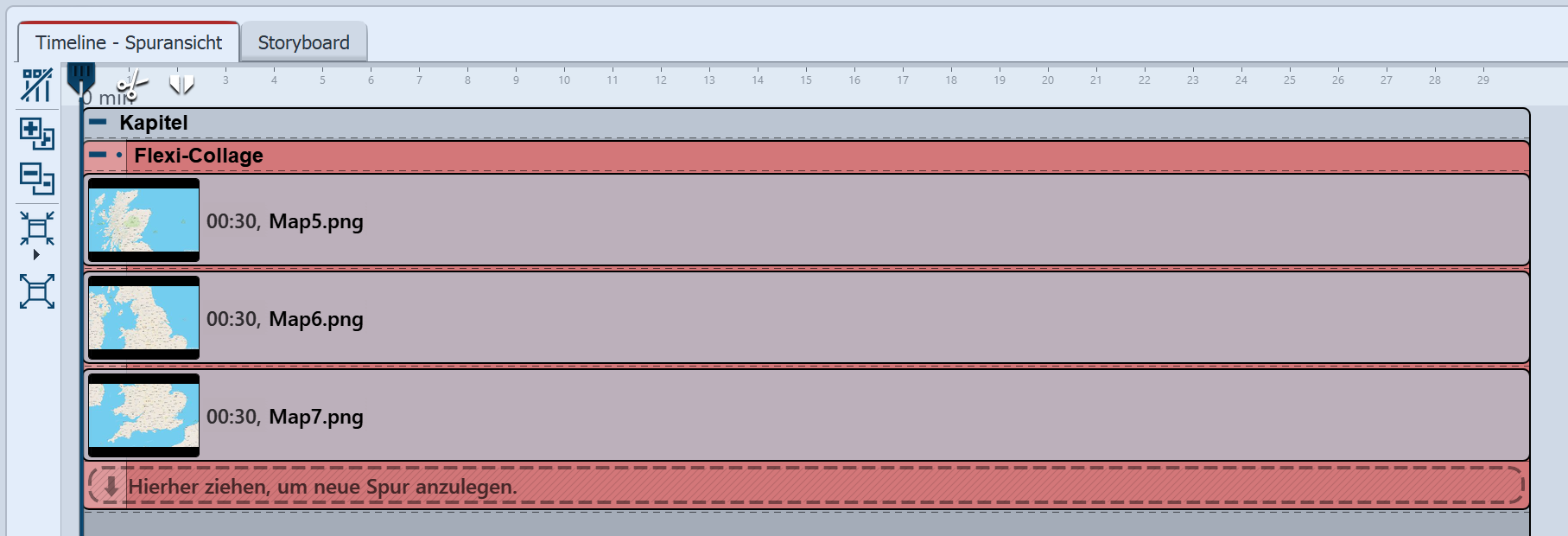

![]() Kartenausschnitte werden untereinander angeordnet 3. Weitere Kartenausschnitte wählen Fügen Sie weitere Kartenausschnitte hinzu, indem Sie jeweils eine Karte in eine neue Spur ziehen, sodass die Kartenteile untereinander angeordnet sind. |
Bei der Auswahl der Kartenteile achten Sie darauf, dass die Randbereiche noch Teile des benachbarten Kartenstücks enthalten, sodass die Kartenstücke leicht überlappen können.
Nachdem Sie alle Kartenteile eingefügt haben, verlängern Sie deren Anzeigedauer im Bereich Eigenschaften.

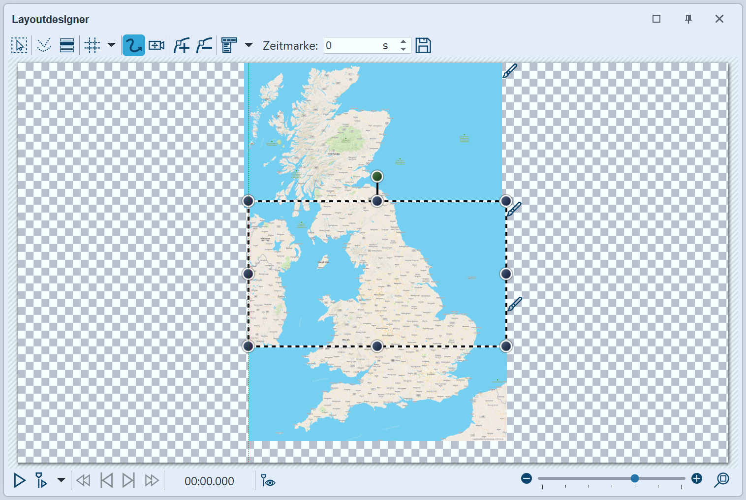

![]() Kartenausschnitte sollen gleiche Größe haben ![]() Kartenausschnitte werden überlappend zusammengefügt |

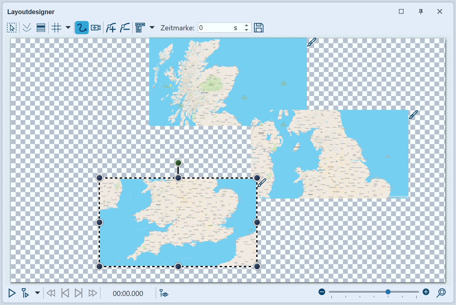

Zunächst liegen die Kartenstücke so im Layoutdesigner übereinander, dass Sie nur eine Karte sehen können. Verkleinern Sie alle Karten im Layoutdesigner und schieben Sie diese grob in ihre Position. Achten Sie dabei unbedingt darauf, dass die Kartenstücke alle die gleiche Größe haben. Am einfachsten geht dies, wenn Sie das erste Kartenstück verkleinern und dann mit der rechten Maustaste im Layoutdesigner darauf klicken. Wählen Sie die Option Pfad kopieren. Klicken Sie nun auf ein anderes Kartenstück, um es auszuwählen. Klicken Sie mit der rechten Maustaste darauf und wählen Sie Pfad einfügen. Jetzt können Sie die Karten so verschieben, dass alle Teile gut zusammenpassen. |

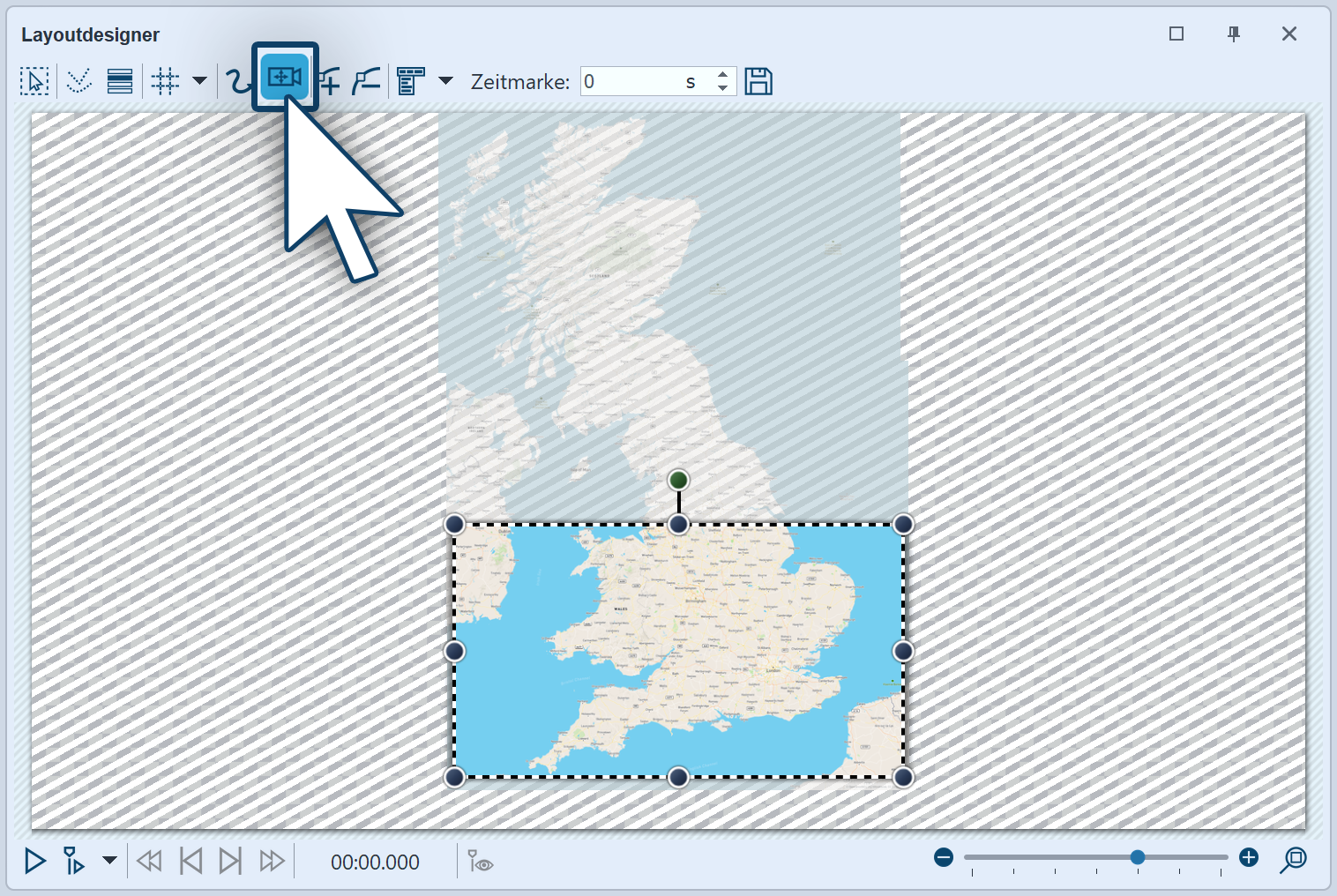

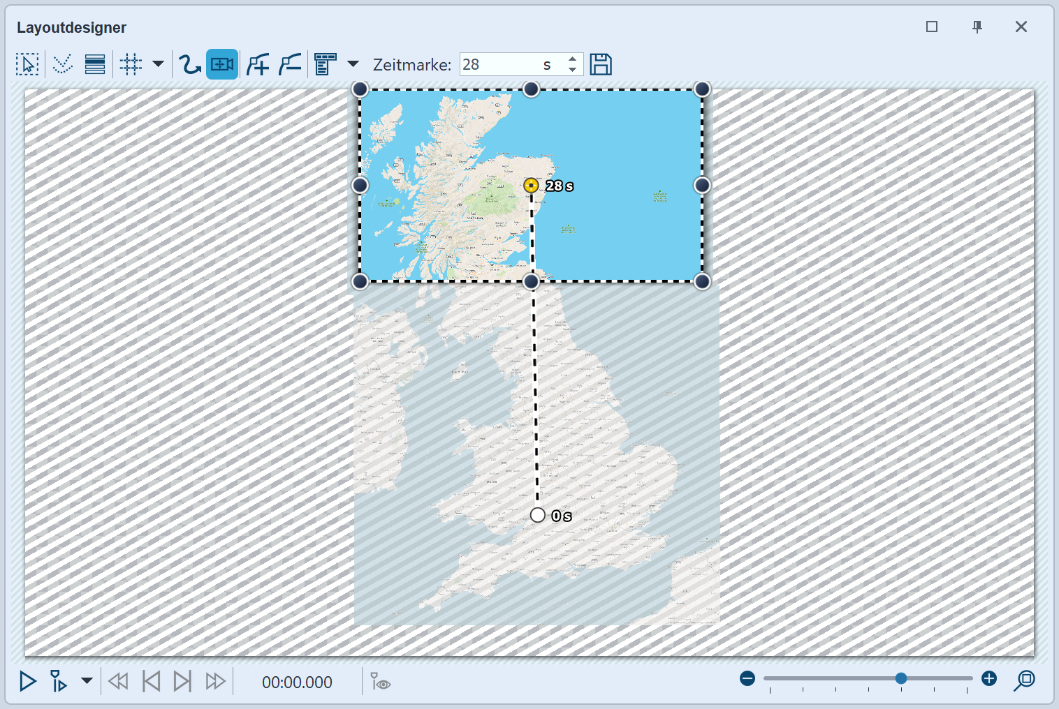

![]() Bildausschnitt festlegen Wenn Sie die Kartenstücke leicht versetzt angeordnet haben, sehen Sie, dass die Karten-Collage keine gerade Kante hat. Dieses Problem lösen Sie, indem Sie einen Ausschnitt der Karte festlegen. Klicken Sie dazu auf den roten Rand der Flexi-Collage und aktivieren Sie im Layoutdesigner den Kameraschwenk-Modus. Legen Sie dann den Bildausschnitt mit dem Auswahlrahmen fest. |
7. Kamerafahrt über Karte festlegen (optional) ![]() Kamerafahrt festlegen Im Kameraschwenk-Modus können Sie, statt des Bildausschnitts auch eine Kamerafahrt festlegen. Es ist ratsam, hierfür nur eine sehr geringe Zahl von Bewegungsmarken zu verwenden, die ihrerseits nicht zu klein sind. Sind die Kartenausschnitte zu klein, wirkt die Kamerafahrt unruhig. Verfolgen Sie mit dem Kameraschwenk grob die Route Ihres animierten Pfades. Wenn die Route es zulässt, reichen z.B. schon zwei Zeitmarken aus, um den Pfad zu verfolgen. Wenn Sie den Kameraschwenk festlegen, sollten Sie dessen Dauer anpassen: Stellen Sie sicher, dass die Gesamtdauer des Kameraschwenks mit der Dauer der Route übereinstimmt. |
