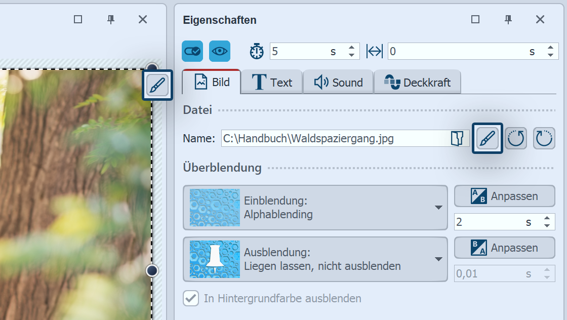

Sie haben verschiedene Möglichkeiten, das Bild im Bildeditor zu öffnen:
klicken Sie auf das Pinsel-Symbol, das sich oben rechts am Bild im Layoutdesigner befindet
oder klicken Sie auf das Pinsel-Symbol, das sich im Fenster Eigenschaften befindet
oder klicken Sie mit der rechten Maustaste auf das Bild in der Timeline und wählen Sie Bild bearbeiten

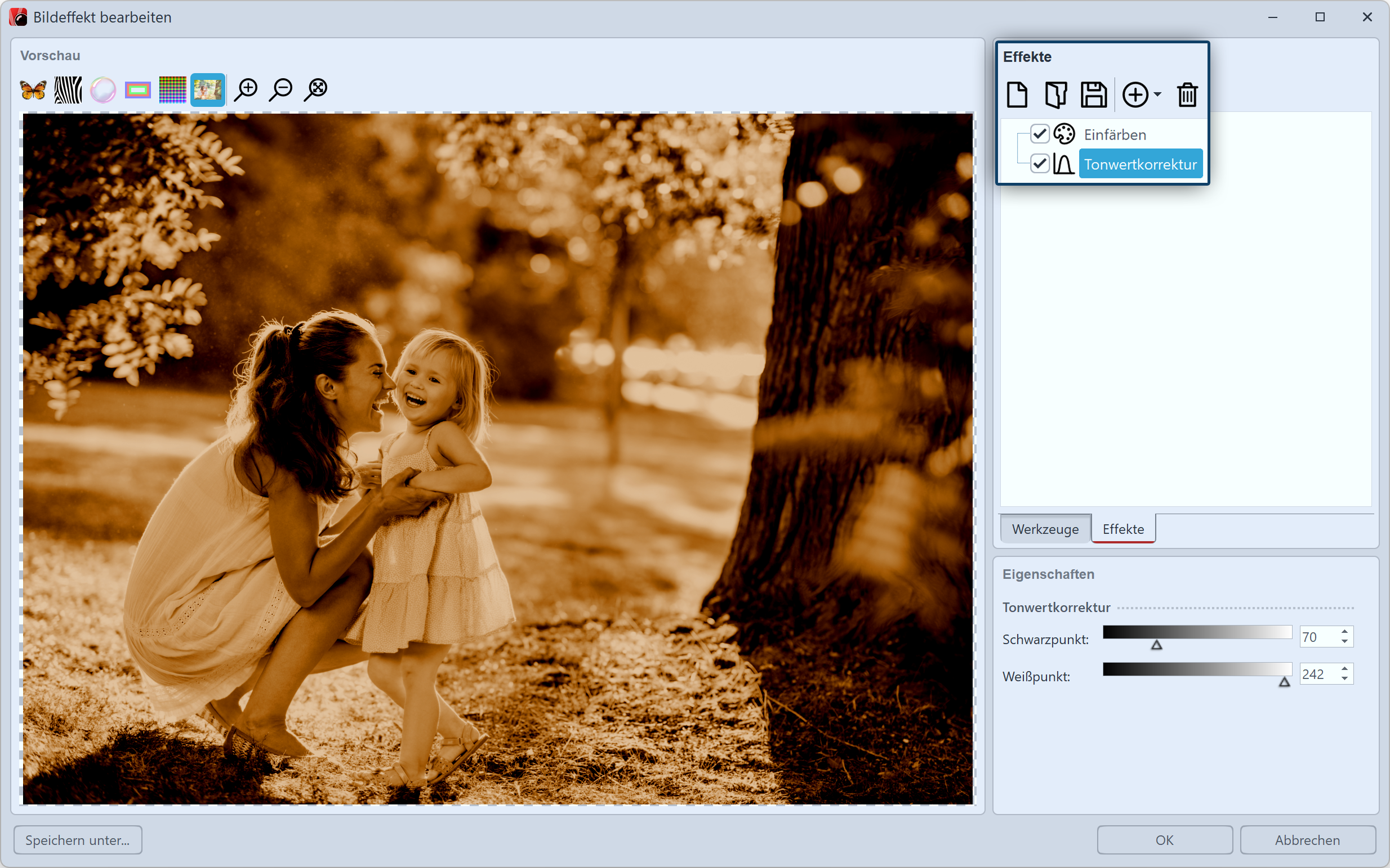

Nachdem sich der Bildeditor geöffnet hat, wählen Sie den Tab Effekte. Nun fügen Sie über das Plus-Symbol die Effekte Einfärben und Histogramm ein.
Aktivieren Sie unter Einfärben die Option Kolorieren und stellen Sie unter Farbe eine passende Farbe ein.
Unter Histogramm ändern Sie den Schwarzpunkt und den Weißpunkt.

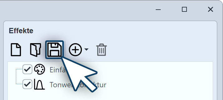

Effekt speichern
Bildeffekt speichern
Den eben erstellten Bildeffekt können Sie für den zukünftigen Gebrauch speichern. Klicken Sie dazu auf das Speichern-Symbol und geben Sie einen Namen für den Bildeffekt ein. Er erscheint dann in der Toolbox unter Bildeffekte / Eigene Bildeffekte.
