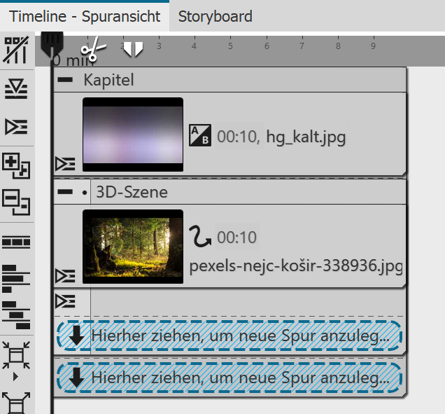

1. Vorbereitung 3D-Szene mit Hintergrund
Legen Sie ein Hintergrund-Bild aus der Toolbox in ein Kapitel-Objekt. Ziehen Sie unter den Hintergrund das 3D-Szene-Objekt und fügen Sie ein Foto darin ein. Wählen Sie für das Foto in den Eigenschaften beim Seitenverhältnis "Zuschneiden".
Geben Sie beiden Bild-Objekten die Dauer 10 Sekunden.

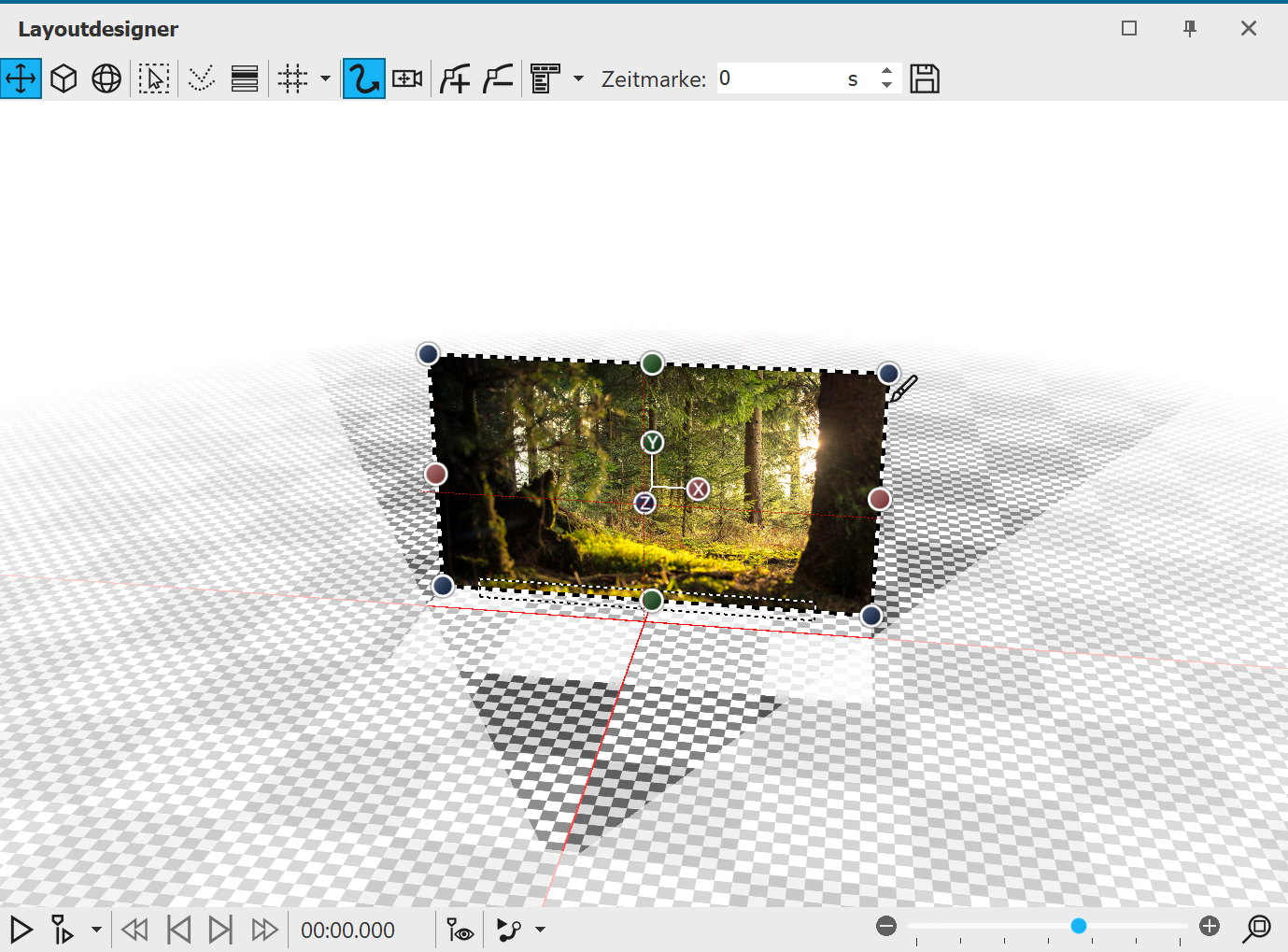

2. Foto in 3D-Raum positionieren
Öffnen Sie mit  STRG + M  die Manuelle Eingabe. Geben Sie als Position für das Bild die Koordinaten X=50 / Y=50 / Z=70 ein.
Sie beobachten dabei, wie das Bild im 3D-Raum "nach hinten" rutscht.
Wenn Sie jetzt auf den Effekt-Rahmen der 3D-Szene in der Timeline klicken, sehen Sie im Layoutdesigner, dass das Foto kleiner vor dem Hintergrund zu sehen ist.

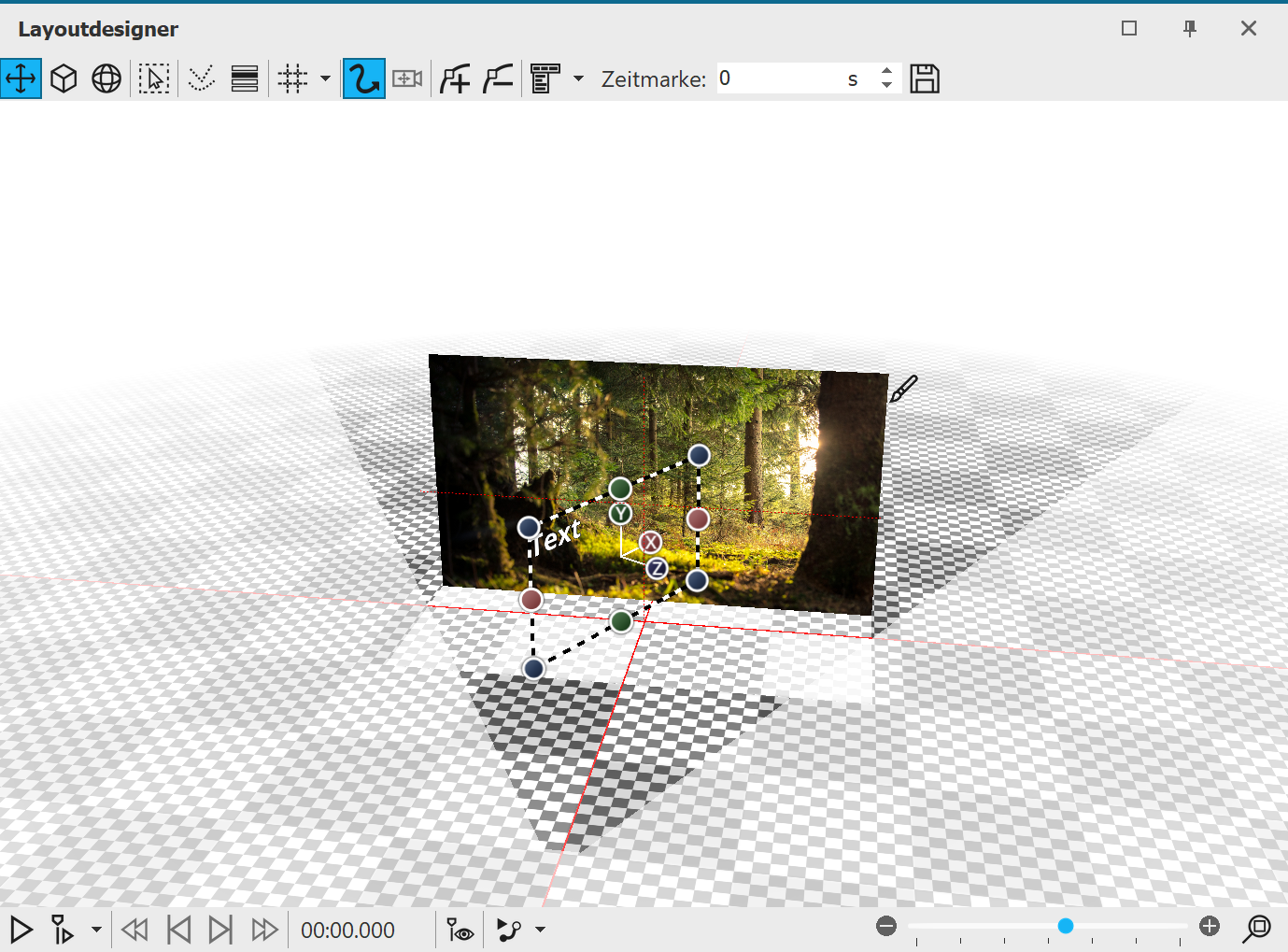

3. Text im 3D-Raum positionieren
Fügen Sie jetzt ein Text-Objekt in die 3D-Szene ein.
Ändern Sie dessen Koordinaten auf X=50 / Y=50 / Z=0 - der Text befindet sich jetzt vor dem Foto in der 3D-Szene.
Ändern Sie in der Manuellen Eingabe noch den Wert für die Drehung an der Y-Achse auf 60°.
Wenn Sie jetzt auf den Effekt-Rahmen der 3D-Szene in der Timeline klicken, sehen Sie im Layoutdesigner, dass der Text sich oben, schräg vor dem Foto befindet.

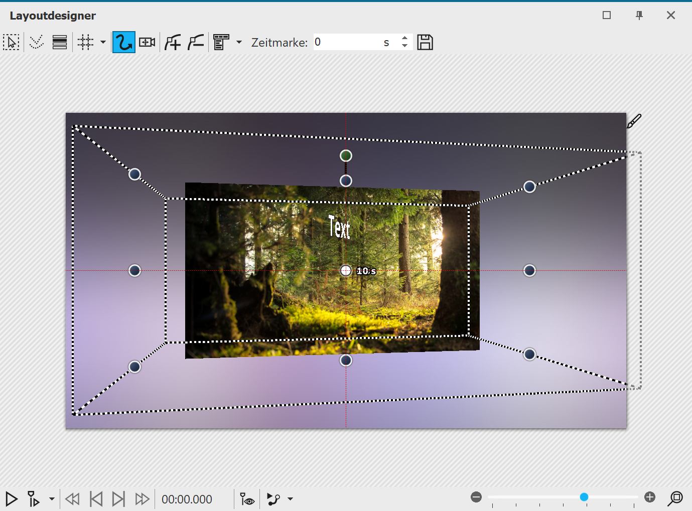

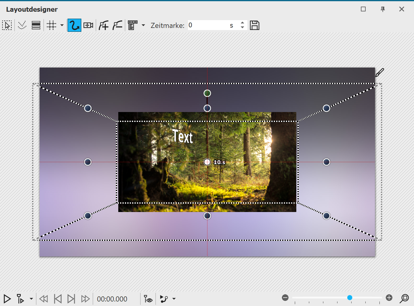

4. Bewegungspfad für 3D-Szene
Markieren Sie die 3D-Szene in der Timeline. Schieben Sie im Layoutdesigner an einer Ecke den Auswahlrahmen der 3D-Szene kleiner.
Fügen Sie eine Bewegungsmarke hinzu und ziehen Sie den Auswahlrahmen der 3D-Szene wieder größer. Geben Sie der zweiten Zeitmarke den Wert 10 Sekunden.
Spielen Sie das Projekt im Layoutdesigner ab, sehen Sie, wie die 3D-Szene von hinten nach vorn größer wird.

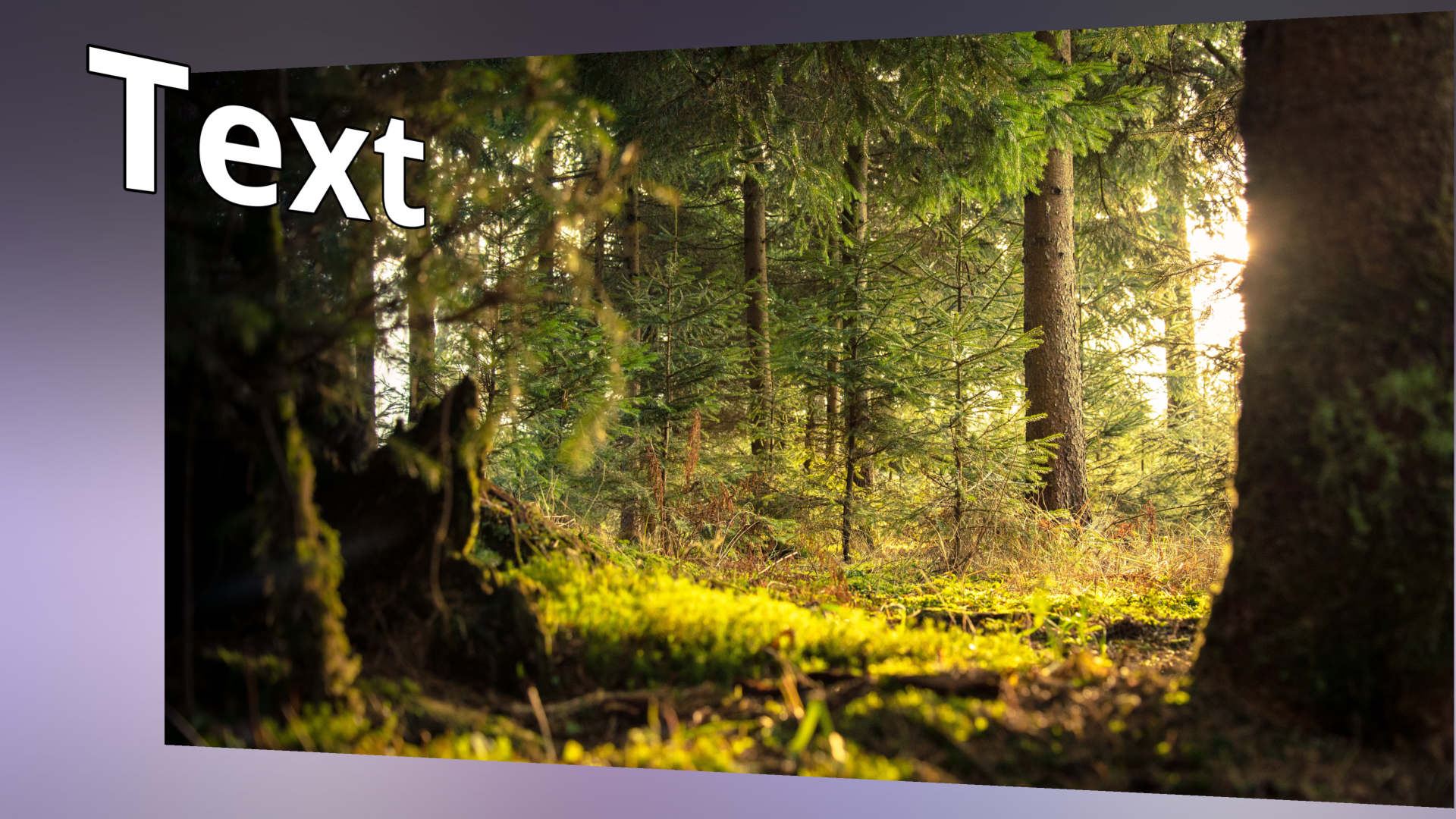

6. Drehung an zweiter Marke
Klicken Sie wieder den Rahmen der 3D-Szene an und geben Sie in der Manuellen Eingabe bei der zweiten Bewegungsmarke (10s) eine Drehung an der Y-Achse von -10° ein.
Beim Abspielen können Sie jetzt beobachten, wie die 3D-Szene sich noch ein Stück weiter dreht, so das Text und Bild abgewinkelt zum Betrachter stehen.
