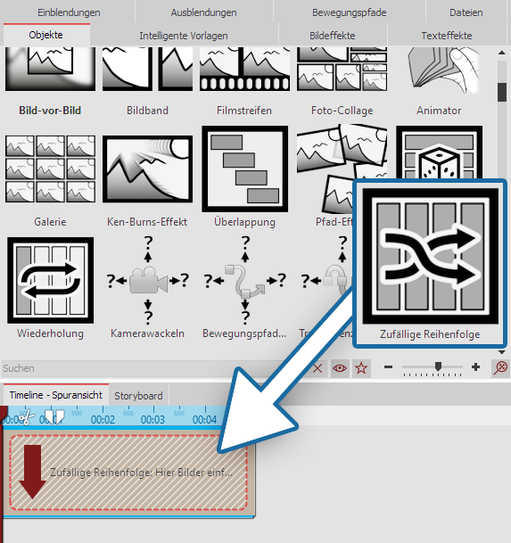

1. Effekt "Zufällige Reihenfolge" verwenden
Effekt "Zufällige Reihenfolge" einfügen
Ziehen Sie den Zufallsauswahl-Effekt aus der Toolbox in die Timeline. In der Timeline sehen Sie nun ein farbiges Kästchen. Hier fügen Sie Ihre Bilder oder Videos ein. Holen Sie das Bild oder Video dabei z.B. über den Toolbox-Reiter Dateien in die Timeline oder ziehen Sie ein Bild-Objekt bzw. Video-Objekt in den Zufallsauswahl-Effekt, um Bilder oder Videos einzufügen. Auch Kapitel-Objekte oder Flexi-Collagen können eingefügt werden.
Im Zufallsauswahl-Effekt werden die Inhalte hintereinander angeordnet.
Beim Abspielen werden alle Inhalte, also Fotos, Videos, Kapitel-Objekte oder Flexi-Collagen in zufälliger Reihenfolge wiedergegeben.
(Inhalte von Kapitel-Objekten oder Flexi-Collagen werden dabei nicht durchmischt.)
Bei jedem Abspielen entscheidet erneut der Zufall.

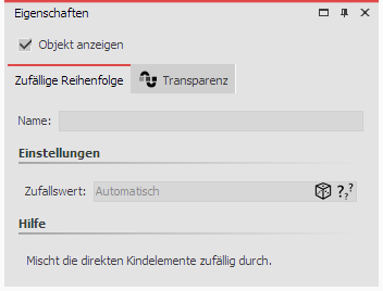

2. Einstellungen für Effekt "Zufällige Reihenfolge"
Einstellungen für "Zufällige Reihenfolge"
Nachdem Sie den Effekt eingefügt haben, klicken Sie in der Timeline auf den farbigen Effekt-Rahmen. Im Bereich Eigenschaften können Sie jetzt die nebenstehenden Eigenschaften sehen.
Steht im Feld Zufallswert der Wert Automatisch, wird bei jedem Abspielen neu entschieden, in welcher Reihenfolge die Inhalte gezeigt werden.
Mit dem Würfel-Symbol können Sie auch einen Code erzeugen, der das Abspielen mit dem gewürfelten Wert festschreibt. Bei jedem Abspielen bleibt diese Auswahl dann weiter bestehen.
