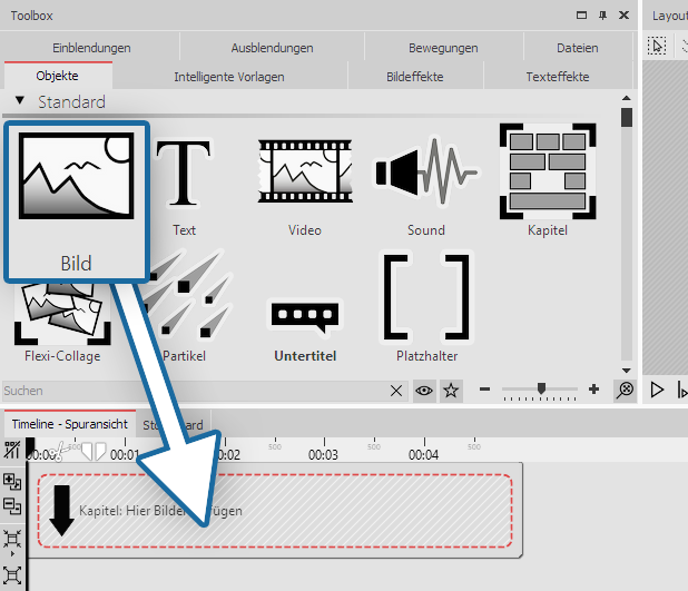

Bild-Objekt einfügen
1.1 Kapitel-Objekt und Bild-Objekt einfügen
Verwenden Sie das Start-Kapitel-Objekt oder ziehen Sie ein Kapitel-Objekt aus der Toolbox in die Timeline.
Ziehen Sie auf das leere Kapitel-Objekt ein Bild-Objekt.
Wählen Sie anschließend mehrere Bilder aus oder ziehen Sie für jedes neue Bild ein Bild-Objekt in das Kapitel-Objekt.
Die Bilder sollten in der Timeline nebeneinander stehen.

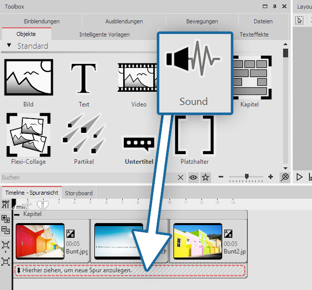

Sound-Objekt einfügen
1.2. Sound-Objekt einfügen
Ziehen Sie nun unter die Bildgruppe auf den Schriftzug "Hierher ziehen, um neue Spur anzulegen" ein Sound-Objekt und wählen Sie eine Sound-Datei aus.
Auf diese Weise legen Sie eine neue Tonspur an.
Sound zu lang
Sound unter Bildern eingefügt
1.3. Soundlänge anpassen
Sollte die Sound-Datei zu lang sein, können Sie die Dauer des Sound-Objektes im Bereich Eigenschaften unter Dauer anpassen. Eine andere Möglichkeit ist es, am Rand des Sound-Objektes mit gedrückter Maustaste zu ziehen (der Mauszeiger wird zu einem Pfeil mit zwei Spitzen) und so dessen Länge anzupassen.
