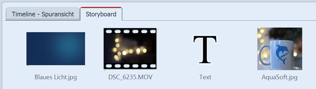

Neben dem Tab für die Timeline gibt es auch einen Tab für das Storyboard. Im Storyboard sehen Sie die Vorschaubilder für alle Objekte. Hierbei wird auf die Darstellung der Zeit verzichtet, alle Objekte sind also gleich lang und werden nur der Reihenfolge nach angeordnet. Falls Sie ein umfangreiches Projekt erstellen, können Sie hier schneller ein bestimmtes Bild wiederfinden. Durch Ziehen mit der Maus können Sie auch hier die Reihenfolge der Objekte verändern.

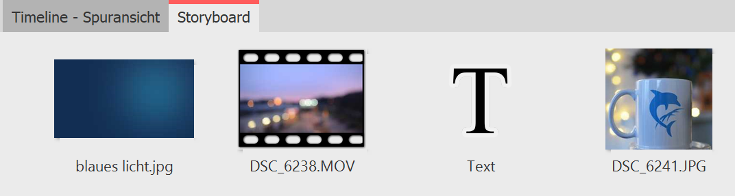

Wenn Sie unter Ansicht / Storyboard in die Storyboard-Ansicht wechseln, wird das Storyboard noch größer angezeigt. Sie erhalten so einen viel besseren Überblick über die bereits eingefügten Dateien. Mit dem Größenregler unten rechts können Sie die Vorschaubilder verkleinern oder vergrößern.
Storyboard-Ansicht Ihres Projekts
