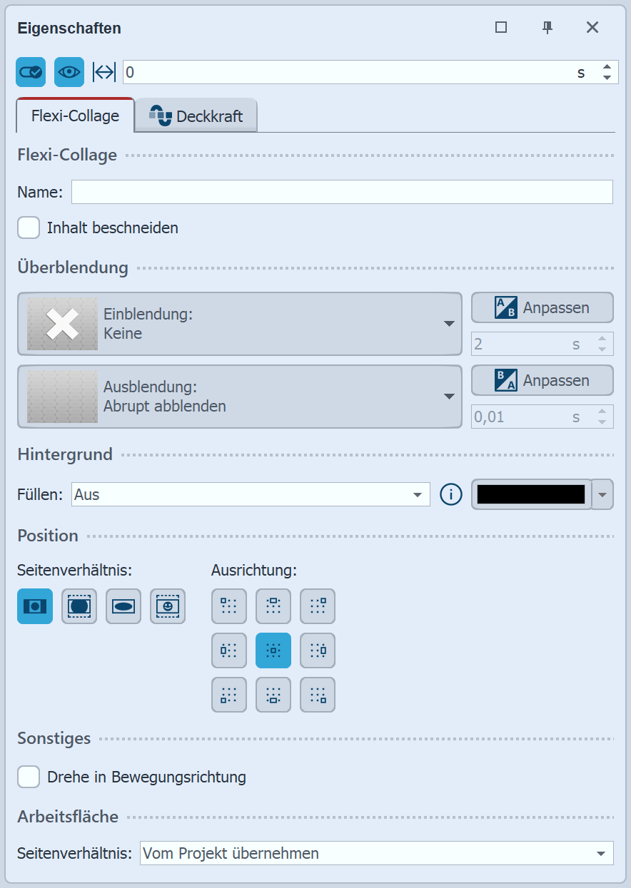

Eigenschaften für Flexi-Collage
Im Fenster Eigenschaften gibt es verschiedene Einstellungsmöglichkeiten für die Flexi-Collage, die Sie im Folgenden näher kennenlernen.
Name: Hier können Sie einen Titel für das Flexi-Collage-Objekt eingeben. Dies dient zur besseren Übersicht bei größeren Projekten.
Inhalt beschneiden: Die Teile der Flexi-Collage, die über den sichtbaren Bereich im Layoutdesigner hinaus gehen, werden abgeschnitten.
Überblendung: Hier wird die gewünschte Einblendung und Ausblendung und deren Dauer eingestellt. Mit dem Schalter Anpassen lassen sich die Ein- bzw. Ausblendung konfigurieren. Sie erhalten dort auch eine Vorschau aller Einblendungen und Ausblendungen.
Hintergrund füllen:
- An = Hintergrund wird farbig ausgefüllt, wenn die Collage verkleinert wird.
- Aus = Hintergrund wird nicht aufgefüllt und das vorhergehende Objekt "scheint durch".
- Automatisch = Das Programm setzt automatisch auf An bei Objekten (Bild, Video, Flexi-Collage) in der ersten Spur. Verschieben Sie ein Objekt in die zweiten oder tiefere Spur, so wird auf Aus gestellt. So können Sie schneller Bild-in-Bild-Effekte erstellen.
Seitenverhältnis: Bilder haben ein Seitenverhältnis, welches sich aus Höhe und Breite des Bildes zusammensetzt. Wenn eine erstellte Flexi-Collage von dem eingestellten Seitenverhältnis des Projektes abweicht, kann hier entschieden werden, wie die Flexi-Collage dargestellt werden soll.
- Beibehalten: Die Flexi-Collage erhält Ränder beim Abspielen.
- Zuschneiden: Vom Rand der Flexi-Collage werden Teile "abgeschnitten" bis die Flexi-Collage in das richtige Seitenverhältnis passt, ohne dass Ränder entstehen.
- Strecken: Die Flexi-Collage wird in das Seitenverhältnis des Projektes eingefügt, wobei eine Verzerrung des Bildes stattfindet.
Ausrichtung: Bestimmt die Position der Collage auf dem Bildschirm.
Drehe in Bewegungsrichtung: Wenn Sie einer Collage einen Bewegungspfad zugeordnet haben, können Sie die Collage entlang des Pfades automatisch drehen lassen.
Arbeitsfläche: Standardmäßig besitzt eine Flexi-Collage das Seitenverhältnis des Projektes. Für eine Flexi-Collage kann jedoch auch eine Arbeitsfläche definiert werden, die vom eingestellten Projektseitenverhältnis X:Y abweicht. So lässt sich zum Beispiel innerhalb eines 16:9-Projektes eine quadratische 1:1-Arbeitsfläche definieren. Wählen Sie dafür bei Seitenverhältnis die Einstellung Eigenes. Mit der Einstellung Automatisch wird das Seitenverhältnis des Elternelementes (z.B. einer 3D-Szene oder einer Flexi-Collage) übernommen.
