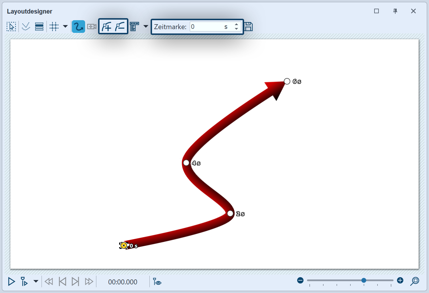

Linie mit Bewegungsmarken
Nachdem Sie das Objekt aus der Toolbox in die Timeline gezogen haben, erscheint im Layoutdesigner eine rote, geschwungene Linie.
Auf dieser Linie befinden sich bereits mehrere Punkte - das sind Bewegungsmarken. Eine aktive Bewegungsmarke, die Sie bearbeiten können, wird orange anzeigt. Klicken Sie auf einen weißen Punkt, um die Bearbeitung der Bewegungsmarke zu aktiveren. Durch Ziehen oder Schieben mit der Maus können Sie die Bewegungsmarken im Layoutdesigner bewegen und so den Verlauf der Linie ändern.
Um einzelne Marken einfach zu erreichen oder anzupassen, empfiehlt sich in AquaSoft Video Vision und Stages die zusätzliche Verwendung der Manuellen Eingabe.
Sie können Bewegungsmarken entfernen, indem Sie sie anklicken und die Taste  Entf  drücken oder indem Sie auf das eckige Minus-Symbol im Layoutdesigner klicken. Möchten Sie eine neue Bewegungsmarke einfügen, so drücken Sie das eckige Plus-Symbol oder benutzen Sie die Taste  Einfg . Die Position der Bewegungsmarken ändern Sie, indem Sie sie bei gedrückter Maustaste im Layoutdesigner bewegen. Wie viel Zeit die Linie benötigt, um von einer Marke zur nächsten zu gelangen, legen Sie über das Feld Zeitmarke fest. Legen Sie Ihre Route im Layoutdesigner mit Hilfe der Bewegungsmarken fest.
Sie können eine Route zeitlich gleichmäßig ablaufen lassen. Klicken Sie dazu mit rechts in den Layoutdesigner und wählen Sie im sich öffnenden Menü Pfad bearbeiten und dann Ausgleichen. Dadurch werden alle Zeitmarken so gesetzt, dass der zeitliche Abstand zwischen den Bewegungsmarken dem räumlichen Abstand angemessen ist.
Nutzer von AquaSoft Video Vision und Stages können über die Manuelle Eingabe die Pfadeinstellung Zeitverteilung: Gleichmäßig wählen. Das Pfad ausgleichen ist dann nicht mehr nötig.

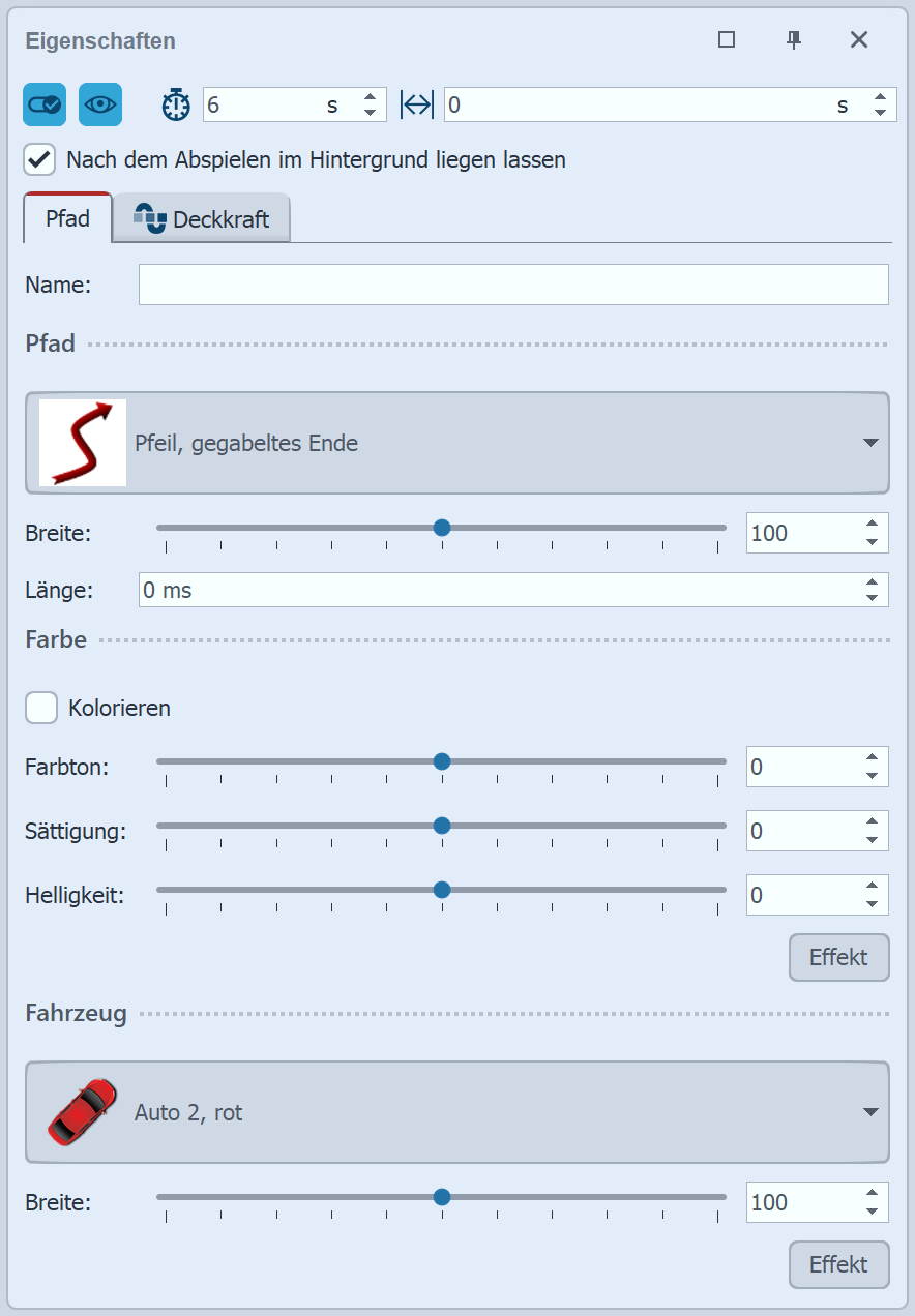

Im Bereich Eigenschaften können Sie nun eine Vielzahl von Einstellungen für den Dekorierten Pfad vornehmen.
Vergeben Sie bei Bedarf einen Namen für mehr Übersicht im Projekt, vor allem wenn mit mehreren Pfaden gearbeitet wird.
Unter Pfad können Sie über eine Galerie den Stil des Pfads festlegen. Wählen Sie den gewünschten Pfadstil mit einem Klick aus.
Die Breite wird in den typischen Koordinaten des Layoutdesigners angegeben, d.h. 1000 entspricht 100 % des Bildschirms.
Die Länge des Pfades wird als Zeitangabe angegeben und bezieht sich auf Zeitangabe der Bewegungsmarken bzw. deren Zeitdifferenz. Der Sonderfall "0" gibt an, dass die Linie kein mitlaufendes Ende hat.
Aktivieren Sie das Häkchen unter Kolorieren, können Sie den Pfad unter Farbton einfärben.
An die Spitze der Linie kann ein Fahrzeug gesetzt werden, welches Sie im Bereich Fahrzeug auswählen. Sortiert sind diese in der Galerie nach Land-, Luft- und Wasserfahrzeugen. Wählen Sie das gewünschte Fahrzeug mit einem Klick aus.
Sie können unter Eigenes Bild auch eine eigene Grafik von Ihrer Festplatte auswählen. Doppelklicken Sie auf Eigenes Bild und wählen Sie eine Datei. Diese sollte als png-Datei mit transparentem Hintergrund vorliegen.
Passen Sie zudem die Fahrzeugbreite Ihren Vorstellungen an.
Mit dem Hinzufügen von Marken steigt die Dauer der Route. Um die Gesamtdauer zu ändern, klicken Nutzer von AquaSoft Video Vision und Stages eine Marke im Layoutdesigner mit rechts an und wählen Pfad bearbeiten/Dauer anpassen. Die Dauer kann auch geändert werden, indem Sie das Pfad-Objekt in der Timeline markieren und Aktionen/Intelligent skalieren wählen.

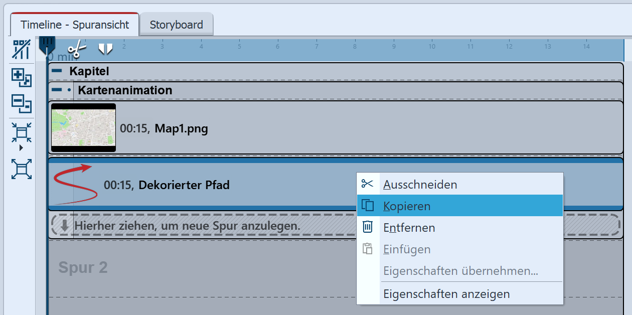

Ziehen Sie das Objekt Kartenanimation aus der Toolbox in die Timeline. Wählen Sie im Karten-Assistenten einen Kartenausschnitt aus. Gehen Sie nun in die Timeline. Klappen Sie das Objekt mit dem Titel Kartenanimation auf. Klicken Sie auf das Objekt Dekoriertere Pfad. Im Bereich Eigenschaften stellen Sie unter Breite einen geringeren Wert ein, z.B. 15.
Unter Fahrzeug wählen Sie ein Fahrrad. Klicken Sie jetzt mit der rechten Maustaste auf das Objekt Dekorierter Pfad in der Timeline. Wählen Sie im Kontextmenü den Befehl Kopieren. Drücken Sie die Tasten  Strg  +  v , um den Dekorierten Pfad noch einmal einzufügen.

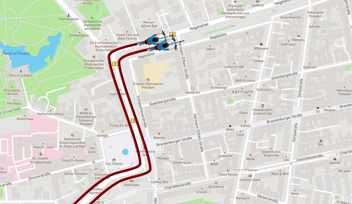

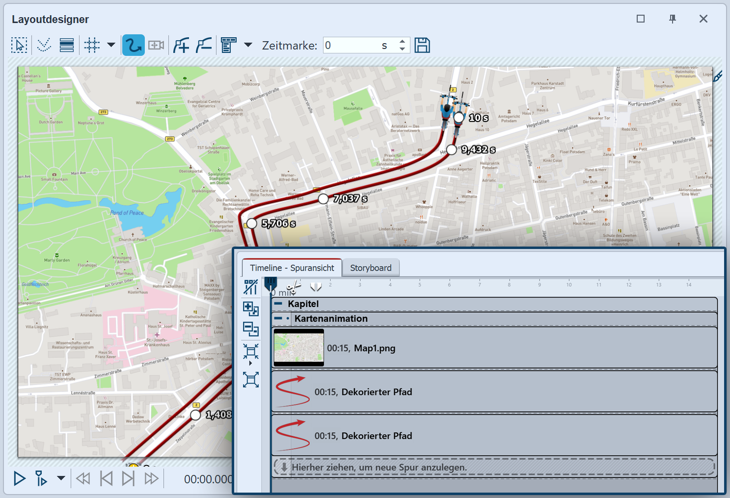

Platzieren Sie den Dekorierten Pfad in der Timeline genau unter dem ersten Dekorierten Pfad, damit die Objekte zur selben Zeit angezeigt werden. Im Layoutdesigner platzieren Sie die Bewegungsmarken der zweiten Linie so, dass Sie sich neben der ersten Linie befinden.
Am einfachsten geht das, indem Sie alle Bewegungsmarken gleichzeitig verschieben. Dafür im Kontextmenü des Layoutdesigners Alle Marken auswählen oder Strg +  A  drücken und dann mit der Maus eine Marke greifen, um damit alle markierten Marken zugleich zu verschieben.
Zwei Fahrräder nebeneinander
Das Ergebnis können Sie überprüfen, indem Sie die  f7  drücken. Die Vorschau startet dann im Layoutdesigner.
