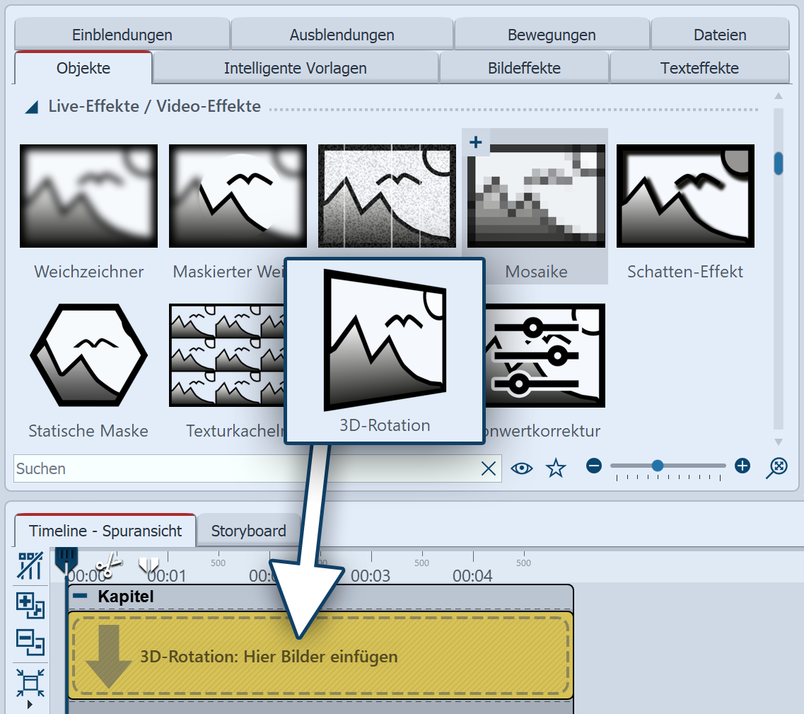

Sie finden den 3D-Rotation-Effekt in der Toolbox unter dem Reiter Objekte im Bereich Live-Effekte.
Mit diesem Effekt können Sie Bilder oder Videos schräg stellen und leicht perspektivisch verzerren.
Sie können jede Art von Objekt einfügen, egal ob Bild-, Text- oder Video-Objekt.

1. 3D-Rotation einfügen
Ziehen Sie den Effekt aus der Toolbox an die gewünschte Stelle in der Timeline.
Ziehen Sie anschließend ein Objekt in den Effekt.
Stellen Sie für das Objekt im Bereich Eigenschaften unter Hintergrund die Option Füllen auf Aus. Verkleinern Sie das Objekt im Layoutdesigner etwas, sodass dessen Ränder nicht mehr überstehen, da über den sichtbaren Bereich hinausragende Teile auch bei einer Rotation nicht sichtbar werden.

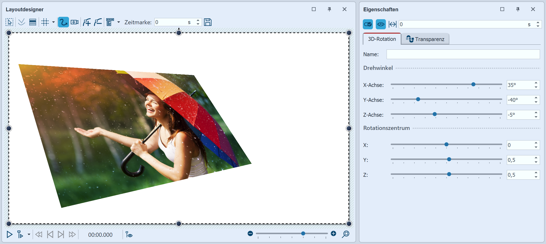

Klicken Sie in der Timeline auf den farbigen Rahmen des 3D-Rotation-Effektes. So werden Ihnen im Bereich Eigenschaften alle Einstellungsmöglichkeiten für den Effekt angezeigt.
Am besten lernt man die Wirkung der Einstellungen kennen, wenn man die Regler verschiebt. Während man die Regler schiebt, zeigt sich die Auswirkung des Effektes im Layoutdesigner.
Drehwinkel X-Achse
Drehung des Objektes an der x-Achse.
Drehwinkel Y-Achse
Drehung des Objektes an der y-Achse.
Drehwinkel Z-Achse
Drehung des Objektes an der z-Achse.

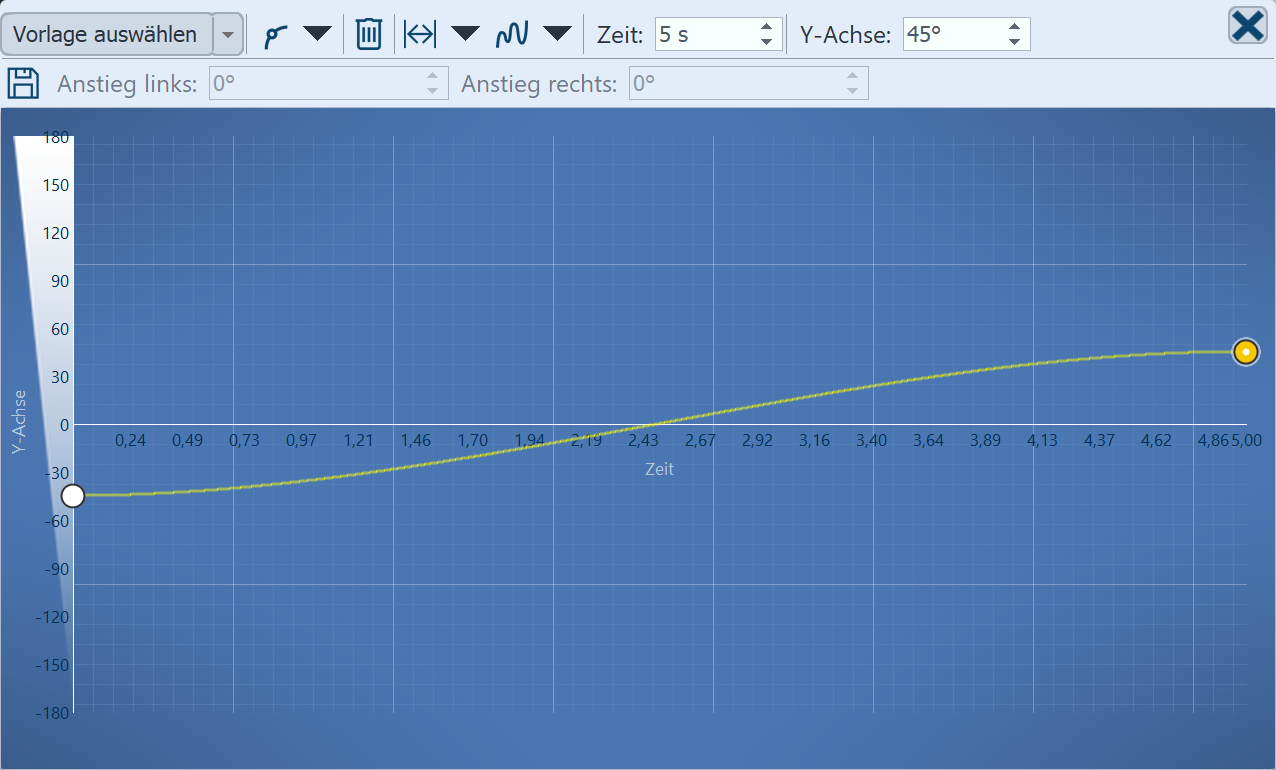

4. Rotation über Kurve animieren

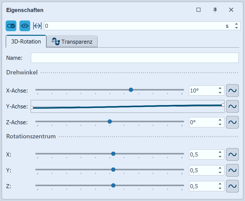

Im Bereich Eigenschaften finden Sie hinter jedem Regler einen Kurven-Button. Mit diesem können Sie die Einstellung des Effektes per Keyframe in der Timeline oder direkt in der Kurve aktivieren. Damit legen Sie fest, wie sich der Wert über die Zeit entwickelt.
Mit dem Zeichnen einer Kurve ist es möglich, das Objekt innerhalb der 3D-Rotation aktiv zu rotieren bzw. zu bewegen.
Einstellungen für 3D-Rotation mit Kurve
Kurve für Verschiebung des y-Drehwinkels

Die aktive Drehung der Bilder wird durch eine Animation per Keyframes umgesetzt. So ändert sich die Einstellung des Drehwinkels über die Zeit. Keyframes lassen sich nur in Stages nutzen.
