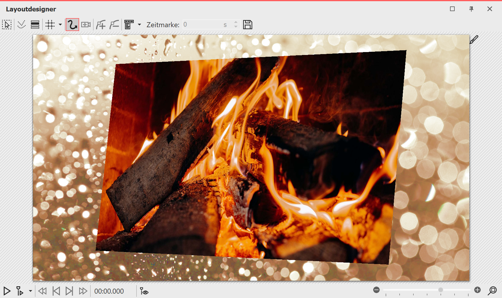

3D-Rotation mit Hintergrund im Layoutdesigner
