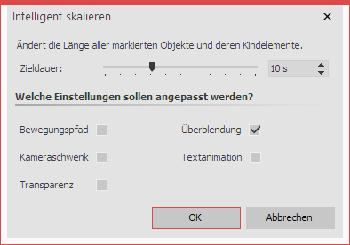

Es gibt bereits folgende Scriptlets, die Sie im Programm verwenden können:1. Deaktivierte Objekte löschenIm Programm lässt sich die Anzeige bestimmter Objekte deaktivieren. Sollen die deaktivierten Bilder gelöscht werden, muss man sie nicht mehr mühsam über die Bilderliste ausfindig machen und einzeln löschen. Es genügt, wenn man zu Scriptlets - Deaktivierte Objekte löschen geht. Alle deaktivierten Bilder werden gelöscht.2. Intelligent skalieren ![]() Intelligent skalieren Mit Hilfe dieses Scriptlets ändern Sie die Anzeigedauer von Objekten und passen dabei Überblendungen, Bewegungspfade, Transparenzen, Kameraschwenks und Textanimationen zeitlich an die neue Dauer an. |
Markieren Sie zunächst die anzupassenden Objekte in der Timeline. Das kann auch ein Kapitel-Objekt oder eine Flexi-Collage sein.

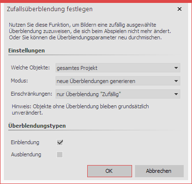

5. Zufallsüberblendung festlegen ![]() Zufallsüberblendung festlegen Wenn Sie die Überblendung "Zufällig" nutzen, werden bei jedem Abspielen neue zufällige Überblendungen generiert. Mit diesem Scriptlet lassen sich zufällige Überblendungen für eine Auswahl oder die gesamte Show generieren, die danach feststehen.Bei den so erzeugten Überblendungen werden die erzeugten Ein- und Ausblendungen in den Objekt-Eigenschaften nicht mehr als "Zufällig" gekennzeichnet sondern der zufällig generierte Überblend-Typ angezeigt. |
Welche Objekte: gesamtes Projekt / nur Ausgewählte / nur Ausgewählte inkl. Kindelemente
Modus: neue Überblendungen generieren / bestehende Überblendung belassen, aber Parameter zufällig setzen
Einschränkungen: nur Überblendung "Zufällig" / alle Überblendungen / nur Überblendungen mit zufälligen Parametern / Überblendung "Zufällig" und alle mit zufälligen Parametern
