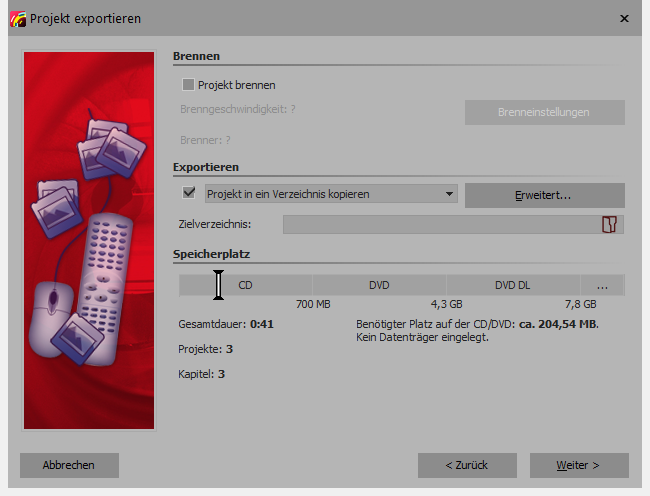

5.Wählen Sie das Ausgabe-Format "PC-Menü" und klicken Sie auf "Weiter".
6.Deaktivieren Sie das Kontrollkästchen "Projekt brennen" und aktivieren Sie das Kontrollkästchen links von der Drop-Down-Liste.
Wählen Sie aus der Drop-Down-Liste den Eintrag "Projekt in ein Verzeichnis kopieren".
Aktivieren Sie das Kontrollkästchen "mit Player", wenn Sie neben Ihrem Projekt auch den Player für das Menü kopieren wollen.
Aktivieren Sie das Kontrollkästchen "mit Fonts", wenn Sie die Schriftarten, die Ihre Vorlagen verwenden ebenfalls kopieren wollen.
Wählen Sie einen Zielordner für den Export und klicken Sie dann auf "Weiter".
