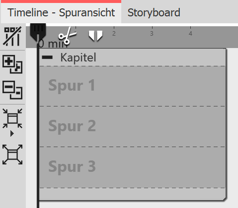

Je nach Einstellung Extras / Programmeinstellungen / Timeline finden Sie beim Start eines neuen Projektes bereits ein Start-Kapitel mit beschrifteten Spuren in der Timeline vor. Verwenden Sie das Kapitel, um sofort mehrspurig arbeiten zu können.
Bei diesen besonders markierten Spuren handelt es sich um Permanente Spuren. Per Rechtsklick auf das Kapitel-Objekt können Sie im Kontextmenü Permanente Spuren hinzufügen oder entfernen. Permanente Spuren bleiben erhalten, auch wenn sich keine Objekte in den Spuren befinden.

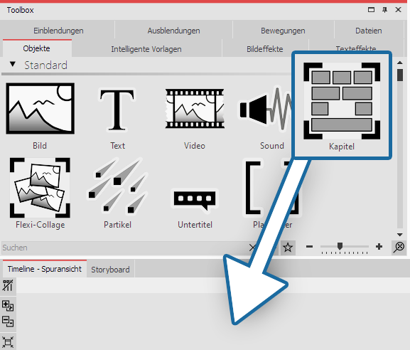

Um ein Kapitel-Objekt zu nutzen und mehrere Spuren zu erhalten, ziehen Sie ein Kapitel-Objekt aus der Toolbox in die Timeline.

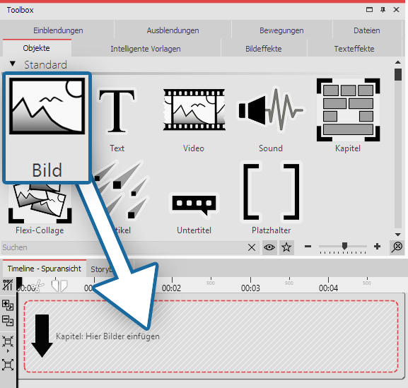

In der Timeline befindet sich nun ein leeres Kapitel mit dem Hinweis "Hier Bilder einfügen". Ziehen Sie ein Bild-Objekt auf den Hinweis und wählen Sie eines oder mehrere Bilder aus.

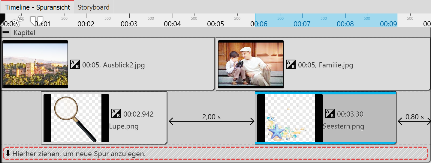

Sie haben nun Bilder in die erste Spur das Kapitels eingefügt. Sie können die Position der Bilder durch das Ziehen bei gedrückter Maustaste beliebig verändern. Auch die Anzeigedauer der Bilder können Sie ändern. Dazu geben Sie entweder im Fenster Eigenschaften unter Dauer eine Zeit ein oder Sie ziehen am Rand eines Bild-Objektes in der Timeline, um dessen Anzeigedauer zu verlängern.

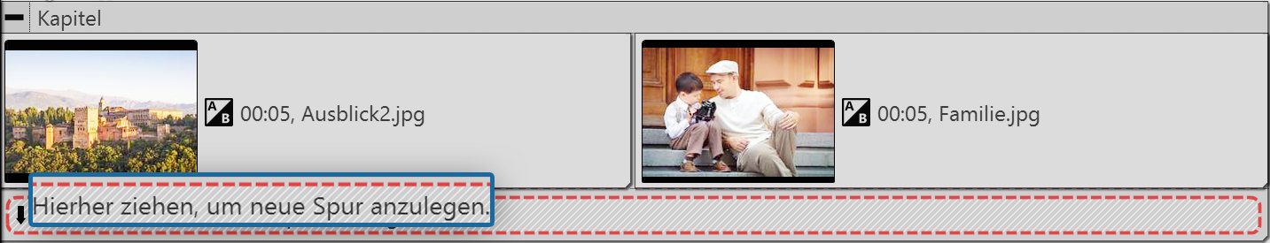

Nachdem Sie die Bilder eingefügt haben, befinden sich diese in der ersten Spur des Kapitels. Unter den eingefügten Bildern finden Sie den Schriftzug "Hierher ziehen, um neue Spur anzulegen". Auf diesen Schriftzug ziehen Sie alle Objekte, die sich in der neuen Spur befinden sollen. Alles, was sich in der Timeline in der unteren Spur befindet, wird im Layoutdesigner über den Objekten der vorhergehenden Spur dargestellt. Objekte der zweiten Spur verdecken Objekte der ersten Spur.
