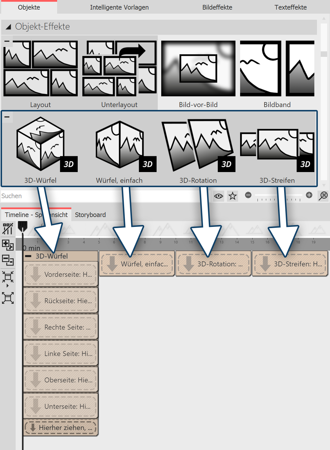

Sie finden die vier 3D-Effekte 3D Würfel, Würfel, einfach, 3D-Rotation und 3D-Streifen in der Toolbox unter dem Reiter Objekte im Bereich Objekt-Effekte. Ihnen gemeinsam ist, dass es sich um Animationen mit 3D-Szenen handelt.
3D-Rotation
3D-Rotation
3D-Streifen
3D-Streifen
Die Vorlagen können Sie mit Fotos, Videos oder Text-Objekten befüllen. Bei jedem Effekt finden Sie unterschiedliche Einstellungen, um die Animation zu beeinflussen.

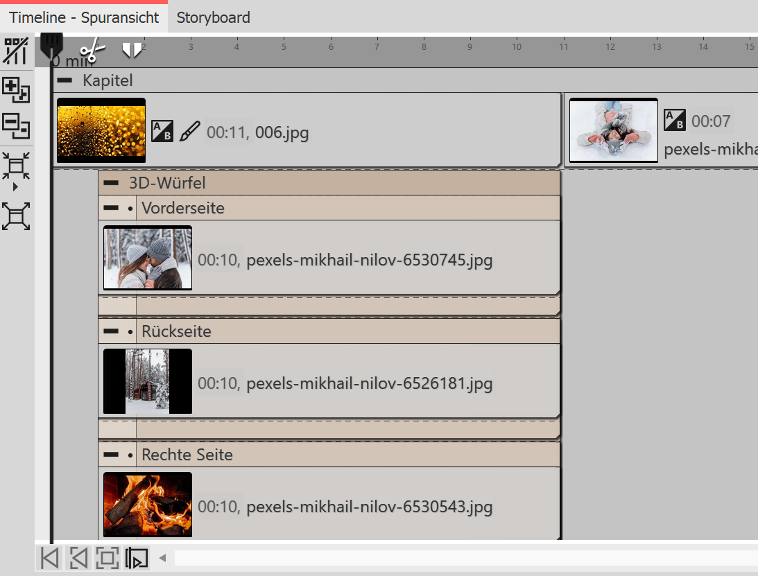

1. 3D-Objekt-Effekt verwenden
Ziehen Sie den gewünschten Effekt aus der Toolbox in die Timeline. Je nach gewähltem Effekt sehen Sie ein oder mehrere Platzhalter-Spuren. Befüllen Sie
den 3D-Würfel mit sechs Bildern untereinander (in jeden markierten Bereich ein Bild)
den Würfel, einfach mit mehreren Bildern hintereinander
die 3D-Rotation mit einem oder mehreren Objekten
den 3D-Streifen mit mehreren Bildern hintereinander
Ziehen Sie zum Befüllen der Effekte Ihre Bilder direkt aus dem Dateibrowser der Toolbox auf die Platzhalter im 3D-Würfel bzw. in den Würfel- oder 3D-Streifen-Effekt. Lassen Sie das Bild los, wenn der Hinweis Datei einfügen erscheint.
