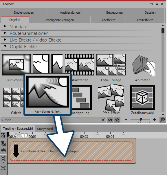

![]() Effekt aus der Toolbox in die Timeline ziehen 1. Effekt einfügen Starten Sie mit einem leeren Projekt und ziehen Sie den Ken-Burns-Effekt aus der Toolbox in die Timeline. Sie finden den Ken-Burns-Effekt unter dem Reiter Objekte im Bereich Objekt-Effekte. |

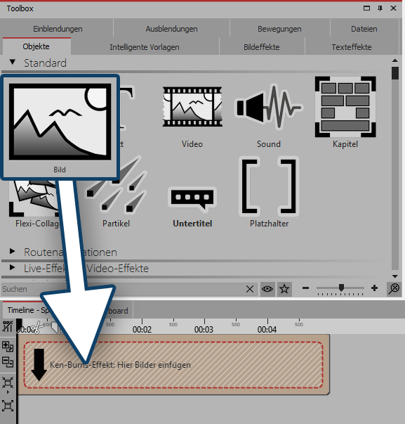

![]() Bilder einfügen 2. Bilder einfügen Ziehen Sie jetzt ein Bild-Objekt in den Effekt. Wählen Sie dann eines oder mehrere Bilder aus. Sie können auch den Tab Dateien wählen und von dort Bilder in den Effekt ziehen. |

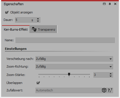

![]() Einstellungen für Ken-Burns-Effekt 3. Einstellungen für Ken-Burns-Effekt Klicken Sie auf den farbigen Rand des Effektes in der Timeline. Im Bereich Eigenschaften (in der Standard-Ansicht rechts) können Sie nun weitere Einstellungen für den Ken-Burns-Effekt festlegen. •Unter Verschiebung nach können Sie aus verschiedenen Richtungen wählen, in die sich der Ken-Burns-Effekt bewegen soll. •Unter Zoom-Richtung können Sie festlegen, ob aus dem Bild heraus- oder in das Bild hineingezoomt werden soll. •Die Zoom-Stärke können Sie mit einem Regler beeinflussen oder direkt einen Wert eingeben. •Ist ein Häkchen bei der Option Überlappen gesetzt, so gehen die Bilder fließend ineinander über. |
