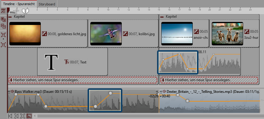

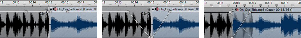

Bei jedem Titel, egal ob Hintergrundmusik oder Sound-Objekt, kann die Lautstärke individuell geregelt werden. Dies geschieht in der Timeline über runde Markierungspunkte. Lautstärke individuell anpassen 1. Lautstärkekurve ändern Die Lautstärke kann mit Hilfe einer Linie innerhalb eines Musikstückes variiert werden. Das Auf und Ab der Linie entspricht der Variation der Lautstärke. 2. Crossfading: Zwei Titel ineinander übergehen lassen
Die Hintergrundmusik wird automatisch abgeblendet, wenn ein Sound-Objekt oder ein Video-Objekt gestartet wird. Sie müssen dies nicht manuell einstellen. In den Musikeinstellungen können Sie die Abblendlautstärke und -dauer für das gesamte Projekt konfigurieren. Sollen die Musikeinstellungen für ein bestimmtes Sound- oder Video-Objekt nicht gelten, so deaktivieren Sie in dessen Eigenschaften am Reiter Sound die Option Hintergrundmusik abblenden. |
