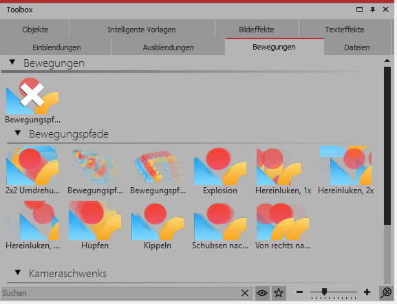

Bewegungspfade in der Toolbox
In der Toolbox finden Sie bereits eine Auswahl vorgegebener Bewegungspfade. Diese können auf eines oder mehrere Bilder angewendet werden.
Außerdem ist in der Toolbox auch Platz für Bewegungspfade, die Sie als eigene Vorlage gespeichert haben.
Es gibt zwei Möglichkeiten, einen Bewegungspfad aus der Toolbox auf ein Objekt anzuwenden.
Sie können den Bewegungspfad direkt auf das Objekt ziehen.
Alternativ können Sie das Objekt zunächst markieren (z.B. durch Klick auf das Objekt in der Timeline), danach klicken Sie doppelt auf den Bewegungspfad. Sie können stattdessen auch mit der rechten Maustaste auf den Bewegungspfad klicken und die Option Anwenden wählen. Mit dieser Option können Sie den Bewegungspfad auch auf mehrere Objekte anwenden, die Sie zuvor markiert haben.
