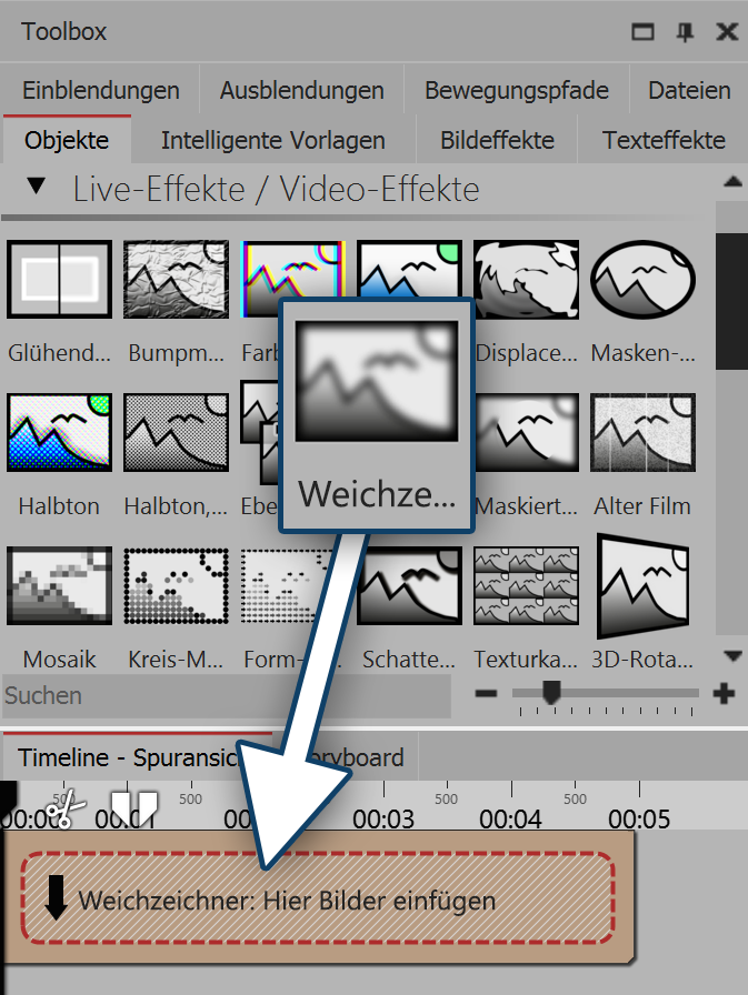

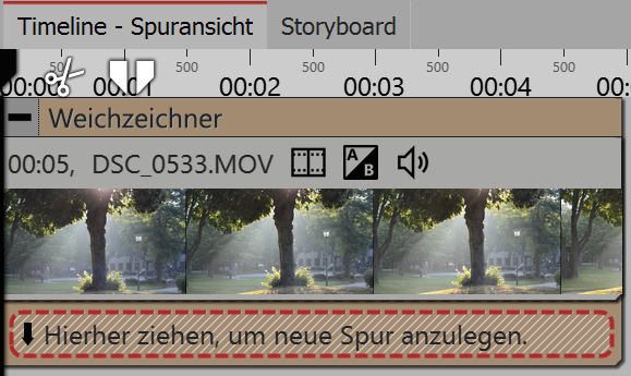

![]() Weichzeichner Sie finden den Effekt in der Toolbox unter dem Reiter Objekte im Bereich Live-Effekte. Der Weichzeichner lässt die eingefügten Objekte in wählbarer Stärke unscharf erscheinen. |

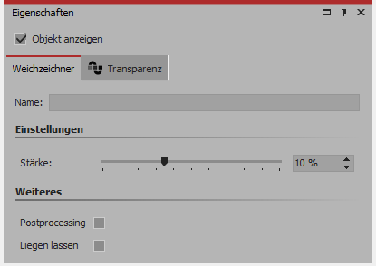

3. Einstellungen für Weichzeichner![]() Einstellungen für Weichzeichner Im Fenster Eigenschaften können Sie für den Weichzeichner das Postprocessing aktivieren. Dies bewirkt, dass der Effekt auf alle Elemente angewendet wird, die von dem Effekt-Rahmen bedeckt werden. Im Feld Name können Sie einen Namen für den Effekt eingeben. Dies verbessert die Übersicht in der Timeline. Mit dem Stärke-Regler können Sie einstellen, wie stark sich der Weichzeichner auswirkt. In AquaSoft Stages können Sie die Stärke des Weichzeichners über die Zeit verändern. Dazu wählen Sie das Kurven-Symbol, das sich rechts neben dem Regler für die Weichzeichner-Stärke befindet. |
