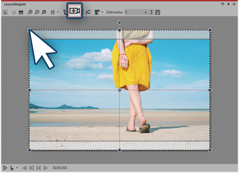

Mit dem Kameraschwenk-Werkzeug können Sie Ihr Foto oder Video auch zuschneiden, sodass nur der Ausschnitt des Bildes gezeigt wird, den Sie vorher durch den Auswahlrahmen festgelegt haben. Sollte das Bild - wie im folgenden Beispiel - ein anderes Seitenverhältnis aufweisen, als Ihr gewähltes Projekt-Seitenverhältnis, stellen Sie bitte zunächst in den Bild-Eigenschaften das Seitenverhältnis auf "Zuschneiden". Das erleichtert das Finden des passenden Ausschnitts. |
![]() Kameraschwenk-Modus aktivieren 1. Kameraschwenk-Modus aktivieren Aktivieren Sie den Kameraschwenk-Modus im Layoutdesigner, indem Sie auf das kleine Kamera-Symbol klicken. Ziehen Sie den Rahmen so, dass sich darin der Bildausschnitt befindet, den Sie zeigen möchten. |

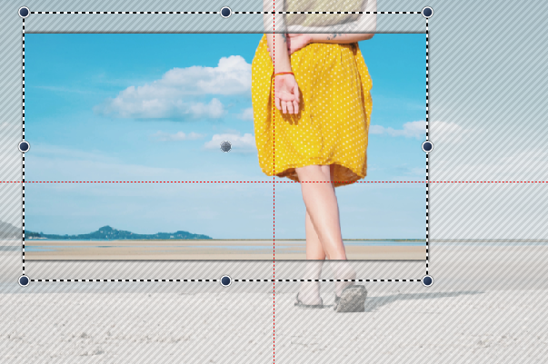

![]() Nur der farbige Bereich wird beim Abspielen angezeigt 2. Rahmen zeigt Bildausschnitt an Sie sehen nun, dass im Layoutdesigner auf Ihrem Vorschaubild nur ein Teil des Bildes farbig ist und der Rest von einer gestreiften Textur umgeben ist. Nur der farbige Bildausschnitt wird später zu sehen sein. |
