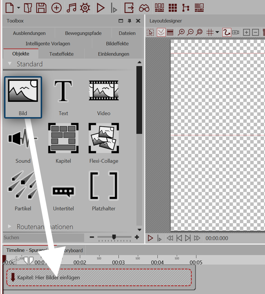

![]() Kapitel-Objekt Das Sound-Objekt wird üblicherweise verwendet, wenn ein Musikstück nur für eine feste Anzahl von Bildern abgespielt werden soll. Ziehen Sie ein Kapitel-Objekt aus der Toolbox in die Timeline. |
![]() Ziehen Sie auf das leere Kapitel-Objekt ein Bild-Objekt. Wählen Sie anschließend mehrere Bilder aus oder ziehen Sie für jedes neue Bild ein Bild-Objekt in das Kapitel-Objekt. Die Bilder sollten in der Timeline nebeneinander stehen. |

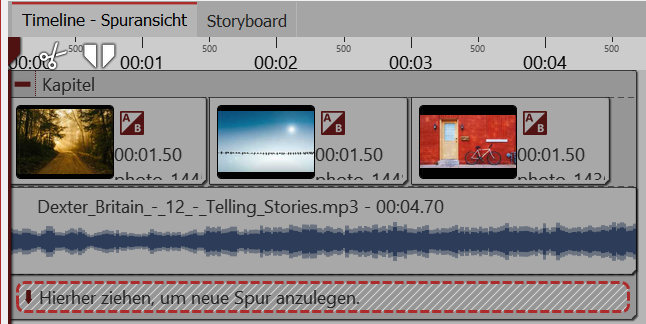

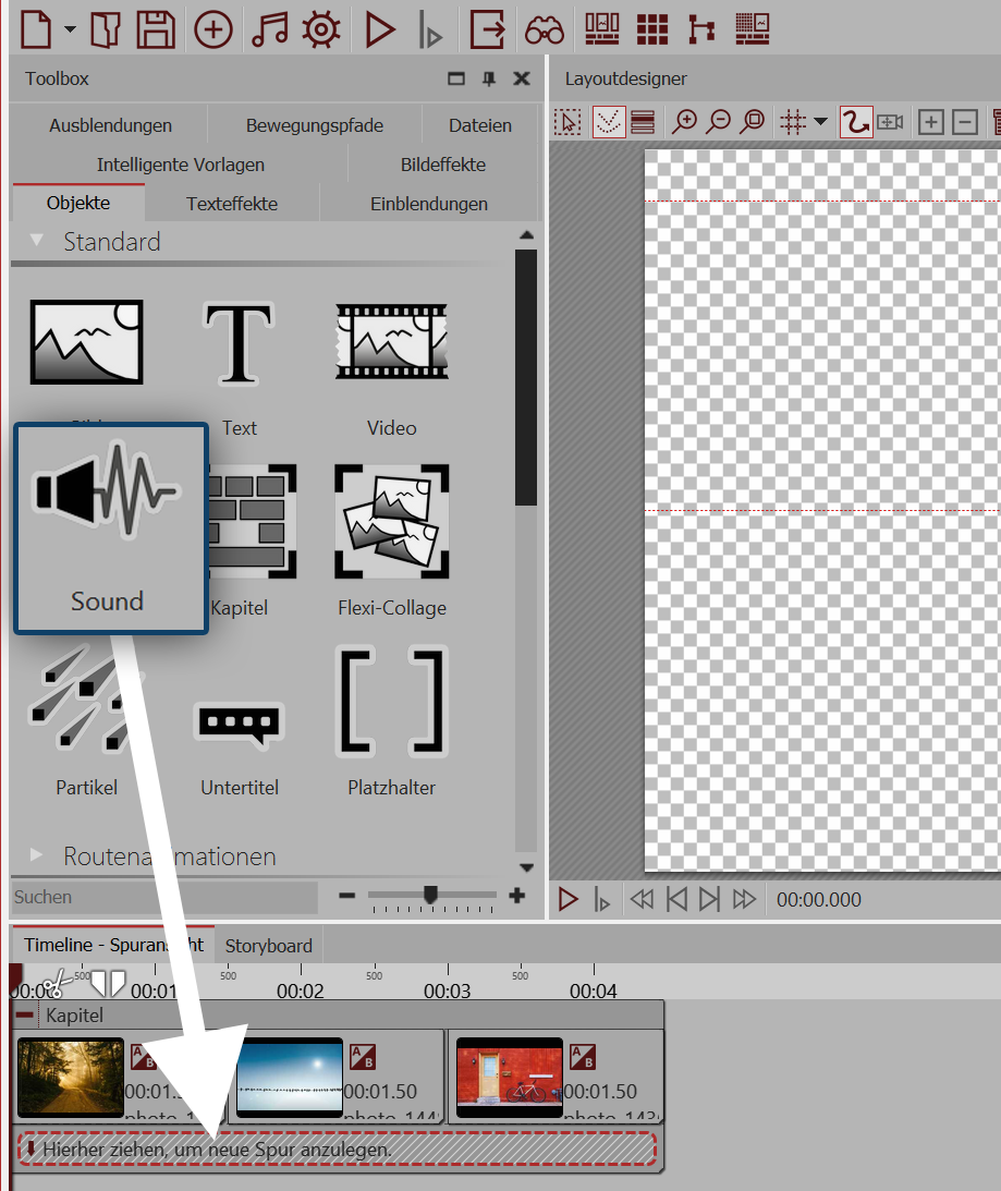

![]() Ziehen Sie nun unter die Bildgruppe auf den Schriftzug "Hierher ziehen, um neue Spur anzulegen" ein Sound-Objekt und wählen Sie eine Sound-Datei aus. Auf diese Weise legen Sie eine neue Tonspur an. |
![]() Sollte die Sound-Datei zu lang sein, können Sie die Dauer des Sound-Objektes im Bereich Eigenschaften unter Dauer anpassen. Eine andere Möglichkeit ist es, am Rand des Sound-Objektes mit gedrückter Maustaste zu ziehen (der Mauszeiger wird zu einem Pfeil mit zwei Spitzen) und so dessen Länge anzupassen. |
