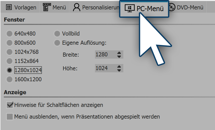

2.Klicken Sie auf den Reiter "PC-Menü". Hier können Sie Einstellungen für den PC-Export vornehmen
3.Wählen Sie im Abschnitt "Fenster" eine der vorgegebenen Auflösungen oder geben Sie eine eigene Auflösung ein.
Das gebrannte Menü wird später in der Auflösung wiedergegeben, die Sie hier angeben.
Aktivieren Sie "Hinweise für Schaltflächen anzeigen", wenn später beim Überfahren einer Schaltfläche mit der Maus ein Hinweis zu ihrer Funktion angezeigt werden soll.

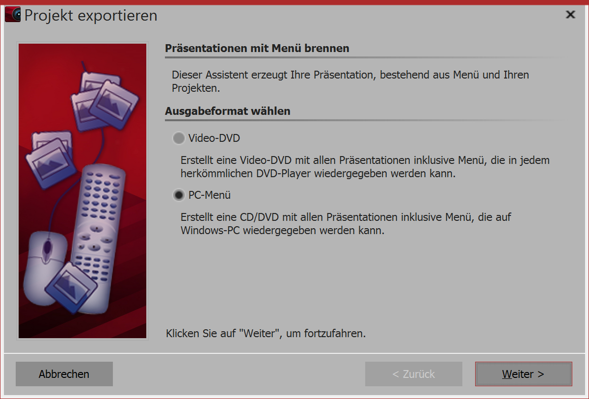

5.Wählen Sie das Ausgabe-Format "PC-Menü" und klicken Sie auf "Weiter".

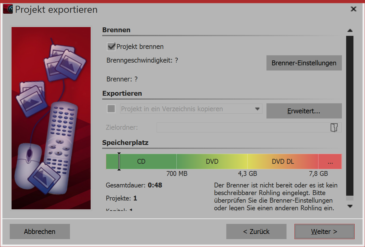

6.Aktivieren Sie das Kontrollkästchen "Menü brennen" und klicken Sie auf die Schaltfläche "Brenner-Einstellungen", um einen Brenner zu wählen und gegebenenfalls die Brenngeschwindigkeit einzustellen.
Legen Sie dann eine beschreibbare CD oder DVD in Ihren Brenner.
Deaktivieren Sie das Kontrollkästchen links von der Drop-Down-Liste und klicken Sie auf die Schaltfläche "Weiter".
