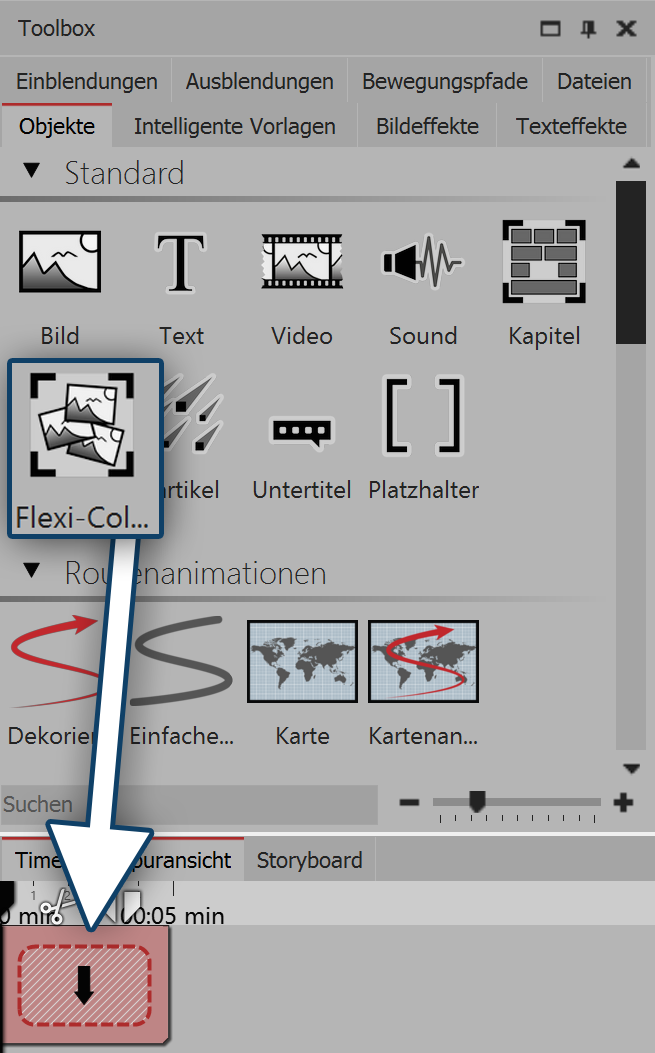

![]() Flexi-Collage einfügen Es sollen mehrere Kartenteile eingefügt werden, die zu einer Collage miteinander verbunden werden. Damit die Kartenteile später als ein ganzes Objekt behandelt werden können, werden sie in einer Flexi-Collage gruppiert. Die Flexi-Collage ziehen Sie im ersten Schritt aus der Toolbox in die Timeline. |

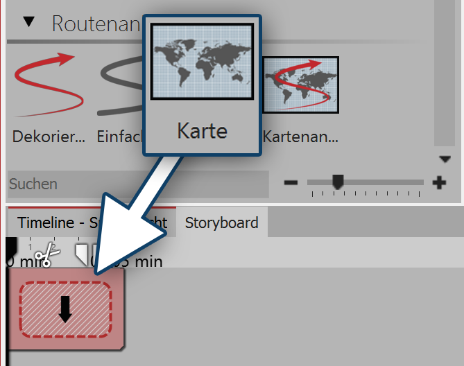

![]() Karte in Flexi-Collage ziehen Ziehen Sie nun eine Karte aus dem Bereich Routenanimation in die Flexi-Collage. Es öffnet sich sogleich der Karten-Assistent. Wählen Sie den ersten Kartenausschnitt aus. Überlegen Sie sich vorher, von wo Sie mit der Collage beginnen wollen. Sie könnten z.B. mit Ihren Kartenausschnitt den unteren linken Teil abdecken, danach den unteren rechten Teil und danach die oberen Teile, wenn Sie Ihre Collage aus vier Teilen zusammensetzen wollen. |

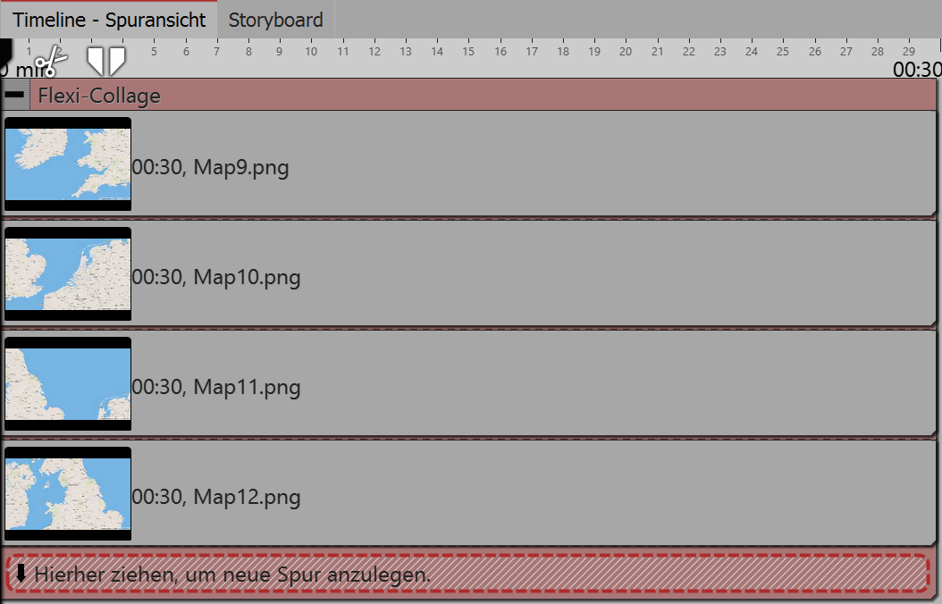

![]() Kartenausschnitt werden untereinander angeordnet Fügen Sie weitere Kartenausschnitte hinzu, indem Sie jeweils eine Karte in eine neue Spur ziehen, sodass die Kartenteile untereinander angeordnet sind. Bei der Auswahl der Kartenteile achten Sie darauf, dass die Randbereiche noch Teile des benachbarten Kartenstücks enthalten, sodass die Kartenstücke leicht überlappen können. Nachdem Sie alle Kartenteile eingefügt haben, verlängern Sie deren Anzeigedauer im Bereich Eigenschaften. |

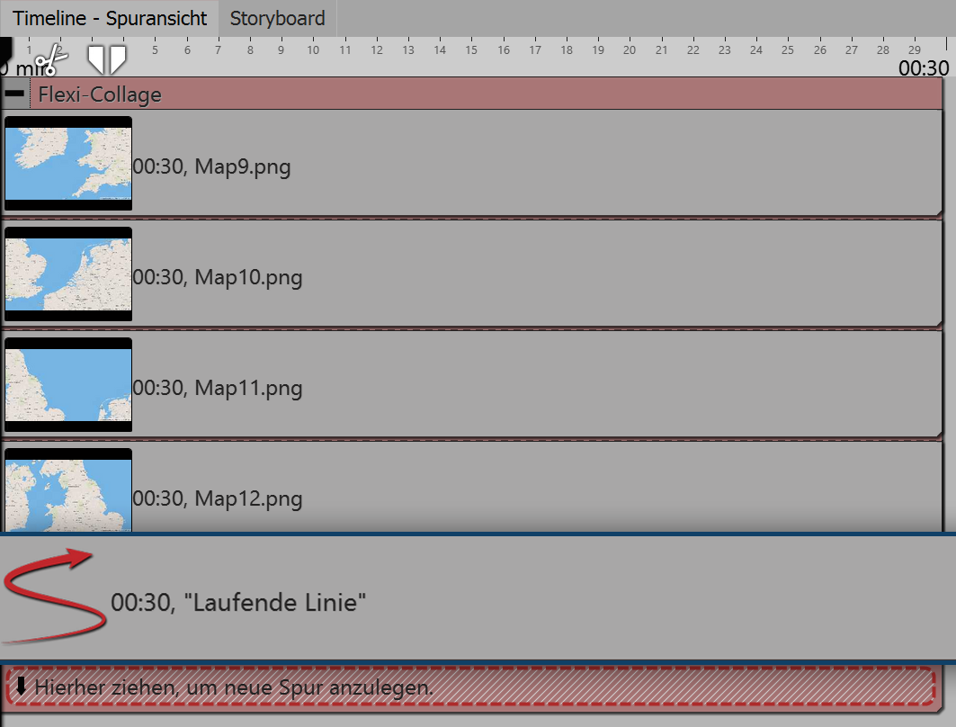

![]() Laufende Linie liegt in unterster Spur Ziehen Sie den Dekorierten Pfad in die unterste Spur, sodass die Pfad-Animation im Layoutdesigner über den Kartenteilen liegt. Im Layoutdesigner legen Sie nun die Punkte des Pfades fest, wie im Kapitel "Dekorierten Pfad einfügen" beschrieben. Stellen Sie für den dekorierten Pfad unter Eigenschaften eine geringere Breite ein. |

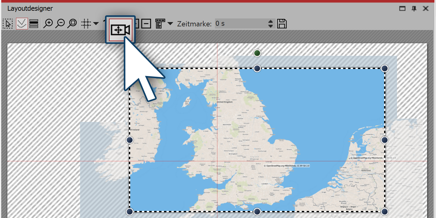

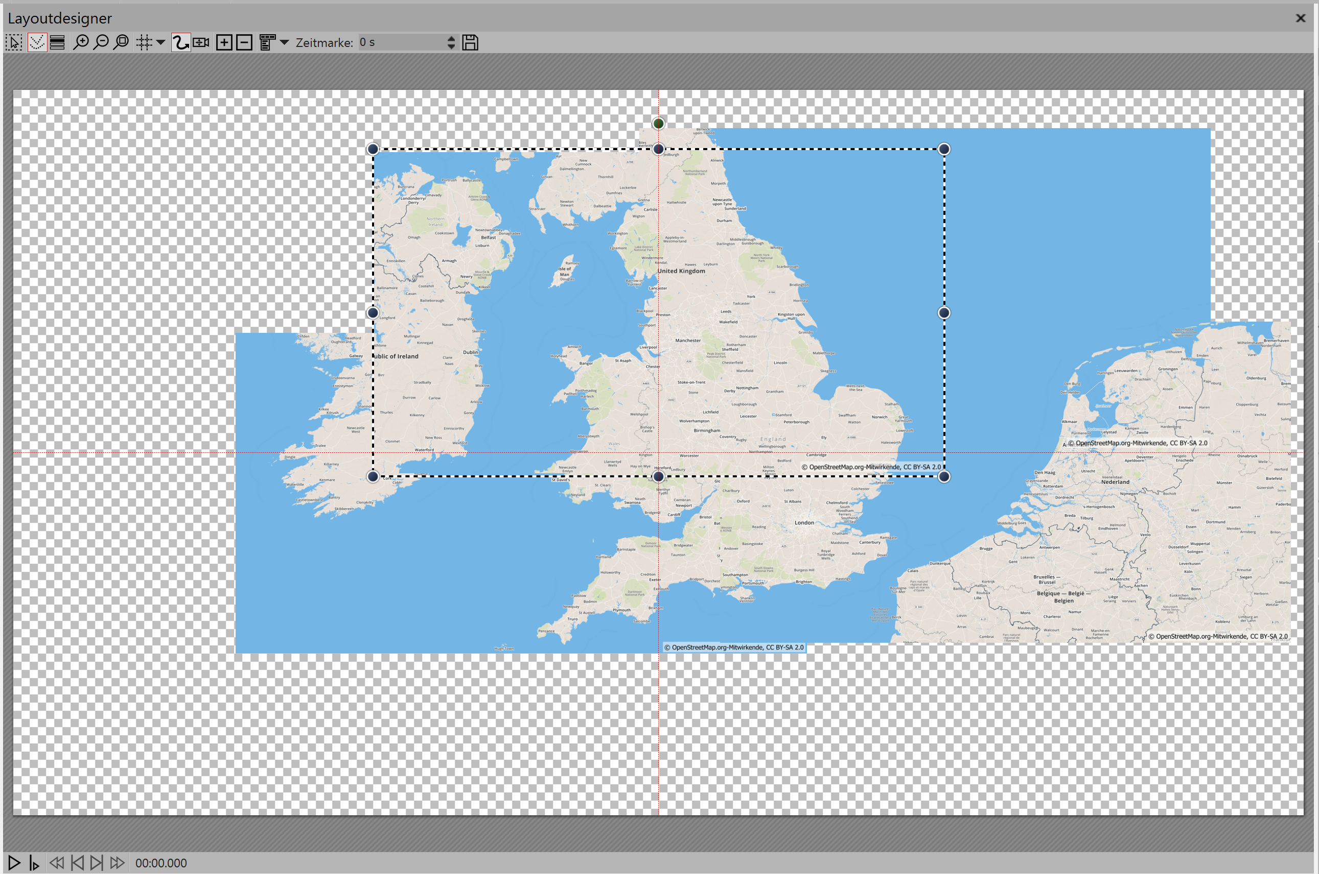

![]() Bildausschnitt festlegen Wenn Sie die Kartenstücke leicht versetzt angeordnet haben, sehen Sie, dass die Karten-Collage keine gerade Kante hat. Dieses Problem können Sie lösen, indem Sie einen Ausschnitt der Karte festlegen. Dazu aktivieren Sie im Layoutdesigner den Kameraschwenk-Modus. Klicken Sie dann auf den roten Rand der Flexi-Collage und legen Sie den Bildausschnitt mit dem Auswahlrahmen fest. |

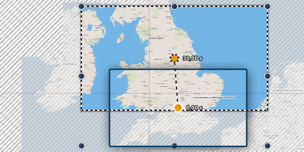

![]() Kamerafahrt festlegen Im Kameraschwenk-Modus können Sie, statt des Bildausschnitts auch eine Kamerafahrt festlegen. Es ist ratsam, hierfür nur eine sehr geringe Zahl von Bewegungsmarken zu verwenden, die ihrerseits nicht zu klein sind. Sind die Kartenausschnitte zu klein, wirkt die Kamerafahrt unruhig. Verfolgen Sie mit dem Kameraschwenk grob die Route Ihres animierten Pfades. Wenn die Route es zulässt, reichen z.B. schon zwei Bewegungsmarken aus, um den Pfad zu verfolgen. Bevor Sie den Kameraschwenk festlegen, sollten Sie den Pfad anpassen: Klicken Sie danach noch einmal mit der rechten Maustaste auf den Pfad und wählen Sie Pfad ausgleichen, um einen gleichmäßig ablaufenden Pfad zu erhalten. Jetzt können die den Kameraschwenk festlegen. |
