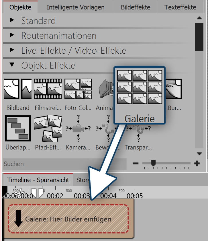

![]() Galerie Sie finden den Galerie-Effekt in der Toolbox unter dem Reiter Objekte im Bereich Objekt-Effekte. Mit Hilfe der Galerie lassen sich Bilder, Videos oder Texte in einem regelmäßigen Raster anordnen. |

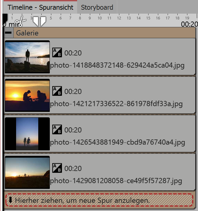

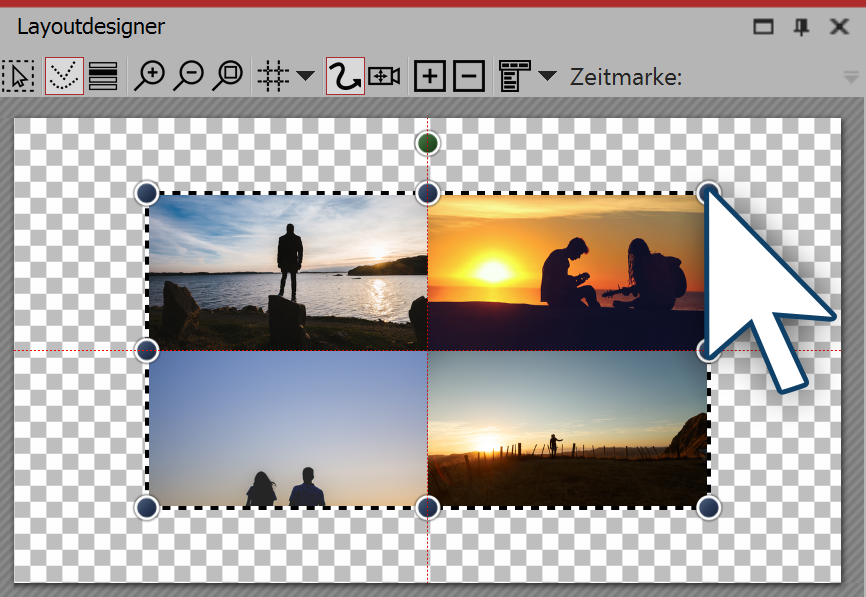

![]() Galerie in Timeline einfügen Ziehen Sie die Galerie aus der Toolbox in die Timeline. 2. Bilder einfügen Um Bilder in die Galerie einzufügen, ziehen Sie ein Bild-Objekt aus der Toolbox in den Bereich Inhalt, der sich innerhalb der Galerie befindet. in der folgenden Bildauswahl können Sie nun gleich mehrere Bilder auswählen, indem Sie Strg gedrückt halten und auf die gewünschten Bilder klicken. Wählen Sie Öffnen, um die Bilder einzufügen. Alternativ können Sie auch die Bildauswahl im Dateibrowser nutzen. Ziehen Sie die Bilder aus dem Dateibrowser in den Bereich Inhalt der Galerie. 3. Bilder anpassen Solange die Bilder hintereinander in der Timeline angeordnet sind, erscheinen sie zeitlich nacheinander. Damit die Bilder in der Galerie zur selben Zeit erscheinen, ordnen Sie diese untereinander an. |
Sollten Sie mehrere Bilder auf einmal eingefügt haben, so sind die wahrscheinlich noch alle gleichzeitig markiert und können nicht einzeln verschoben werden. Klicken Sie auf ein einzelnes Objekt, um die Markierung aufzuheben. |
![]() Objekte müssen untereinader angeordnet werden Sie erkennen an der Zeitskala oben, zu welcher Zeit und in welcher Länge die Bilder gezeigt werden. Wenn Sie möchten, dass die Bilder zeitversetzt angezeigt werden, ordnen Sie die Bilder stufenartig untereinander an. Ansonsten sollten Sie die Objekte immer untereinander einfügen. |

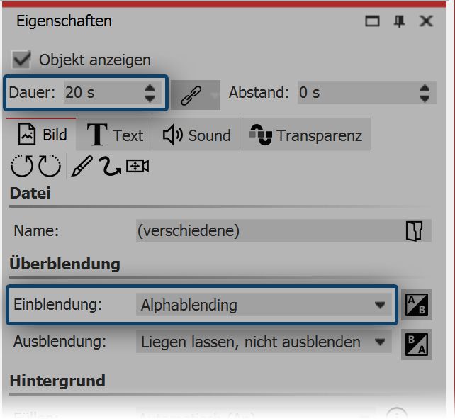

![]() Einstellungen für Bilder innerhalb des Galerie-Effektes Sollen die Bilder gleichzeitig in der Galerie erscheinen, ist es ratsam, entweder für alle Bilder die selbe Einblendung zu wählen oder ganz auf eine Einblendung zu verzichten. Wählen Sie alle Bilder aus, die sich in der Galerie befinden, indem Sie Strg gedrückt halten und dabei jedes Bild anklicken. Nun gehen Sie zum Fenster Eigenschaften und wählen unter Einblendung entweder Keine aus oder eine bestimmte Einblendung, die alle Bilder erhalten sollen. Unter Dauer geben Sie einen Wert von 10 s an, so hat der Betrachter mehr Zeit, um die Galerie auf sich wirken zu lassen. |

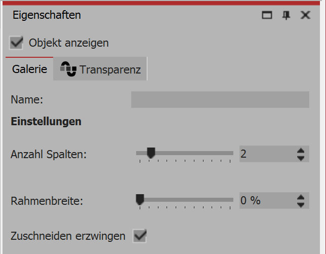

![]() Einstellungen für Galerie-Effekt Ist die gesamte Galerie gewählt, so können Sie für diese im Fenster Eigenschaften weitere Details festlegen. Unter Anzahl Spalten geben Sie die Anzahl der Bilder an, die in einer horizontalen Zeile nebeneinander dargestellt werden sollen. Die Anzahl der Spalten nimmt Einfluss auf die Größe und die Position der Bilder, die in der Galerie enthalten sind. |

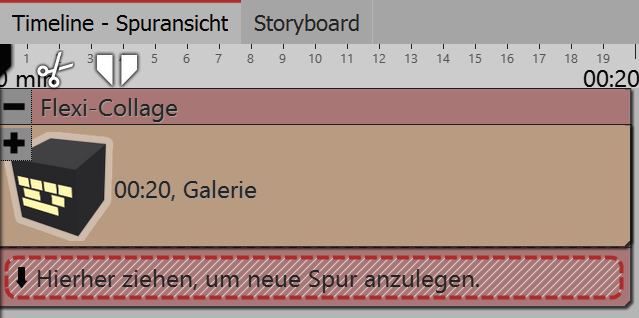

![]() Flexi-Collage mit Galerie Ziehen Sie aus der Toolbox die Flexi-Collage in die Timeline. Auf die Flexi-Collage ziehen Sie die gesamte Galerie, die Sie mit Hilfe der Anleitung oben erstellt haben. |
![]() Flexi-Collage in Layoutdesigner verkleinern Klicken Sie auf den roten Rand des Flexi-Collage-Objektes und ziehen Sie die Collage im Layoutdesigner kleiner. |

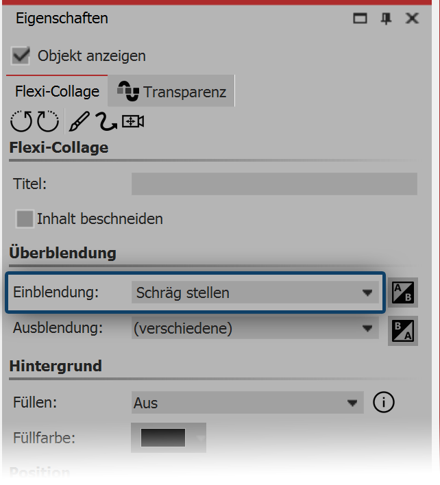

![]() Einblendung wählen Markieren Sie die Flexi-Collage. Im Fenster Eigenschaften wählen Sie unter Einblendung die Option Schräg stellen. |

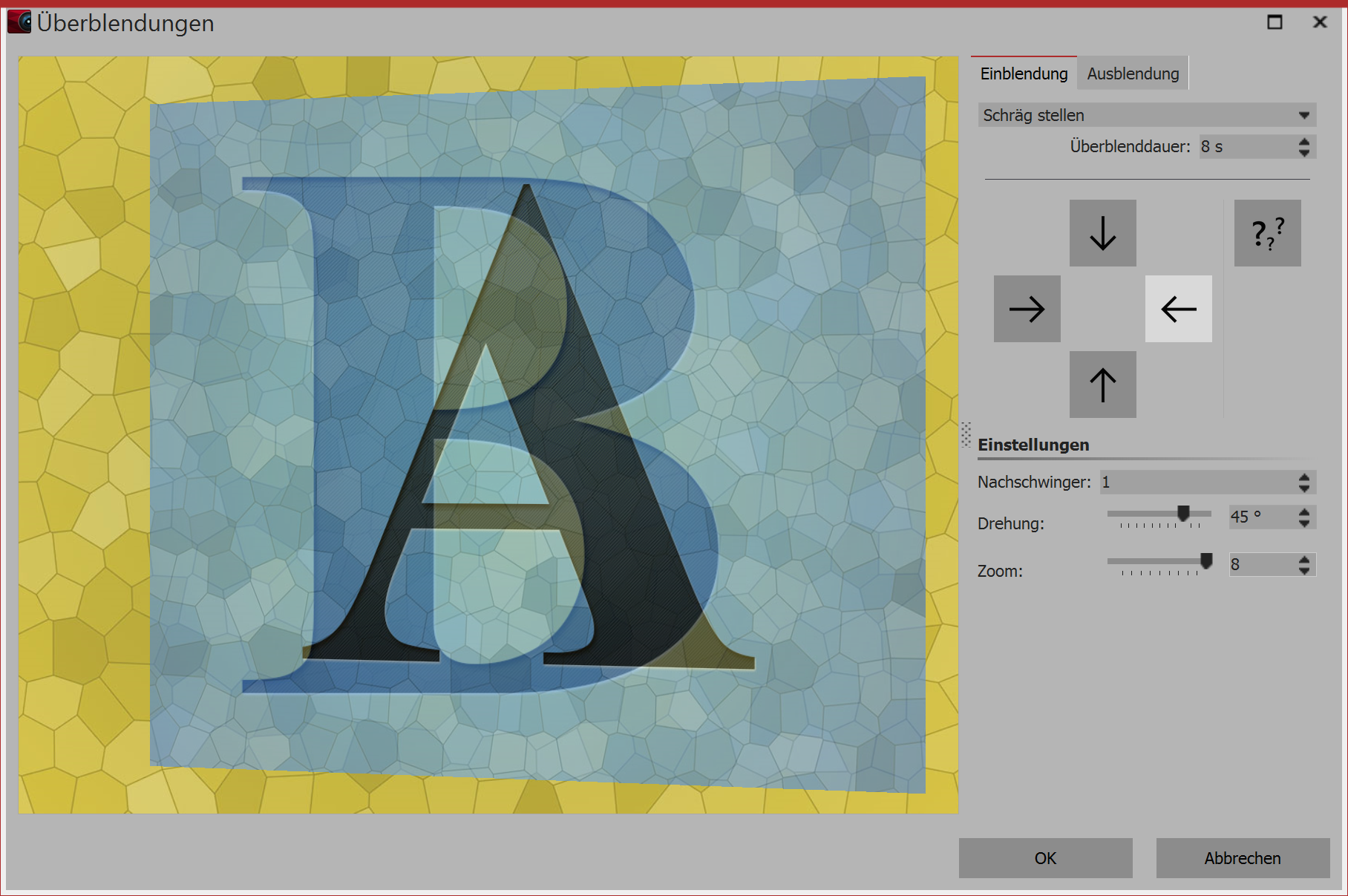

Einblendung anpassen
Klicken Sie nun auf den Schalter Anpassen (oder A/B), den Sie neben der Auswahl der Einblendung finden. Es öffnet sich ein Dialog, in dem Sie weitere Details der Einblendung festlegen können.
Übernehmen Sie folgende Einstellungen:
•Unter Überblenddauer stellen Sie einen Wert von 8 s ein.
•Klicken Sie auf den Pfeil, der nach links zeigt.
•Unter Nachschwinger geben sie den Wert 1 ein.
•Unter Drehung kann der Wert von 45° belassen werden, unter Zoom geben Sie 8 ein.
Sehen Sie sich das Ergebnis an und nehmen Sie danach ggf. weitere Änderungen vor.
