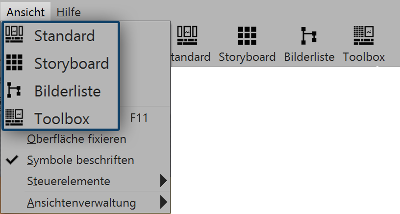

![]() Auswahl der Ansichten im Menü und in der Toolbar In der AquaSoft Stages finden Sie im Menü Ansicht fünf voreingestellte Möglichkeiten zur Anordnung der Benutzeroberfläche, in der Toolbar finden Sie diese Optionen ebenfalls. In den meisten Anleitungen, die Sie in diesem Handbuch finden, wird die Standard-Ansicht genutzt. Das heißt jedoch nicht, dass dies die beste Ansicht für Ihre Zwecke sein muss. |

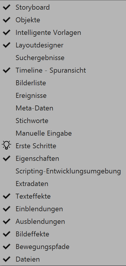

![]() Steuerelemente Unter Ansicht / Steuerelemente können Sie weitere Steuerelement aktivieren, die in der Programmoberfläche oder auf einem zweiten Bildschirm (falls vorhanden) angezeigt werden können. Setzen Sie ein Häkchen vor das Steuerelement, um es zu aktivieren. Damit das Steuerelement nicht mehr angezeigt wird, können Sie es entweder schließen oder das Häkchen im Menü Ansicht / Steuerelemente entfernen. Wenn unter Extras der Entwicklermodus aktiv ist, stehen weitere Steuerelemente zur Auswahl. Eigene Ansicht erstellenZusätzlich zu den bereits vorhandenen Ansichten können Sie auch selbst eine Ansicht erstellen. Ordnen Sie dazu Bedienelemente der Programmoberfläche nach Ihren Wünschen an, dies geschieht per Drag & Drop. Unter Ansicht wählen Sie Ansichtenverwaltung / Ansicht speichern. Nun geben Sie einen Namen für die selbst erstellte Ansicht ein. Wenn Sie eine bereits gespeicherte Ansicht aufrufen möchten, wählen Sie Ansicht / Ansichtenverwaltung / Ansicht laden. Wählen Sie nun die gewünschte Ansicht aus. |
