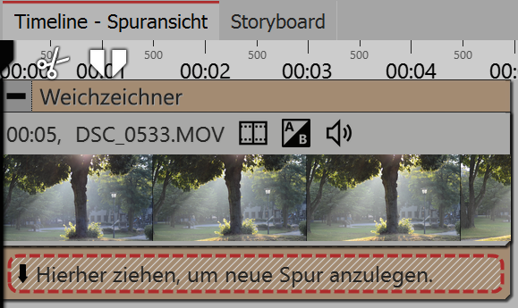

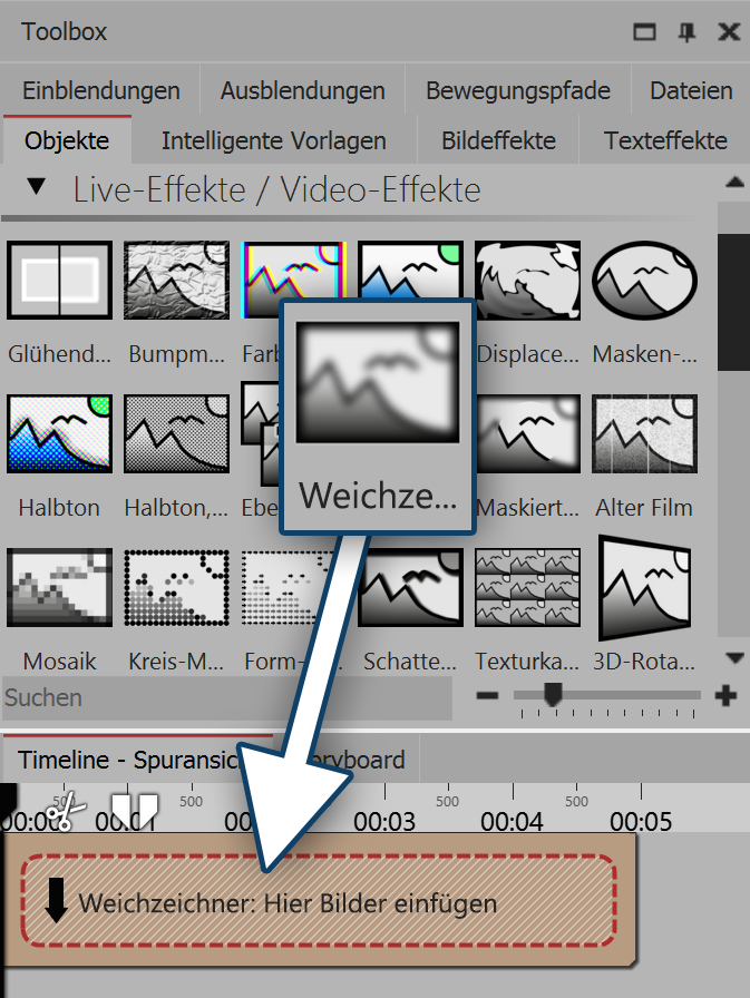

![]() Weichzeichner Sie finden den Effekt in der Toolbox unter dem Reiter Objekte im Bereich Live-Effekte. Der Weichzeichner lässt die eingefügten Objekte in wählbarer Stärke unscharf erscheinen. |
Sie können unter Datei / Öffnen / Beispiel-Projekt ein fertiges Projekt finden, in dem der Weichzeichner zum Weichzeichnen des Hintergrundbildes verwendet wurde. Das Beispiel-Projekt finden Sie unter dem Titel "Zitat mit Bild". |

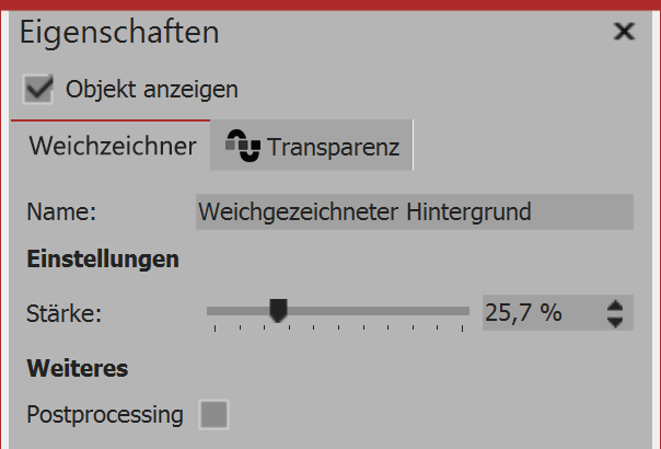

3. Einstellungen für Weichzeichner![]() Einstellungen für Weichzeichner Im Fenster Eigenschaften können Sie für den Weichzeichner das Postprocessing aktivieren. Dies bewirkt, dass der Effekt auf alle Elemente angewendet wird, die von dem Effekt-Rahmen bedeckt werden. Im Feld Name können Sie einen Namen für den Effekt eingeben. Dies verbessert die Übersicht in der Timeline. Mit dem Regler unter Stärke können Sie einstellen, wie stark sich der Blur auswirkt. In AquaSoft Stages können Sie die Stärke des Blurs über die Zeit verändern. Dazu wählen Sie das Kurven-Symbol, das sich rechts neben dem Regler für die Blur-Stärke befindet. |
