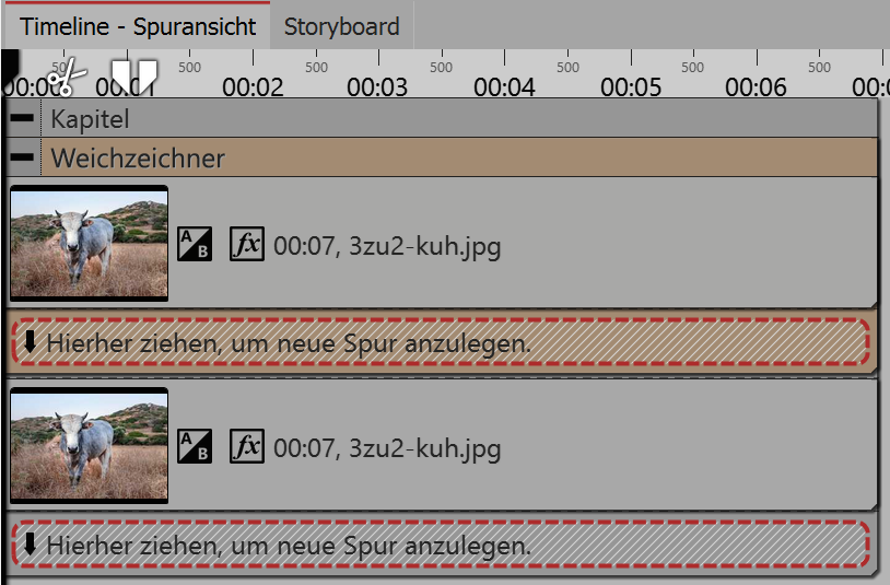

![]() Weichzeichner-Effekt befindet sich in Kapitel-Objekt 1. Kapitel und Weichzeichner-Effekt einfügenZiehen Sie aus der Toolbox ein Kapitel-Objekt in die Timeline. Ziehen Sie in das Kapitel-Objekt den Weichzeichner-Effekt aus dem Bereich Live-Effekte/Video-Effekte. |

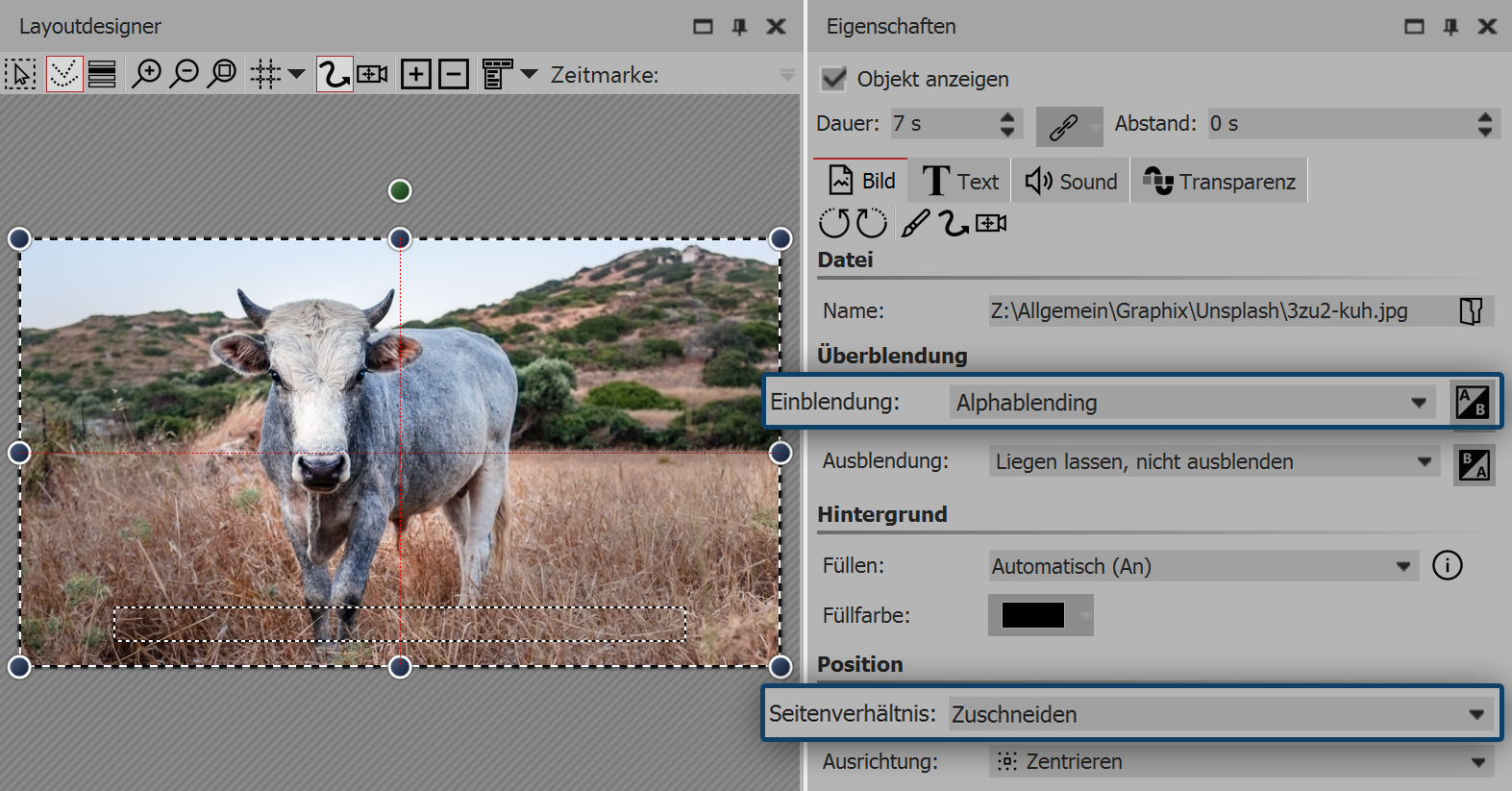

![]() Einstellungen für Bild in Weichzeichner-Effekt 2. Bilder in Weichzeichner-Effekt einfügenZiehen Sie ein Bild-Objekt aus der Toolbox in den leeren Weichzeichner-Effekt, der sich in der Timeline befindet. Wählen Sie eines oder mehrere Bilder aus. Es soll sich um die Bilder handeln, die Sie später ohne Zuschnitt zeigen wollen. Sie werden in Schritt 4. noch einmal eingefügt. Im Bereich Eigenschaften wählen Sie als Einblendung Alphablending aus. Unter Seitenverhältnis wählen Sie die Option Zuschneiden. |

![]() Bild befindet sich unter dem Weichzeichner-Effekt 4. 3:2-Foto ohne Zuschnitt einfügenZiehen Sie ein Bild-Objekt aus der Toolbox in das Kapitel unterhalb des Weichzeichner-Effektes. Die Bilder, die Sie auswählen, sollten die gleichen Bilder sein, die sich schon im Weichzeichner-Effekt befinden. |

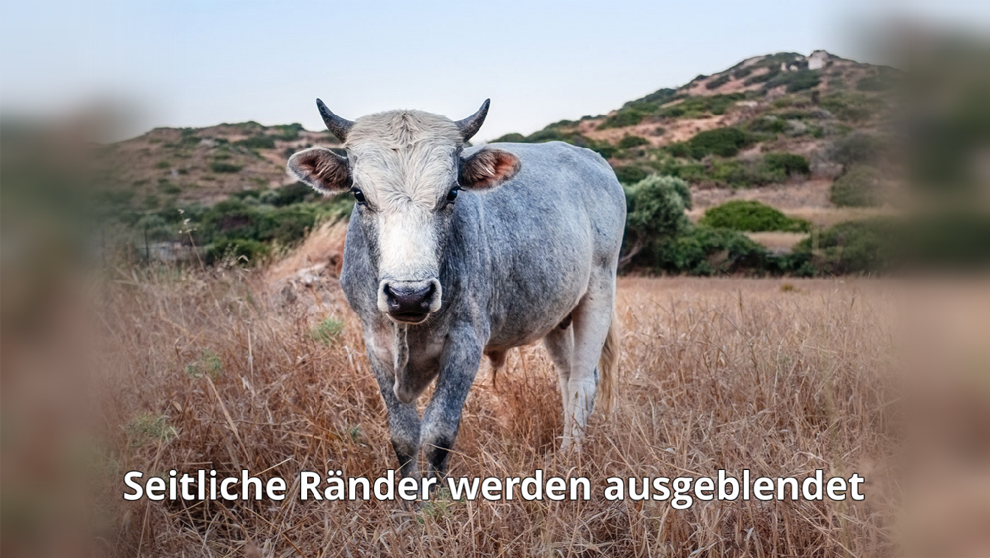

![]() Hauptbild wird links und rechts sanft ausgeblendet 5. Bearbeitung des Hauptbildes (optional)Wollen Sie das Hauptbild ebenfalls dezent bearbeiten, können Sie in der Toolbox den Reiter Bildeffekte wählen. Dort gibt es im Bereich Masken den Bildeffekt Ausblenden, schwach. Ziehen Sie diesen Bildeffekt auf das untere Bild in der Timeline, wenn Sie einen sanften Rand für das Bild wünschen. |
