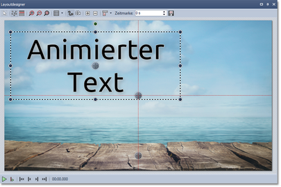

![]() Text im Layoutdesigner platzieren Klicken Sie das Text-Objekt in der Timeline an. Stellen Sie sicher, dass im Layoutdesigner der Bewegungspfad-Modus aktiv ist. Sie sehen das Text-Objekt im Layoutdesigner. Es ist von einem gestrichelten Rahmen und einigen runden Punkten umgeben. Bewegen Sie den Cursor auf den Text und verschieben Sie den Text bei gedrückter Maustaste. So können Sie den Text nach Belieben platzieren. |
Über dem Vorschaubild im Layoutdesigner befinden sich einige Symbole, mit denen Sie die Animation erstellen können.

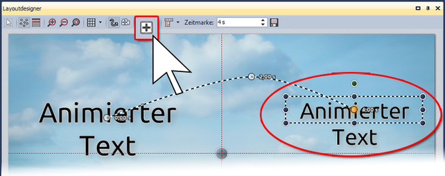

1. Bewegungsmarke hinzufügen

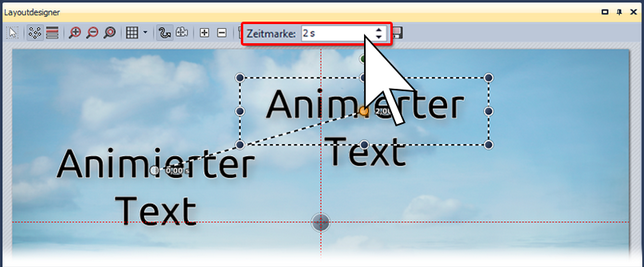

2. Zeitmarke ändernWährend die zweite Bewegungsmarke noch ausgewählt ist (orangener Punkt), geben Sie unter Zeitmarke einen anderen Wert ein. Um die Bewegung von der ersten bis zur zweiten Bewegungsmarke zu verlangsamen, können Sie den Wert auf fünf Sekunden erhöhen. Wenn Sie den Wert der ersten Bewegungsmarke erhöhen (vorgegeben sind immer 0,00 s), können Sie die Startzeit der Bewegung um einen beliebigen Wert verschieben. Die Zeiten der anderen Bewegungsmarken werden automatisch dazu angepasst und der Wert der ersten Bewegungsmarke wird hinzu addiert. ![]() Zeitmarke ändern |

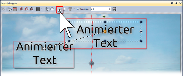

3. Eine weitere Bewegungsmarke einfügenMit ![]() Weitere Bewegungsmarke einfügen |

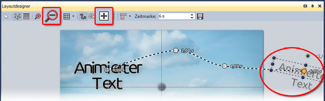

4. Text in den nicht sichtbaren Bereich ausfliegen lassenSie können auch Bewegungsmarken im nicht sichtbaren Bereich platzieren. So "fliegt" der Text aus dem Bild und verschwindet damit. Fügen Sie eine neue Bewegungsmarke mit |
![]() Text in den nicht sichtbaren Bereich ausfliegen lassen |

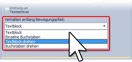

7. Verhalten entlang des Bewegungspfades
