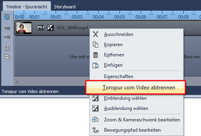

![]() Rechtsklick auf Video-Objekt, um Soundspur zu trennen
Klicken Sie mit der rechten Maustaste auf das Video-Objekt in der Timeline, von dem Sie den Ton abtrennen wollen. Wählen Sie aus dem Kontextmenü die Option Tonspur von Video abtrennen. |

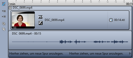

![]() Ton- und Videospur werden getrennt angezeigt Nachdem Sie die Einstellungen vorgenommen haben, drücken Sie auf OK. Tonspur und Videospur sind nun voneinander getrennt und liegen zusammen in einem Kapitel. Wenn Sie eingestellt haben, dass die Hintergrundmusik abgebeldet werden soll, ist die Tonspur etwas länger, als die Videospur (Tonspur verlängert sich um Zeit der Einblendung). |
![]() Ton und Video wieder zusammenfügen Solange sich die beiden Spuren noch in dem Kapitel befinden, können Sie das Video und den dazugehörigen Sound auch wieder zusammenfügen. Dazu klicken Sie mit der rechten Maustaste auf das Video-Objekt oder auf das Sound-Objekt. Im Kontextmenü wählen Sie den Befehl Tonspur und Video zusammenführen. |
