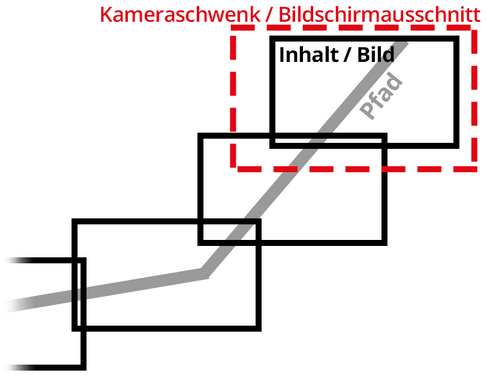

Entlang eines von Ihnen erstellten Pfades werden die eingefügten Bilder automatisch angeordnet. Beim Abspielen des Effektes erfolgt ein Kameraschwenk über die eingefügten Bilder.
Kameraschwenk über Bilder auf einem Pfad
Im Beispiel oben sehen Sie einen Bewegungspfad, der oben rechts beginnt, nach unten verläuft und dann nach links abknickt.
Die eingefügten Bilder werden nun entlang des Pfades angeordnet. Die Abstände zwischen den Bildern sind abhängig vom Pfad, der Anzahl und der Breite der Bilder.
Der Pfad kann sich auch im nicht-sichtbaren Bereich des Layoutdesigners befinden. So ist eine sehr umfangreiche Anordnung von Bildern möglich.

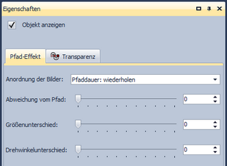

Eigenschaften Pfad-Effekt
Anordnung der Bilder
Die Bilder werden rund um den Pfad angeordnet. Der Pfad hat eine Dauer, die durch seine Bewegungsmarken bestimmt wird. Diese Dauer muss nicht mit der Dauer des Pfad-Effekts übereinstimmen. Was bei Nicht-Übereinstimmung passiert, lässt sich mit dieser Option steuern.
Pfaddauer: wiederholen - Der Pfad wird wiederholt. Ist der Pfad z.B. ein Kreis, wird der Pfadeffekt mehrere Kreisumdrehungen machen.
Pfaddauer: skalieren - Der Pfad wird genau auf die Dauer des Pfad-Effekts angepasst
Pfadlänge - Der Pfad-Effekt wird nur so lange laufen, wie der Pfad lang ist.
Abweichung vom Pfad
Gibt an, wie weit die Objekte in der Anzeige von dem vorgegebenen Pfad entfernt platziert werden dürfen.
Größenunterschied
Gibt an, wie stark die Größenunterschiede unter den Objekten sein dürfen.
Drehwinkelunterschied
Gibt an, wir stark die Objekte gedreht werden dürfen.
