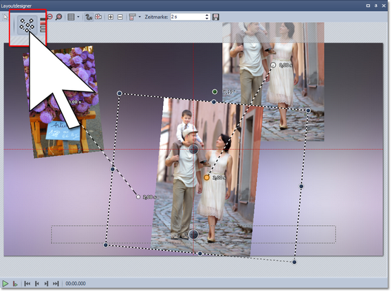

Um bei einer Vielzahl von Objekt, die einen Bewegungspfad enthalten, nicht den Überblick zu verlieren, können Sie die Bewegungspfade aller sichtbaren Objekte ausblenden oder anzeigen lassen.
Alle Bewegungspfade anzeigen
Bewegungspfade gleichzeitig bearbeiten
LABr_Multiselect
Dieser Schalter dient im Layoutdesigner dazu, alle Pfade gleichzeitig anzeigen zu lassen. So können Sie mehrere Bewegungspfade gleichzeitig markieren und verschieben. Ist die Funktion deaktiviert, wird nur der Pfad des aktiven Objektes angezeigt.
