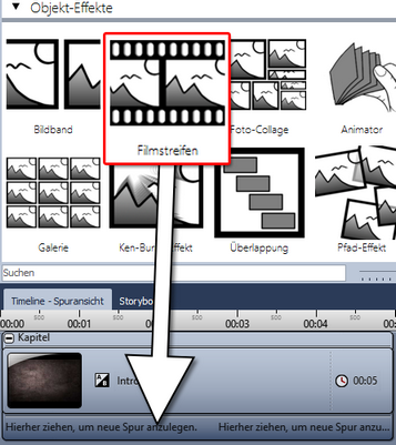

Ziehen Sie zuerst ein Kapitel-Objekt aus der Toolbox in die Timeline. Ziehen Sie in das Kapitel-Objekt ein Hintergrundbild Ihrer Wahl, z.B. aus dem Bereich Hintergründe in der Toolbox oder aus Ihren eigenen Bildern. Ziehen Sie nun den Filmstreifen-Effekt unter das Hintergrundbild auf den Schriftzug "Hierher ziehen, um neue Spur anzulegen".

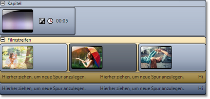

Nun fügen Sie in den Filmstreifen-Effekt Fotos ein. Ziehen Sie dazu ein Bild-Objekt aus der Toolbox und wählen Sie Ihre Bilddateien aus. Die Bilddateien sollten hintereinander eingefügt werden.

Filmstreifen mit Bildern füllen

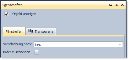

Wenn Sie den gelben Rahmen des Filmstreifen-Effektes anklicken, können Sie im Bereich Eigenschaften die Einstellungen für den Effekt ändern. Sollen alle Bilder in dem Effekt die selbe Höhe und Breite haben, so setzen Sie unter Bilder zuschneiden ein Häkchen. Sie können unter Verschiebung auch die Laufrichtung der Bilder festlegen.

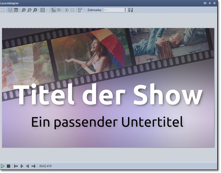

Gehen Sie so vor, wie es in Punkt 1 beschrieben wird. Verwenden Sie Bilder, die auch in Ihrem Projekt vorkommen, sodass Ihr Intro einen kleinen Vorgeschmack auf das kommende Erlebnis bietet. Sie können den Filmstreifen-Effekt frei im Layoutdesigner positionieren und ihm auch eine Transparenz zuweisen.

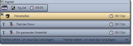

Klicken Sie in der Timeline auf den gelben Rahmen des Effektes. Drehen Sie den Effekt mit Hilfe der runden Anfasser im Layoutdesigner so, dass er diagonal zu sehen ist. Im Reiter Transparenz, den Sie im Bereich Eigenschaften finden, weisen Sie dem Effekt eine Transparenz zu. Es muss sich nur ein Punkt auf der Transparenzkurve befinden. Näheres hierzu lesen Sie im Kapitel "Animierte Transparenz". Fügen Sie in der Timeline unter den Filmstreifen-Effekt ein Text-Objekt ein, das als Titel dient. Fügen Sie unter das Text-Objekt ein weiteres Text-Objekt ein, welches Sie als Untertitel verwenden. Hier können Sie eine andere Schriftgestaltung verwenden.
Aufbau in der Timeline
Filmstreifen als Animation für ein Intro
