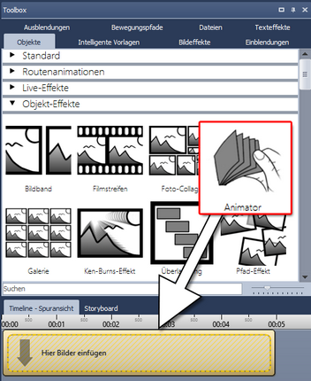

Ziehen Sie den Animator-Effekt aus der Toolbox in die Timeline. In der Timeline sehen Sie nun ein gelbes Kästchen. Hier fügen Sie Ihre Bilder ein. Holen Sie die Bilder dabei z.B. über den Tab Dateien in die Timeline oder ziehen Sie ein Bild-Objekt in den Animator-Effekt, um die Bilder einzufügen.
Im Animator sollten die Bilder nur untereinander angeordnet werden.

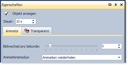

Nachdem Sie die Bilder eingefügt haben, klicken Sie auf den gelben Rahmen des Animators in der Timeline. Im Bereich Eigenschaften können Sie jetzt die Bildwechsel pro Sekunde festlegen. Weiterhin können Sie zwischen den Animationsmodi wählen.

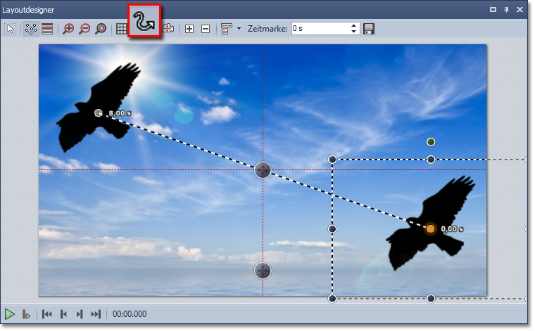

Klicken Sie nun auf den gelben Rahmen des Effektes, damit der gesamte Effekt markiert ist. Jetzt können Sie den animierten Vogel mit Hilfe eines Bewegungspfades über den Bildschirm "fliegen" lassen. Setzen Sie dazu mindestens zwei Bewegungsmarken (siehe Screenshot unten).
