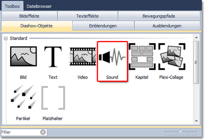

Mit dem Sound-Objekt können Sie Musik, Geräusche, Klänge, Kommentare etc. einfügen. Das Sound-Objekt kann unabhängig von der Hintergrundmusik verwendet werden. In der Toolbox finden Sie das Sound-Objekt unter Diashow-Objekte.

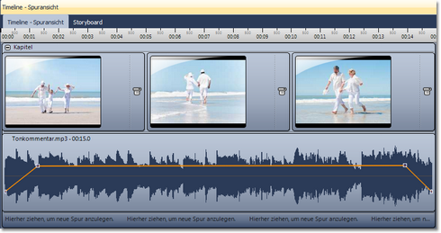

Sie können das Sound-Objekt in Ihre Show einfügen, indem Sie es mit gedrückter Maustaste an die gewünschte Stelle in der Timeline ziehen, Auch mit einem Doppelklick auf das Sound-Objekt können Sie es in die Diashow einfügen. Sie können die Lautstärke für einen Sound individuell festlegen. Wie das geht, erfahren Sie im Kapitel "Individuelle Lautstärkeregelung". Gruppe von Bildern mit Sound hinterlegenDas Sound-Objekt wird üblicherweise verwendet, wenn ein Musikstück nur für eine feste Anzahl von Bildern abgespielt werden soll. Wenn Sie eine bestimmte Anzahl von Bilder mit einem bestimmten Sound unterlegen möchten, so nutzen Sie dafür das Kapitel. Fügen Sie dazu zunächst ein Kapitel-Objekt in die Timeline ein. In das Kapitel ziehen Sie dann ein Bild-Objekt - hier können Sie nun eine Gruppe von Bildern aus Ihren eigenen Dateien auswählen. Unter Ihren eingefügten Bildern, die sich im Kapitel befinden, sehen Sie nun den Schriftzug "Hierher ziehen, um neue Spur anzulegen". An diese Stelle ziehen Sie das Sound-Objekt. Wählen Sie nun ein Musikstück oder einen Sound aus. Um die Länge des Sound-Objektes auf die Dauer der Bilder anzupassen, können Sie entweder im Fenster Eigenschaften unter Dauer die gewünschte Anzeigedauer eingeben. Eine andere Möglichkeit ist es, am Rand des Sound-Objektes mit gedrückter Maustaste zu ziehen (der Mauszeiger wird zu einem Pfeil mit zwei Spitzen) und so dessen Länge anzupassen. ![]() Eine Gruppe von Bildern mit Sound-Objekt in einem Kapitel
