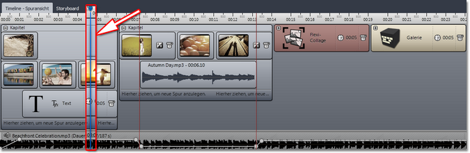

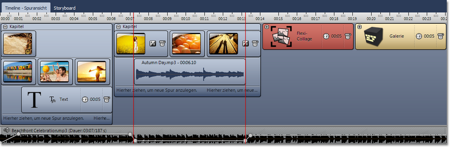

Mit Hilfe der Timeline koordinieren Sie den zeitlichen Ablauf Ihrer Bilder, Texte, Sounds und Videos. So können Sie verschiedene Elemente auch gleichzeitig oder zeitversetzt anzeigen lassen. In der Timeline ist es möglich, mehrere Spuren anzulegen. Dies setzen Sie mit dem Kapitel-Objekt um. Das Kapitel finden Sie in der Toolbox unter Diashow-Objekte. Wie Sie vorgehen müssen, um mehrere Spuren anzulegen, erfahren Sie im Kapitel "Mehrere Spuren". Timeline mit mehreren Spuren

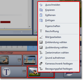

Auch die Anzeigedauer und der Dateiname des Objektes wird Ihnen in der Timeline angezeigt. Wie viel Sie davon sehen, können Sie mit den Reglern an der unteren rechten Ecke der Timeline einstellen. Über rufen Sie das Kontextmenü zu dem gewählten Objekt auf. Um das Kontextmenü aufzurufen, können Sie aber auch mit der rechten Maustaste auf das Objekt klicken. Auswahl der Optionen im Kontextmenü

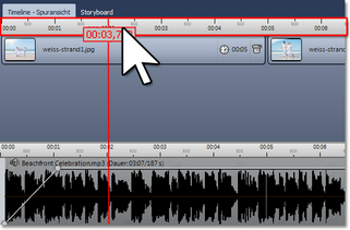

Beim Abspielen einer Diashow im Layoutdesigner wird in der Timeline durch eine blaue Linie angezeigt, an welcher Position sich die Show gerade befindet. Diese Linie "läuft" mit. Pausieren Sie das Abspielen, können Sie die Linie auch an eine andere Position verschieben. Blaue Linie zeigt Abspielposition an
