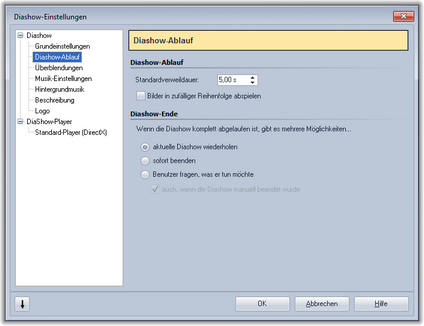

Diashow-Ablauf
Dlg_DSSettings_Course
Hier können Sie die Standardverweildauer Ihrer Bilder ändern, sowie eine zufällige Abspielreihenfolge der Bilder wählen und entscheiden, ob die Show nach dem Ende geschlossen oder erneut wiedergegeben werden soll. Sie können auch den Betrachter selbst entscheiden lassen, was er nach dem Ende der Show tun möchte.

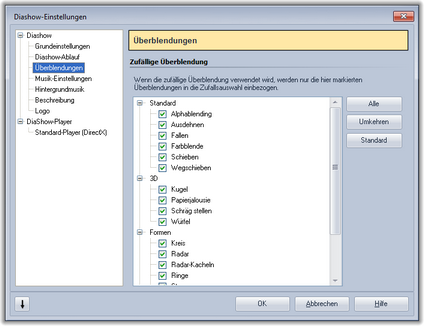

Überblendungen
Hint
Dieses Feature steht nur in der AquaSoft ® DiaShow Ultimate zur Verfügung.
Dlg_DSSettings_Transitions
Wählen Sie hier aus, welche Überblendungen in die Auswahl Zufällige Überblendung einbezogen werden sollen. Alle Überblendungen mit einem grünem Häkchen werden verwendet.

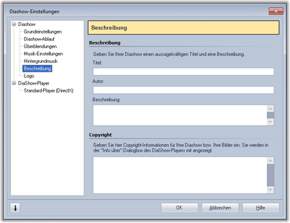

Beschreibung
Hint
Dlg_DSSettings_Description
Sie können Ihre Show individuell personalisieren. Geben Sie hier einen Titel, Autor und eine Beschreibung Ihrer Show ein.

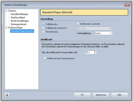

Standard-Player
Ultimate
Ultimate
Premium
Premium
Das Abspielen einer Diashow übernimmt der AquaSoft DiaShow-Player. Hier können Sie Einstellungen für diesen vornehmen.
Wählen Sie hier aus, ob die Show im Vollbildmodus, Vollbildmosus (exklusiv) oder Fenstermodus abgespielt werden soll.
SnapTip
Genaueres über den Vollbildmodus finden Sie unter SnapTip.com.
Unter Kantenglättung können Sie das Antialiasing einstellen. Dies dient der Beseitigung von störenden Artefakten an Kanten. Am besten erkennt man den Unterschied dadurch, dass man ein weißes Quadrat vor schwarzem Hintergrund dreht und auf die Kanten achtet. Standardmäßig ist die Option Keine eingestellt.
Der Reihe nach stellen die anderen Optionen 2x,4x,8x,16x Überabtastungen des Bildes dar, mit entsprechend wachsendem Rechenaufwand. Bei älteren Grafikkarten sollten die Option Keine eingestellt werden.
