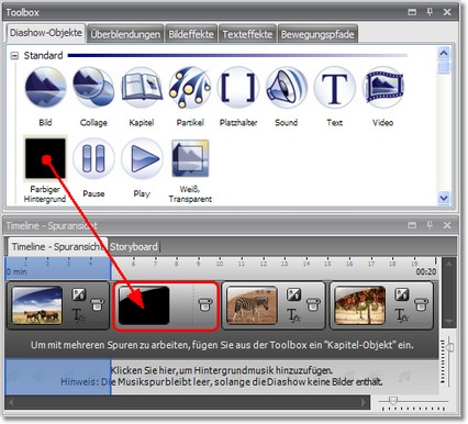

In der Toolbox unter Diashow-Objekte gibt es den farbigen Hintergrund. Mit diesem können Sie Texte unabhängig von Bildern einblenden. Der farbige Hintergrund kann dabei sogar animiert eingeblendet werden. Sie können dieses Objekt wie ein normales Bild-Objekt verwenden. Zum Einfügen machen Sie einen Doppelklick auf den farbigen Hintergrund oder ziehen Sie das Objekt mit gedrückter Maustaste in die Bilderliste oder Timeline.
Der farbige Hintergrund wird als weißes Bild in der Timeline angezeigt. In der Bilderliste wird er als white1x1.png aufgelistet. Die Texteingabe erfolgt nun wie bei einem normalen Bild. Klicken Sie mir der rechten Maustaste in der Timeline auf das Objekt und wählen Sie Textanimation wählen.

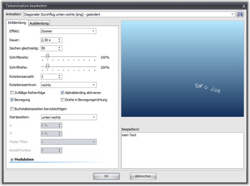

Es öffnet sich nun das Fenster Textanimation bearbeiten. Dort können Sie den gewünschten Text eingeben und eine entsprechende Animation auswählen und bearbeiten.

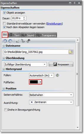

Unter Ausblendung können Sie festlegen, ob der Text bis zum Bildende sichtbar bleiben soll und mit dem nächsten Bild überblendet werden soll, oder der Text ausgeblendet wird vor dem Bildende. Die Dauer der Animation legt hierbei fest, wann mit der Ausblendung begonnen werden soll. Stellen Sie 3 Sekunden ein, so wird mit dem Ausblenden 3 Sekunden vor dem Bildende begonnen. Mit OK werden Ihre Eingaben übernommen und Sie können dann mit Der Hintergrund wird jetzt schwarz angezeigt. Wenn Sie eine andere Farbe wünschen, so können Sie dies in den Eigenschaften des farbigen Hintergrundes tun. Dazu müssen Sie das Objekt in der Bilderliste oder Timeline anklicken. Sollten die Eigenschaften in Ihrer Ansicht nicht angezeigt werden, so können Sie diese auch mit einem Rechtsklick auf das Objekt aufrufen.

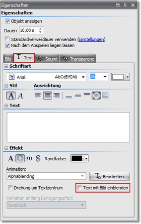

Mit einem Klick auf den markierten Button können Sie die Hintergrundfarbe ändern. Sie können den farbigen Hintergrund auch animiert einblenden lassen. Unter Überblendung können Sie einen Überblendeffekt auswählen. Unter Text können Sie die Schriftformatierungen vornehmen, sowie die Farbe der Schrift ändern.
Soll der Text nicht animiert eingeblendet werden, sondern zusammen mit dem farbigen Hintergrund, so aktivieren Sie die Option Text mit Bild einblenden.
