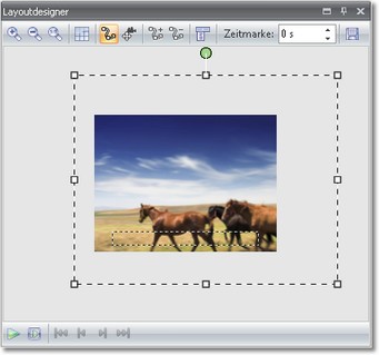

Klicken Sie es in der Bilderliste oder Timeline an, damit das Bild im Layoutdesigner angezeigt wird und die entsprechenden Werkzeuge freigeschaltet werden.
Bei Panoramafahrten müssen die Bilder über den sichtbaren Bereich hinaus vergrößert werden. Verkleinern Sie dazu die Anzeige des sichtbaren Bereiches mit dem

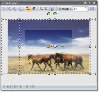

Vergrößern Sie nun das Bild mit Hilfe des Positionsrahmens bis es ungefähr wird auf dem folgenden Bild aussieht.
Fügen Sie dann mit dem

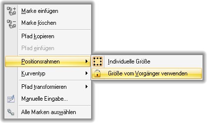

Erhöhen Sie die Zeit bei der zweiten Bewegungsmarke, damit die Bewegung langsamer abläuft. Wünschen Sie keine Überblendung am Beginn des Bewegungspfades, so können Sie in den Eigenschaften des Bildes Keine einstellen. Rufen Sie dann mit der rechten Maustaste auf die markierte 2. Bewegungsmarke das Kontextmenü auf. In diesem wählen Sie jetzt Positionsrahmen -> Größe vom Vorgänger verwenden. So wird die Größe der zweiten Bewegungsmarke automatisch an die Größe der vorhergehenden angepasst und kann nicht mehr versehentlich verändert werden.
