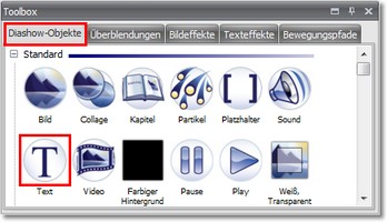

In der AquaSoft ® DiaShow gibt es auch die Möglichkeit mehrere Texte zeitgleich oder zeitversetzt einzublenden. In der Toolbox gibt es dafür das Text-Objekt.

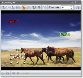

Mehrere Texte nacheinander einblendenIn diesem Beispiel erscheinen 3 Texte nacheinander zu einem Bild. Die Anzahl der möglichen Texte ist nicht begrenzt. Fügen Sie ein Bild ein. Über die Toolbox fügen Sie nun 3 Text-Objekte ein. Sie können dies mit einem Doppelklick tun oder per Drag&Drop (Schieben mit der Maus) in die Bilderliste oder Timeline schieben.

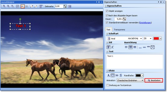

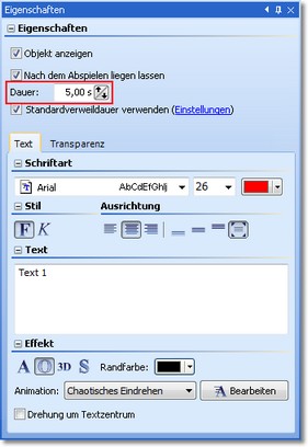

Markieren Sie nun das erste Text-Objekt. Es dabei egal, ob Sie es in der Timeline oder Bilderliste anklicken. In denEigenschaften des Text-Objektes können Sie nun Ihren gewünschten Text eingeben und Formatierungen vornehmen. Positionieren Sie den Text im Layoutdesigner.

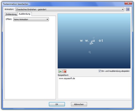

Wählen Sie eine Animation aus und rufen Sie anschließend die Bearbeitungsfunktion des Texteffektes über Bearbeiten auf. Damit der Text nicht wieder ausgeblendet wird, bevor der nächste Text angezeigt wird, muss unter Ausblendung die Option Keine Ausblendung eingestellt werden.
Sie können den Text auch ausblenden lassen, wenn dieser beim nachfolgenden Text nicht mehr sichtbar sein soll. Wiederholen Sie nun die Schritte bei dem 2. und 3. Text-Objekt.
Spielen Sie dann die kleine Show mit In den Eigenschaften der Text-Objekte können Sie die Standzeit der Texte verändern.

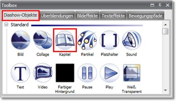

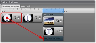

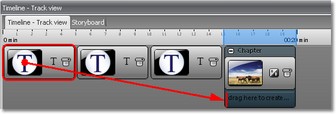

Mehrere Texte gleichzeitig anzeigenUm nun die Texte nicht nacheinander, sondern gleichzeitig anzuzeigen, wird das Kapitel-Objekt benötigt. Verwenden Sie die kleine Show, die Sie eben erstellt haben.
Fügen Sie das Kapitel-Objekt in Ihre Show ein.

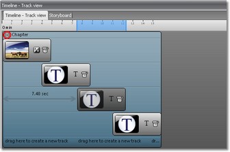

Das Kapitel kann mehrere Spuren haben und somit die Diashow-Objekte parallel/gleichzeitig darstellen.
