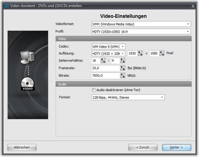

Es gibt 2 einfache Möglichkeiten um Videos in HDTV- Auflösung am Fernseher abzuspielen. Der DVD-Player gehört jedoch nicht dazu. Hier wird nur eine max. Auflösung von 720x576 Pixel unterstützt. Die erste Möglichkeit ist ein Notebook oder PC direkt an den Fernseher anzuschließen. Dafür benötigt die Grafikkarte einen entsprechenden HDMI- oder DVI-Ausgang. Beim Abspielen über ein PC/Notebook müssen Sie die die Show nicht in ein Video umwandeln, sondern können diese direkt mit dem DiaShow-Player abspielen. Haben Sie diese Möglichkeit nicht, können Sie über sogenannte Mediaplayer HDTV-Videos abspielen. Sie erstellen in der DiaShow ein AVI-Video oder WMV-Video in HDTV-Auflösung und speichern es auf einer externen Festplatte oder USB-Stick. Dieses wird direkt am Mediaplayer angeschlossen und abgespielt. Der Western Digital WD TV® HD Media Player ist ein solches Gerät. Ein entsprechendes WMV-Video können Sie in der AquaSoft ® DiaShow Ultimate und Blue Net wie folgt erstellen: (Diashow 7 Premium - Anwender können AVI-Videos erzeugen. Siehe unten.) - unter Assistenten den Video-Assistent aufrufen und das benutzerdefinierte Video anwählen - "Format" auf WMV stellen und unter "Profil" die gewünschte Auflösung und Seitenverhältnis auswählen - Videobitrate auf 7000 stellen und auf Weiter klicken

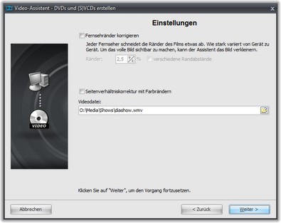

Geben Sie einen Namen und Speicherort für die WMV-Datei an und klicken Sie auf Weiter und anschließend auf Video erstellen.

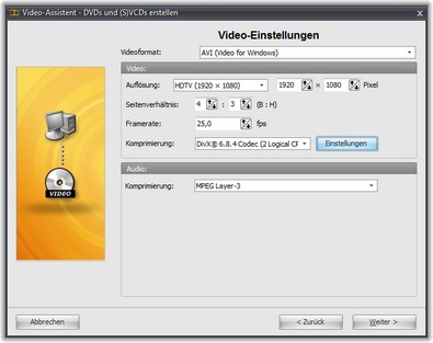

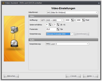

Das Video speichern Sie einfach auf einer externen Festplatte oder USB-Stick und schließen dies an den Mediaplayer an. Fertig! Für DiaShow 7 Premium - Anwender:Erstellung eines AVI-Videos mit DivX Unter http://www.divx.de finden Sie den kostenlosen Download des aktuellen DivX-Codec. Benötigen Sie eine ältere Codec-Version, so suchen Sie einmal in diversen Downloadportalen. Laden Sie sich diesen herunter und starten Sie die Installation. Sie benötigen des DivX-Codec und DivX-Player (bei der Installation anwählen). Alle weiteren Ausführungen beziehen sich auf die Version 6 des DivX-Codec. - unter Assistenten den Video-Assistent aufrufen und das benutzerdefinierte Video anwählen - "Format" auf AVI stellen, dann die gewünschte Auflösung einstellen
- unter "Komprimierung" den DivX-Codec auswählen und Konfigurieren anwählen

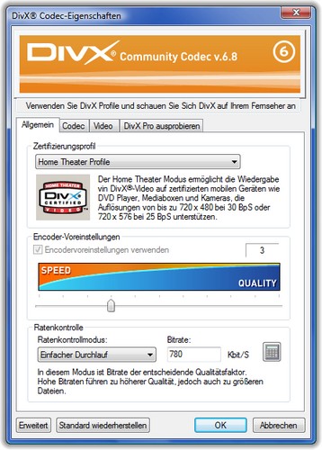

- beim "Zertifizierungsprofil" 1080 HD - Modus einstellen OK klicken und nochmals auf OK und anschließend Weiter

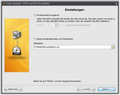

Geben Sie einen Namen und Speicherort für die AVI-Datei an und klicken Sie auf Weiter und anschließend auf Video erstellen.

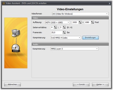

Auf dem Desktop finden Sie ein Symbol des DivX-Players. Öffnen Sie diesen. Unter Datei -> Öffnen wählen Sie die fertig erzeugte AVI-Datei aus. So können Sie die Datei am PC anschauen. Erstellung eines AVI-Videos mit XVid Unter http://www.xvid.org/Downloads.15.0.html gelangen Sie zur Webseite http://www.koepi.org/xvid.shtml und finden dort den aktuellen XVid-Codec zum Download. Laden Sie diesen herunter und installieren Sie ihn. - unter Assistenten den Video-Assistent aufrufen und das benutzerdefinierte Video anwählen - "Format" auf AVI stellen, dann die gewünschte Auflösung einstellen Folgende Auflösungen können Sie auswählen:
Klicken Sie auf weiter und geben Sie einen Namen und Speicherort für die AVI-Datei an und klicken Sie auf Weiter und anschließend auf Video erstellen.
