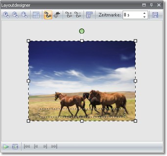

Klicken Sie das Bild in der Bilderliste oder Timeline an, damit das Bild im Layoutdesigner angezeigt wird.

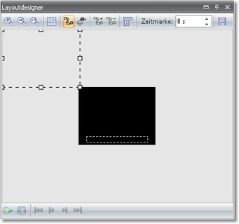

In diesem Beispiel möchten wir Ihnen erläutern, wie Sie ein Bild von "außen" auf den Bildschirm "einfliegen" lassen können. Dazu müssen wir den nicht sichtbaren Bereich mit vergrößern.
Verschieben Sie nun das Bild in den nicht sichtbaren Bereich.

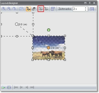

Nun fügen Sie eine neue Bewegungsmarke mit ein. Verschieben Sie dann die neu eingefügte Bewegungsmarke in den sichtbaren Bereich.

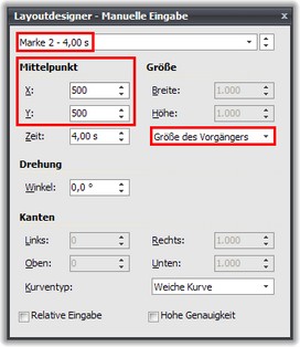

Spielen Sie die Show ab. Sie sehen, dass das Bild nun von oben links in den Bildschirm "einfliegt". Erhöhen Sie bei der 2. Bewegungsmarke die Zeitmarke und die Bewegung wird langsamer. Um sicher zu gehen, dass das Bild in der Mitte des Bildschirmes ankommt und auch die Größe des Bildes sich nicht verändert, rufen Sie einmal über die manuelle Eingabe auf.
Wählen Sie die Marke 2 aus und geben Sie beim Mittelpunkt 500/500 ein. Stellen Sie auch die Größe vom Vorgänger ein. Damit nicht aus Versehen die Größe des Bildes während des Pfades verändert wird. Die manuelle Eingabe geht von einem Koordinatensystem aus, indem der Layoutdesigner 1000x1000 Einheiten breit ist. Um unser Bild also mittig zu platzieren, geben Sie bei X (der horizontalen Position des Mittelpunkts) und bei Y (der vertikalen Position des Mittelpunkts) 500 an, also jeweils die Hälfte der Gesamtausmaße. Sie können auch negative Zahlen verwenden. Diese beziehen sich dann auf den nicht sichtbaren Bereich.
