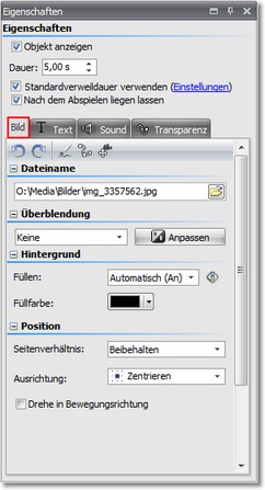

In den Eigenschaften eines Bildes können Sie folgende Einstellungen vornehmen:
Dreht das Bild gegen den Uhrzeigersinn.
Dreht das Bild im Uhrzeigersinn.
Ruft die Bildbearbeitung auf.
Bewegungspfad festlegen.
Kameraschwenk festlegen.
Dateiname
Zeigt den Pfad und Dateinamen Ihres Bildes an.
Seitenverhältnis
Bilder haben ein Seitenverhältnis, welches sich aus Höhe und Breite des Bildes zusammensetzt. Wenn ein Bild von dem eingestellten Seitenverhältnis der Diashow abweicht, kann hier entschieden werden, wie das Bild dargestellt werden soll.
Beibehalten: Das Bild erhält Ränder beim Abspielen.
Zuschneiden: Vom Rand des Bildes werden Teile "abgeschnitten" bis das Bild in das richtige Seitenverhältnis passt, ohne dass Ränder entstehen.
Verzerren: Das Bild wird in das Seitenverhältnis der Diashow eingefügt, wobei eine Verzerrung des Bildes stattfindet.
Ausrichtung
Bestimmt die Position des Bildes auf dem Bildschirm.
Drehe in Bewegungsrichtung
Bei Anlegen eines Bewegungspfades kann man mit dieser Option das Bild automatisch zum Bewegungspfad drehen lassen. Hier erfahren Sie mehr darüber.
Hintergrund füllen
An = Hintergrund wird farbig ausgefüllt, wenn das Bild verkleinert wird.
Aus = Hintergrund wird nicht aufgefüllt und das vorhergehende Objekt "scheint durch". Bei Bildern innerhalb einer Collage und Bild-in-Bild - Effekten muss er Aus sein.
Automatisch = Die Diashow stellt automatisch auf An bei Bildern/Videos/Collagen in der ersten Spur. Verschieben Sie ein Objekt in die 2. oder tiefere Spur, so wird auf Aus gestellt. So können Sie schneller Bild-in-Bild-Effekte erstellen. Möchten Sie den Wert fest haben, so stellen Sie den gewünschten Wert ein.

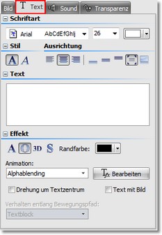

Text
Die möglichen Formatierungen sind durch Ihre Symbole fast alle selbsterklärend und kennen Sie bestimmt schon aus anderen Textprogrammen.
Die Ausrichtung hat jedoch eine kleine Besonderheit.
Positioniert den Text am unteren Bildschirmrand.
Der Text wird in der Bildschirmmitte angezeigt.
Positioniert den Text am oberen Bildschirmrand.
Stellt den Text frei um die Position im Bild individuell festzulegen.
Der Text wird unter dem Bild angezeigt. Das gilt auch, wenn das Bild verkleinert dargestellt wird.
Möchten Sie keine separate Textanimation, so aktivieren Sie die Option Text mit Bild einblenden.
Soll der Text animiert eingeblendet werden, so können Sie aus der Liste verschiedene vorgefertigte Animationen auswählen. Über den Bearbeiten-Button können Sie die Animation noch anpassen. Dort sehen Sie auch eine Vorschau der Animationen.
Drehung um Textzentrum bezieht sich auf Animationen, in denen der Text gedreht wird. Unter Bearbeiten können Sie auch ein anderes Drehzentrum bestimmen.
Unter Verhalten entlang Bewegungspfad können Sie festlegen wie sich der Text verhält, wenn Sie diesem einen Bewegungspfad zugeordnet haben. Sie können auswählen, ob der gesamte Textblock bewegt werden soll oder sogar die einzelnen Buchstaben am Bewegungspfad entlang laufen sollen. Dabei "schmiegen" sich die Buchstaben an den Pfad an.

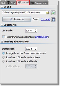

Sound
Ordnersymbol
Über den gelben Ordner können Sie bereits aufgenommene Kommentare oder Musikstücke einem Bild zuordnen.
Play-Symbol
Spielt die zugeordnete Musikdatei ab.
Aufnahme
Öffnet den Sound-Assistenten und Sie können dann ein Kommentar zu dem Bild aufnehmen.
Lautstärke
Bestimmt die Abspiellautstärke des Sounds.
Hintergrundmusik abblenden
Sie können bestimmen, ob während des Abspielens des Sounds, die Hintergrundmusiklautstärke abgeblendet/zurückgenommen werden soll. Das ist durch aus sinnvoll, damit ein gesprochener Kommentar nicht in der Hintergrundmusik untergeht.
Sound in voller Länge wiedergeben
Spielt den Sound komplett ab und passt dadurch die Standzeit des Bildes an die Soundlänge an.
Sound nach Bildende weiterspielen
Bei dieser Option kann das Bild eine kürzere Dauer als der Sound haben. Der Sound wird dann einfach weitergespielt in die nächsten Bilder hinein, bis dieser zu Ende ist.
Sound nach Bildende ausblenden
Ist die Verweildauer des Bildes beendet, aber der Sound ist länger, wird der Sound bei dieser Option beim Bildende ausgeblendet. Unter Dauer können Sie die Ausblendzeit einstellen.
