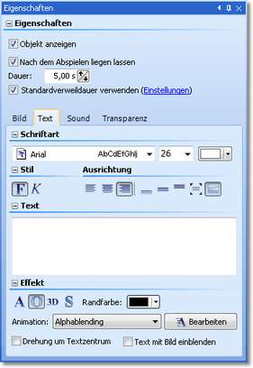

In den „Eigenschaften“ eines Bildes gibt es den Reiter „Text“. Die „Eigenschaften“ werden Ihnen angezeigt, wenn Sie ein Bild per Mausklick in  „Bilderliste/Storyboard/Timeline“ markieren.
Hint
Sollten in Ihrer Ansicht die „Eigenschaften“ nicht angezeigt werden, so können Sie diese mit einem Rechtsklick auf das Bild aufrufen. Eine weitere Möglichkeit ist die „Eigenschaften“ unter „Ansicht“ -> „Steuerelemente“ aufzurufen.
Props_Image_Text_Full
Hier können Sie Text zu dem Bild eingeben und entsprechende Formatierungen, wie Schriftart und -größe, Schriftfarbe, vornehmen.
Die möglichen Formatierungen sind durch Ihre Symbole fast alle selbsterklärend und kennen Sie bestimmt schon aus anderen Textprogrammen.

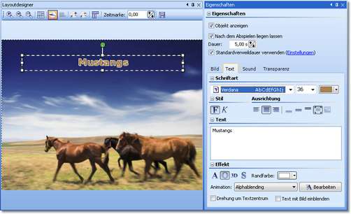

Geben Sie im Textfeld die gewünschte Bildbeschriftung ein. Wählen Sie die Schriftart und Schriftgröße aus. Möchten Sie farbigen Text, so ändern Sie auch die Textfarbe. Wählen Sie die gewünschte Platzierung für den Text aus. Möchten Sie individuell die Textposition festlegen, so drücken Sie unter „Ausrichtung“ den entsprechenden Button Props_Text_free.  Alle Einstellungen sehen Sie sofort im „Layoutdesigner“. Der Text bekommt bei der freien Platzierung einen eigenen Positionsrahmen. Mit diesem lässt sich der Text frei auf dem Bild platzieren.

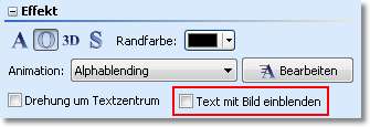

Sie können in der AquaSoft ® DiaShow entscheiden, ob der Text animiert eingeblendet werden soll oder sich in den Überblendeffekt des Bildes eingliedern soll.
Props_Image_Text_Effects_i
Möchten Sie keine separate Textanimation, so aktivieren Sie die Option „Text mit Bild einblenden“.

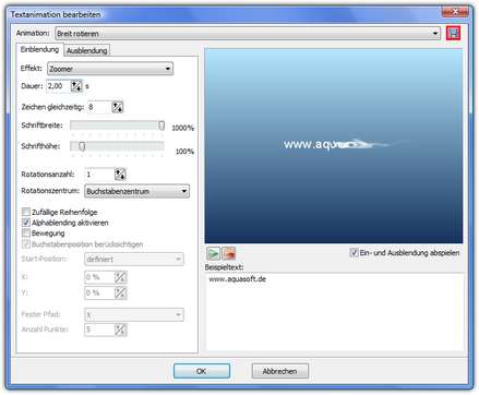

Soll der Text animiert eingeblendet werden, so können Sie aus der Liste verschiedene vorgefertigte Animationen auswählen. Über den „Bearbeiten“-Button können Sie die Animation noch anpassen. Dort sehen Sie auch eine Vorschau der Animationen.
Dlg_TextAnimation1_i
Info
Dieses Fenster erhalten Sie auch, wenn Sie mit der rechten Maustaste auf ein Bild in der „Bilderliste“ oder „Timeline“ klicken und anschließend „Textanimation auswählen“ anklicken.
Unter „Ausblendung“ können Sie festlegen, ob der Text bis zum Bildende sichtbar bleiben soll und mit dem nächsten Bild überblendet werden soll, oder der Text ausgeblendet wird dem Bildende. Die Dauer der Animation legt hierbei fest, wann mit der Ausblendung begonnen werden soll.
Stellen Sie 3 Sekunden ein, so wird mit dem Ausblenden 3 Sekunden vor dem Bildende begonnen.
Über den Btn_Save-Button können Sie die eingestellten Texteffekte abspeichern. Sie werden dann in der „Toolbox“ unter „Text-Effekte“ abgelegt und können so jederzeit wiederverwendet werden. Das Abspeichern der Texteffekte ist nur mit der AquaSoft ® DiaShow Studio möglich.

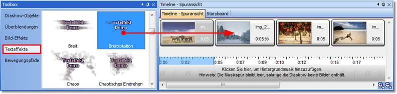

Die „Texteffekte“ sind auch in der „Toolbox“ enthalten. Sie können diese einfach per Drag&Drop, als durch Ziehen mit gedrückter Maustaste, auf ein Bild anwenden.
Klicken Sie einen „Texteffekt“ an, so erhalten Sie eine Vorschau.
TextEffects_Adding_i
